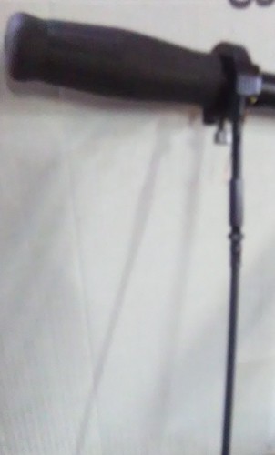

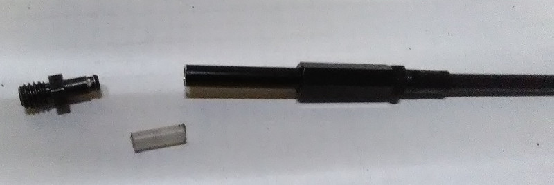

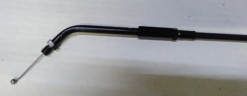

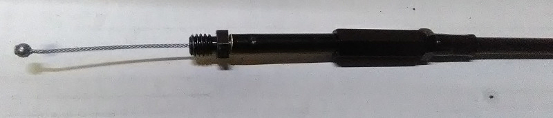

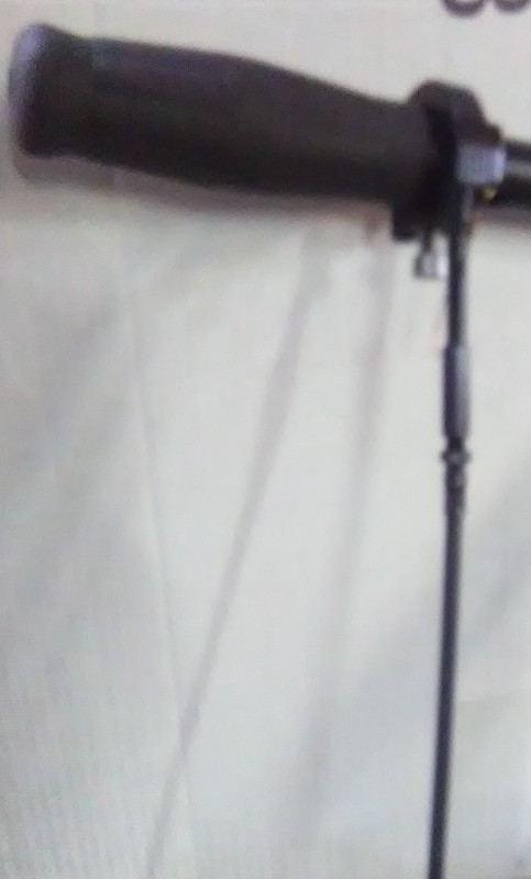

Beiträge: 170
Re: Gaszuggelenkbogen
Beitrag von eL Bruno »
habe gerade solch ein Zug hergestellt.
Ausgangslage:
- Unteren Lötnippel abschneiden und Seele entfernen.
- Oberen Bogen abschneiden
- Bogen vom oberen Befestigungsnippel trennen
- Plastikführung aus dem geraden Röhrchen entfernen
- Plastikführung kürzen, damit Platz für den Befestigungsnippel ist
- Plastikführung wieder einsetzen
- Befestigungsnippel einsetzen
- Befestigungsnippel mit 2 Körnerpunkten befestigen
Fertig angebaut
