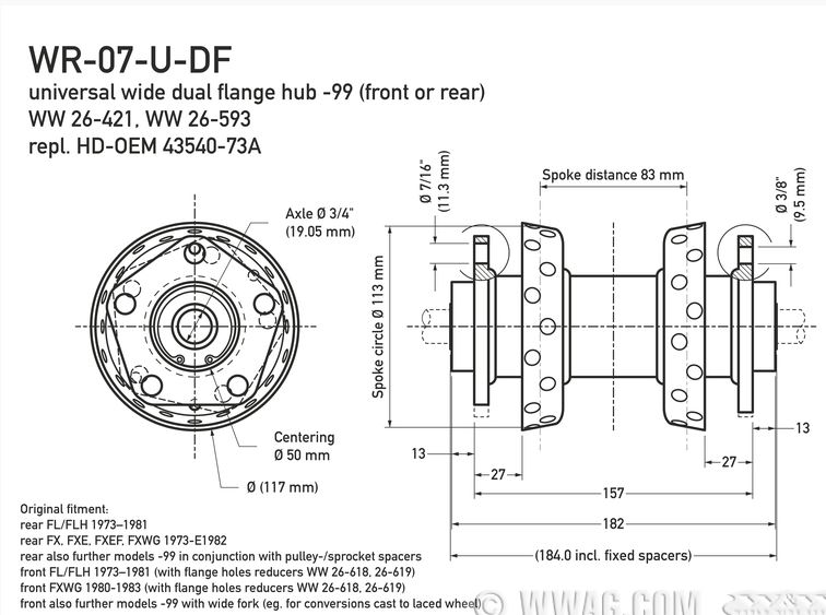

Hab mir ein kleines Winterprojekt vorgenommen und bräuchte nun zwei Maße.
a. Die lichte Weite der eckigen FL-Schwinge, gemessen an der Radachse. Die Rundschwinge habe ich selbst gemessen, da sind es 230mm. Bin mir aber nicht sicher, ob die FL-Schwinge nicht breiter ist.
b. Das Maß Kettenflansch (Auflage Kettenblatt) bis Radnabenmitte.
Wäre super wenn das jemand wüsste.

Zu b:
Hilft dir das weiter?
Beiträge: 989
Re: Maße Radnabe und Schwinge
Danke Dieter! Genau das hab ich gesucht!
..auf die Idee da mal zu kucken, hätte ich ja selbst kommen können!
Leider haben sie von der Schwinge 17-165 keine Zeichnung.
Erich
