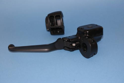

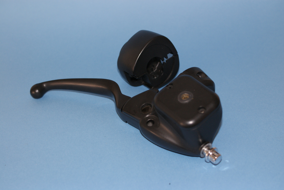

hätte mal noch eine kleine Frage . Heute ist meine Kupplungsarmatur gekommen . Auf dem Deckel steht nur DOT 4 einfüllen . Kann ich die Armatur säubern und dann DOT 5 Silkon einfüllen . Weiß nämlich nicht ob evtl. DOT 4 den Gummiring im hydraulischen Kickerdeckel zersetzt . Hier mal ein Bilde von der Armatur .
Danke schon einmal.

Beiträge: 1011
Re: Hydraulische Kupplung
Hab auch noch einen nagelneuen Satz dieser Kupplungs- und Bremsarmaturen hier rumliegen. Ich war der Meinung die würden DOT5 vertragen.
In dieser Mitteilung von Harley: https://serviceinfo.harley-davidson.com ... cale=en_US reden sie von "DOT5 einfüllen" für diese Armaturen.

In dem Infoblatt ist diese Kupplungsarmatur abgebildet , meine sieht etwas anders aus .
die ist für DOT 5
Ralf

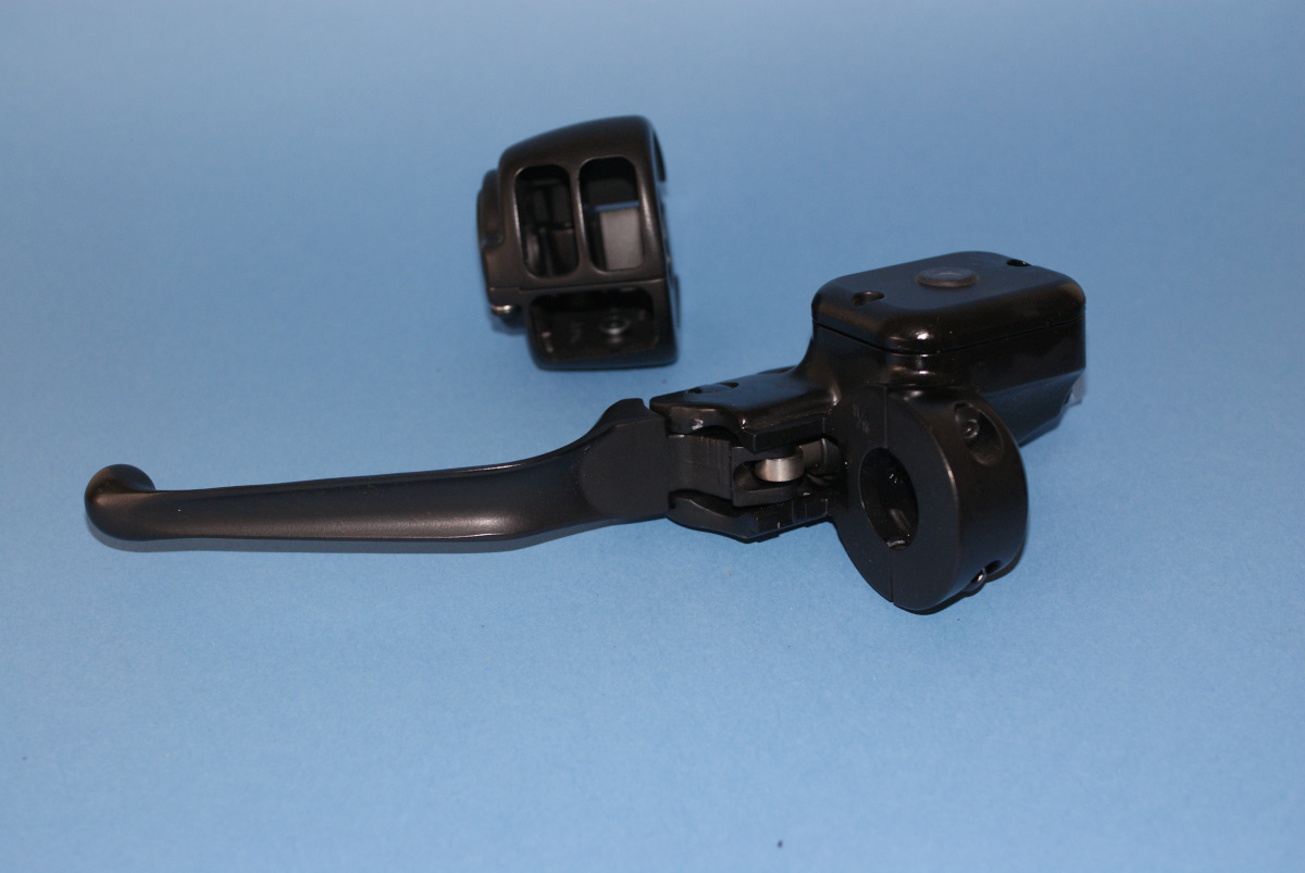

Beiträge: 1011
Ich hab ne PM Contour 11/16" Kupplungspumpe.
Hab aber noch nen Satz neue VROD Armaturen mit Schaltergehäuse daliegen.
Bremspumpe für Doppelscheibe, Kupplungspumpe 11/16", plus zwei Schaltergehäuse.
Beides DOT5 geeignet. Hab ich mal aus USA kommen lassen, aber nie verwendet.
