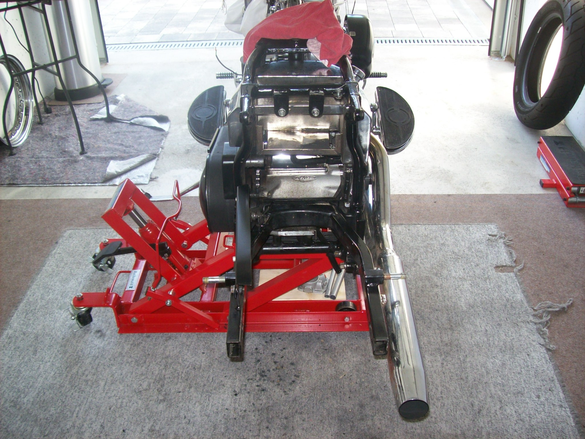

bei mir wurde das mit der hinteren befestigung wie auf foto gelöst... idioten am rahmen rumzuschweissen... wenn du aber zwei von den dreiteiligen rahmenklemmen hernimmst sollte das passen
