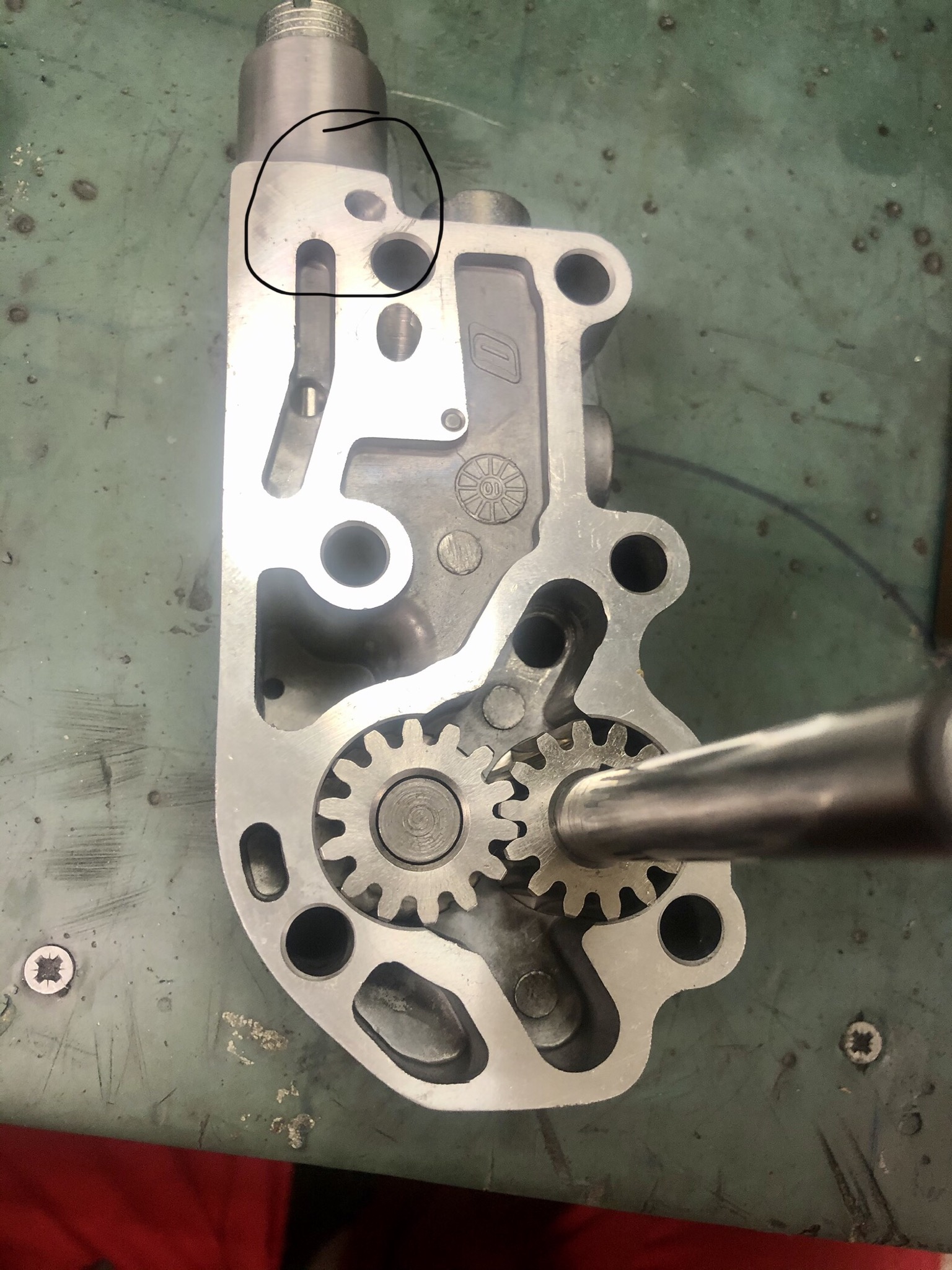

Da meine Originale Ölpumpe Breit ist habe ich mir Ersatz von MCS besorgt.
Sieht soweit erstmal ok aus.

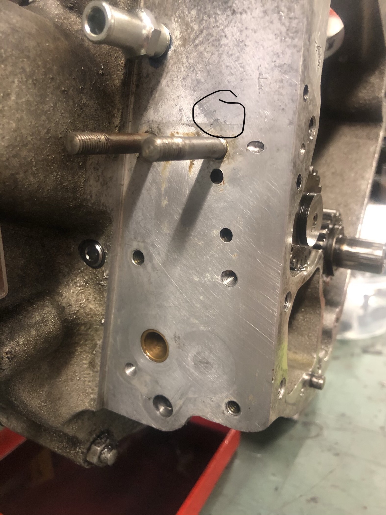

Wenn ich allerdings die Bohrungen vergleiche stelle ich fest das am Pumpengehäuse eine Bohrung mehr ist als bei mir am Block.
Laut der S&S Beschreibung aus der Techbase is das für ein Überdruckventil was es ab '81 gibt.
Was nun?
An der Pumpe verschließen oder so lassen?

Moin, brauchste nicht verschliessen, muß die passende Dichtung nehmen !

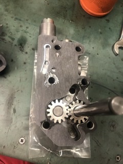

Hätte jetzt die verbaut die dabei war :D

Ween Du die Öffnung mit einer Dichtung verschliesst und keine Bohrung ins Steuergehäuse machst, solltest Du aber kontrollieren, ob der Überdruck anderweitig innerhalb der Pumpe entweichen kann.

Mit ner S&S Pumpe müsstest Du dementsprechend das KGH bohren bzw. gabs bis in die 90er noch versch. OE Ersatz Pumpen.
Ob die "späten" S&S oder diese MCS Pumpen ohne KGH Modifikation richtig funktionieren, weiß ich nicht. Doch Machlovios Einwand ist berechtigt.

Solltest die Bohrung setzen. Gibt extra eine Bohrschablone(dickes Flacheisen) damit im richtigen Winkel gebohrt wird.

eL Bruno hat geschrieben: 15.01.2020, 02:29 Solltest die Bohrung setzen. Gibt extra eine Bohrschablone(dickes Flacheisen) damit im richtigen Winkel gebohrt wird.
Wird da nur durch das KWG gebohrt das man quasi über dem dem Breather rauskommt?
Hat dieses Flacheisen jemand und würde es verleihen?

laut Storehouse muß das Gehäuse gebohrt werden.

Einfach 90 grad ins KWG bohren?

Schablone gibt’s bei MCS(518150). Nur ein bischen teuer für ein Loch bohren(67,45€).
Beschreibung siehe Tech-Base (S&S Ölpumpen Kompendium): Punkt 3 bzw. Bild 11
