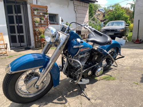

Moin Männers,
meine Pan nimmt langsam Formen oder besser gesagt Farbe an... Ursprünglich wollte ich sie ja schwarz machen, aber das war mir dann doch zu langweilig. Ich habe mich für blau-grün entschieden, was der Originalfarbe "Riviera Blue" sehr (!!!) nahe kommt. Leider konnte ich für diese keine Mischformel bekommen, so dass ich mit Hilfe eines kleinen Farbrestes und der meines Lackierers was ähnliches hinbekommen musste.
Die Originalen Tankschilder lasse ich gerade neu verchromen, die Repro-Teile, die man bekommt, sind totaler Murks, obwohl HD OEM Parts. Sehen nicht mal ansatzweise korrekt aus und damit meine ich nicht die schwarze Schrift, die ich auf dem Bild schon geändert hatte....

Hallo Jens,
das sieht lecker aus, danke!. Und wenn es richtig gut werden soll, muss man manchmal halt eben etwas mehr Aufwand betreiben.
Halt uns bitte weiterhin auf dem Laufenden.

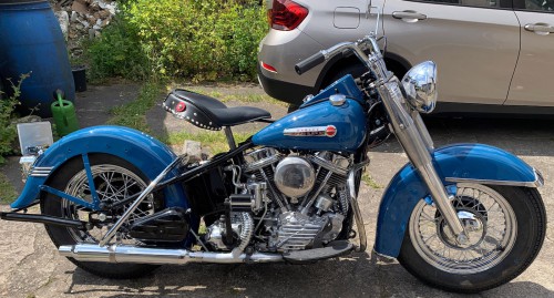

Mal ein kleines Update...
Schutzbleche und Öltank sind drin (alles OEM). Wieder mal hat sich bewahrheitet, dass Aftermarket Teile nur schlecht bis gar nicht passen. Beispiel der kleine Winkel, der das hintere Schutzblech mit der Öltankgrundplatte verbindet. Meine OEM Teil war verchromt und da habe ich mir einfach ein neues von Paugho geholt. Ausprobiert und für schlecht befunden, der Radius stimmte einfach nicht. Also habe ich mein OEM Teil entchromt und schwarz lackiert, passt prima! Was allerdings immer richtig gut ist , sind die Schraubensätze von Colony, das Zeug ist richtig prima.
Auspuff habe ich auch dran, der ist allerdings Zubehör von "The Gasbox", passte wider Erwarten auch richtig gut, nur im Vergleich zur Shovel ist die Montage einer Auspuffmontage an einer Pan richtig Arbeit. Alles ziemlich eng.
Dann habe ich das Hinterrad montiert und festgestellt, dass ich beim Einspeichen einen Fehler gemacht habe. Das Rad stand viel zu weit links. Also Reifen wieder runter und das ganze ausgerichtet und entsprechend eingespeicht. Baue ich dann über Ostern ein...Genau wie den Primärkasten, der auch auf meiner "to do" Liste steht.
