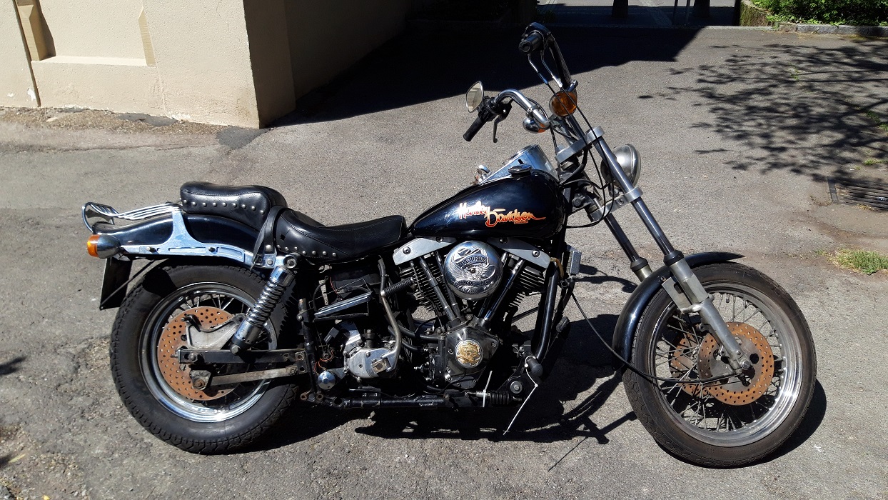

moin ich bin der martin komme aus fellbach bei stuttgart 8)
ich hab den sprit schon seit ich laufen kann im blut und wurde sehr früh mit hd vergiftet :oops:
hab jetz jahre lang mit alten 4zyl japanern gemacht spezialfahwerke etc.
und ja jetz mit mitte 30 doch irgend wie bock auf ne hd bekommen,
bin jetz an ne 82er shovel gelaufen die seit 91 beim selben besitzer war allerdings seit 10jahre in der garage stand .
der koffer wird jetz erst mal frisch gemacht und im winter umgebaut.
motor wird heute abend hoffentlich das erste mal anspringen nach dem langsamen ins leben zurückholen.
das zu mir und das auch was zu sehen gibt das is die kiste 8)

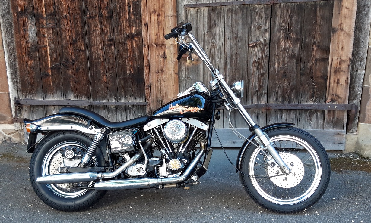

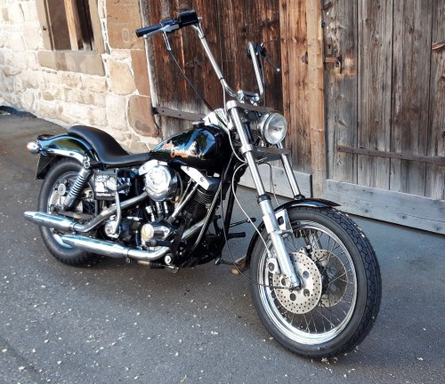

also kleines Update 8)
nach dem ich die letzten 4 Wochen intensiv an dem Hocker geschraubt habe ist jetz erstmal wieder alles io.
Hatte den Nose cone mal runtergemacht um mal zu sehen was da drin los ist stand ja 10Jahre :o
Sihe da der sicherungsring der Ölpumpe is runter , zum glück hab ich noch eine Hälfte gefunden allerdings is die Welle nach Vorne gewandert muss also der Hintere Sicherungsring auch weg sein.
Ölpumpe raus :( Ring weg! war ja klar ,die kleine Welle auch locker und krasse Laufspuren im gehäuse.
Hab dann mal den Olfilter rausgemacht aufgeschnitten und geschaut , ziemlich viele Metallflocken/ Glizer drin .
Habe sonst aber nix wildes gefunden, der Vorbesitzer sagte mir das mal Alu Stösselstangen verbaut waren die es wohl zerlegt hat und
darauf hin wurde auf Star umgebaut das auch alles halbwegs ok aussieht.
Bei Gerry die günstige Ölpumpe gekauft Alles wieder montiert eingestellt Läuft wie davor
:lol: .
Werde jetz mal nach 100-200 Km das öl wechseln und den Filter überprüfen dann sehe ich mehr .
Natürlich in dem Zug vieles abgebaut gereinigt erneuert usw. das Ding mal durchgereinigt frische Reifen drauf einige Lager frisch gemacht etc.
Ja der Lenker musste auch neu und die gute Mustang Sitzbank musste Polster lassen .
Hoffe das ich es diese woche zu Tüv schaffe 8)
So siehts aus :mrgreen: mal sehen was ich mir da wieder angetan habe :kippe:
