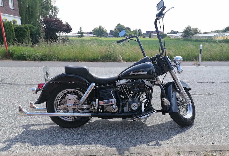

In meinem Fahrzeugschein steht bei Ziffer 30: "Standgeräusch 99P".
Zuzüglich steht im Freitext noch: "Zu Ziff. 30: +3".
Bei Fahrgeräusch Ziffer 31 allerdings nur "84" (ohne einen Buchstabe hinter). Also wird es dB sein?!
Hab ich mit dieser Ausgangslage irgendeine Chance die Fishtails eingetragen zu bekommen? (Hab kein dB-Messgerät und weiß gar nicht wie laut/leise die Anlage tatsächlich ist...
Ich muss mal schauen ob es für diese Tüten auch Dämpfer gibt. Wird es wohl geben. Aber die Rohre sind ziemlich dünn.
Und angenommen ich bekomme sie leiser (falls überhaupt zu laut), würde mir nen Tüver diese eintragen? Denn es ist keine Nummer oder sonstiges eingestanzt. (Noch nicht.)

Ich denke ich habe die originalen Tüten auch noch hier liegen... Allerdings gehts dann wahrscheinlich mit der Vergasereinstellung weiter, korrekt?

ich kann Dir leider nur die "+3" erklären.
Das liegt daran, daß im Ziffernfeld der Zulassung nur 2 Stellen vorhanden sind. Ein Wert von 100 oder mehr ist nicht eingebbar. In deinem alten Brief sind wahrscheinlich 102 Phon eingetragen gewesen und wurden somit durch diesen Zusatz korrekt übernommen.
Ich bin übrigens immer noch der Meinung nicht zuu viel eintragen zu lassen, gerade beim Auspuff.
Wenn der Wert unterhalb der Eintragung liegt ist alles gut und man hat immer mal die Möglichkeit umzubauen. Der Lautstärke ist es doch egal aus welchem, wie auch immer geformten, Loch sie schallt.

Moin Stephan,
danke für die Info bzgl. der +3. Das ergibt Sinn.
Stimmt, wäre schon cool wenn da keine Nummer im Schein stehen würde was den Auspuff betrifft...
Mal sehen. Ich bin gerade am herumhorchen ob jemand hier in Hamburg und Umgebung nen vernünftigen Tüver an der Hand hat, welcher sich auch bisl mit älteren Bikes auskennt. Dann würde ich da erst mal vorstellig werden und ihn mit Fragen löchern.
Also, beste Grüße vom Langelend im Heizöltankformat.
