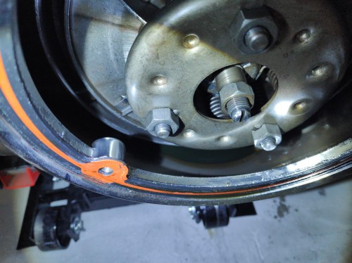

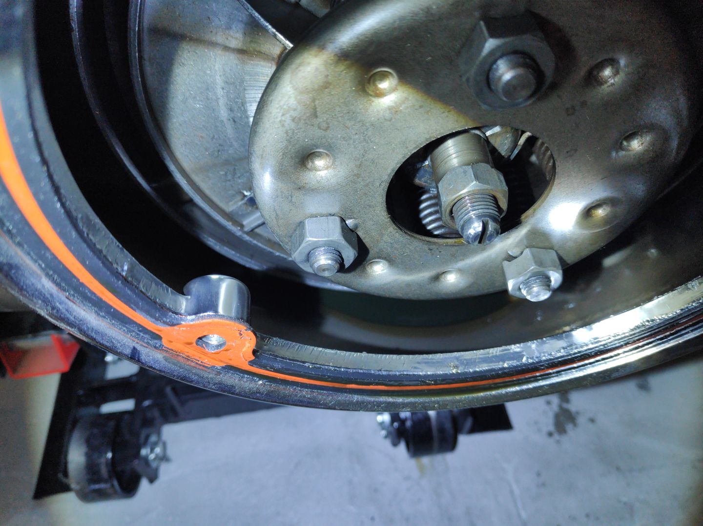

Mir ist über den Winter (immerhin 6 Monate Stillstand) die Kupplung verklebt. :( Sprich, beim ersten los fahren (wollen), Motor aus beim Gang einlegen. Mit ein paar Mal hin und her schieben in der Dritten habe ich sie trotzdem nur durch etwas Gas geben und neuerlichem Gang einlegen los bekommen. 8)
Hat dann noch eine Zeit lang etwas gerupft, aber dann ging es wieder.
Nun ist mir gestern bei der dritten Ausfahrt zum ersten Mal aufgefallen, dass bei beherzterem beschleunigen die Kupplung rutscht. :cry:
Dazu nun zwei Fragen:
1) wie verhindert Ihr (für meine Zukunft) ein zusammenbacken der Kupplung über den Winter?
2) Wie komme ich halbwegs einfach zu den Kupplungsbelägen, um sie zu sichten?
Hintergrund für 2) ist, dass ich eine 83er FLH Belt Drive habe, es also die neuere Kupplung sein müsste laut Tipp eines Freundes, die Early Shovels aber erst 84 beginnen laut Manual. :?: Deshalb schaue ich lieber hinein, bevor ich die Beläge bestelle, sonst habe ich garantiert die falschen.
Sollte ich in dem Fall sonst noch etwas tauschen, oder reichen die Beläge aus? Immerhin ist das alles 37 Jahre alt.

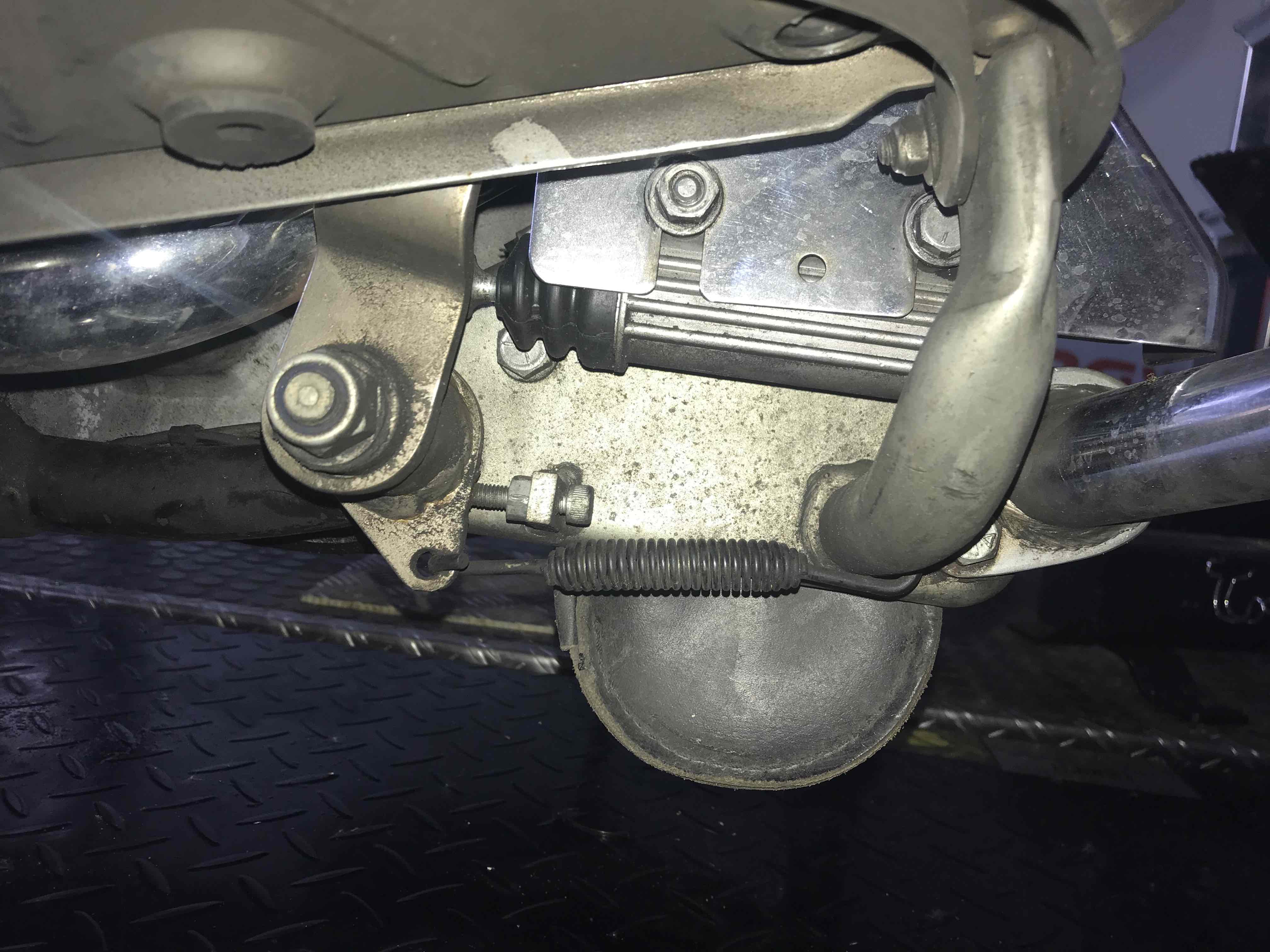

3) eine Frage aus einem anderen Bereich: Ich muss wahrscheinlich den Repkit für die Fusspumpe der hinteren Bremse verbauen, da mir die Bremse fast bei jeder Ausfahrt heiß läuft und klemmt. Nach dem Lösen der Bremsleitung ist der Überdruck weg, und ich kann den Rest des Tages weiter fahren. Ist halt auf Dauer kein Zustand, irgendwann setzt sie sich fest, wo grad keine Ausweichmöglichkeit ist, und mich führt jemand über den Haufen, während ich mein Werkzeug auspacke... Stimmt Ihr mir zu, dass da wahrscheinlich der Kolben etwas hat, und der Rückfluss behindert wird, oder liegt das an etwas ganz Anderem?

Potter hat geschrieben: 22.05.2020, 01:54 2) Wie komme ich halbwegs einfach zu den Kupplungsbelägen, um sie zu sichten?
Da muss leider der Primärdeckel ab.
..... ist, dass ich eine 83er FLH Belt Drive habe, es also die neuere Kupplung sein müsste laut Tipp eines Freundes, die Early Shovels aber erst 84 beginnen laut Manual. :?:
guck mal in die Kataloge, die Beläge von 68-early 84 sind gleich!!!
Wenn die Beläge nicht arg eingelaufen sind, würd ich sie nur gründlich reinigen und wiederverwenden.
3) eine Frage aus einem anderen Bereich: Stimmt Ihr mir zu, dass da wahrscheinlich der Kolben etwas hat, und der Rückfluss behindert wird, oder liegt das an etwas ganz Anderem?
vom Bremszylinder bis zur Bremszange alles reinigen, Bohrungen frei machen und ALLE Dichtungen neu!
Dass es am Kolben liegt glaub ich nicht.
Die Bremsflüssigkeit wird wahrscheinlich total versulzt sein und die Rücklaufbohrung verstopft haben.
Mach am Besten Fotos von allem, dann kann man den Zustand besser einschätzen...
Beiträge: 1322
Re: Kupplungsbeläge prüfen und Hinterradbremse
zu Punkt 3.
wenn du die Trittbretter mit dem großen Bremspedal fährt könnte es event daran liegen das das Pedal zu weit raus gedreht ist.
unter dem Trittbrett ist eine Einstellschraube als Anschlag für das Pedal wenn die zu weit rein oder raus (weis ich nicht mehr genau) gedreht wurde dann kann er Kolben den Druck in der Pumpe nicht mehr regulieren und die Bremse geht irgendwann fest.

Ich gebe auf jeden Fall alle Dichtungen neu, und werde auch den Anschlag einmal weiter raus drehen. Das Pedal steht sehr weit oben, also Anschlag ist fast ganz drinnen.
Kupplung schaue ich mir auch einmal an. Primärdeckel schreckt mich nicht, die Dichtung gehört eh schon neu gegeben. Wurde vom Vorbesitzer schon zwei Mal mit Dichtmasse geflickt und ist natürlich undicht.

An der Einstellschraube stellst du das Schnüffelspiel ein. Es soll 1mm betragen.
Es ist das Spiel zwischen der Druckstange und dem Kolben. Das ist wichtig, weil
dadurch gesichert wird, das der Kolben in seine Ausgangsposition zurückfährt und
die Ausgleichsbohrung frei ist.
Aber, wenn du diese Grundlagen schon nicht kennst, würde ich nicht einfach mal
an den Bremsen rumspielen. Zu gefährlich.
Gruß Siggi

earl hickey hat geschrieben: 24.05.2020, 11:00 Zu deinem Problem mit den verklebten Kupplungsbelägen: ist der Ölkreislauf im Primär schon vom Motor abgetrennt? Wenn ja, weisst du welches Primäröl eingefüllt ist? Es gibt spezielles Primäröl, ich habe gute Erfahrungen mit mineralischem Addinol GL3 Getriebeöl gemacht, manche nutzen auch normales 50er oder 20W50 Motoröl (für Nasskupplung geeignet, sonst rutscht die Kupplung) aber generell würde ich sagen, je dickflüssiger und zäher das Primäröl ist, desto schlechter trennt die Kupplung (weil sie sich die Beläge durch den zähen Ölfilm langsamer/schlechter von den Stahlscheiben trennen) und du hast eher das Problem, das sich die Beläge verkleben.
Hallo Earl,
Nein, Ölkreislauf ist nich abgetrennt, es ist alles original wie aus dem Werk.
Lange ists her, nun komme ich wieder dazu. Ich habe seit letztem Jahr und dem posten meiner zwei Probleme die Karre immer alle zwei Wochen hin und her geschoben, um die Kupplung getrennt zu halten. Vor zwei Wochen war ich dann endlich wieder draussen unterwegs. Kupplung rutscht nicht, greift gut, allerdings, es war sehr heiß an diesem Tag, klebte die Kupplung schon wieder nach 2 Stunden stehen bleiben merklich. Nun habe ich gestern einmal in den Primär Kasten hinein geschaut. Das Öl steht ca. 10mm unter dem Kupplungskorb. Siehe Foto. Ist das normal, oder ist da der Ablauf zu? Könnte man daraus schließen, dass deswegen die Scheiben kleben, weil zu viel Öl hin kommt?
Danke schon einmal, Liebe Grüße

Ich hatte vor ein paar Wochen endlich Zeit, mich dem Hinterrad-Bremsproblem zu widmen. Es war, wie mehrere und ich auch im Vorfeld vermutet haben, der Rücklauf zu. Allerdings, und das ist mehr als strange, war dieser mit einer Alu-Dichtmasse bewusst verschlossen worden vom Vorbesitzer. Im Ausgleichsbehälter war ein richtiger "Klebepatzen", innen war deutlich zu erkennen, dass der durchgedrückte Kleber verschliffen wurde. Ich musste den Rückfluss neu bohren. Wie man auf so eine Idee kommt, ist mir schleierhaft.
Bei der ersten Ausfahrt gabs zumindest kein Festsetzen der Bremse mehr. Ich denke, das wird auch so bleiben.
