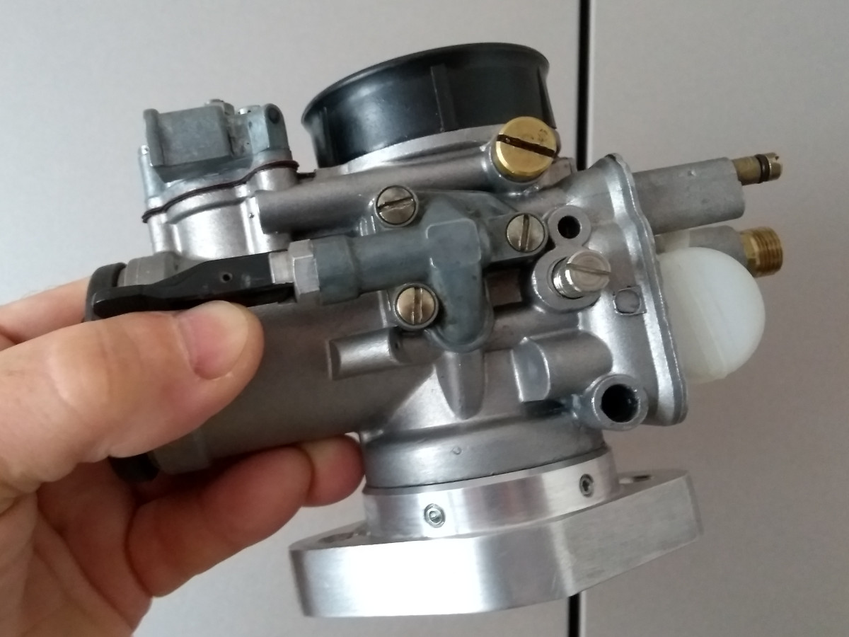

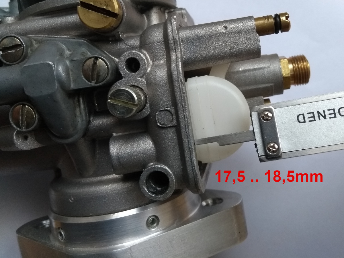

Viele Wege führen nach Rom. Ich beschreibe mal wie ich vorgehe.
Den Schwimmerstand von 17,5..18,5mm stelle ich so ein, dass der Schwimmer die Nadel gerade so schließt, also der federbelastete Stift am Nadelventil noch nicht eingedrückt wird. Dazu halte ich den Vergaser leicht gekippt. (s. Foto)
Den Schwimmerstand messe ich dann von Unterkante Schwimmer zum Rand.
