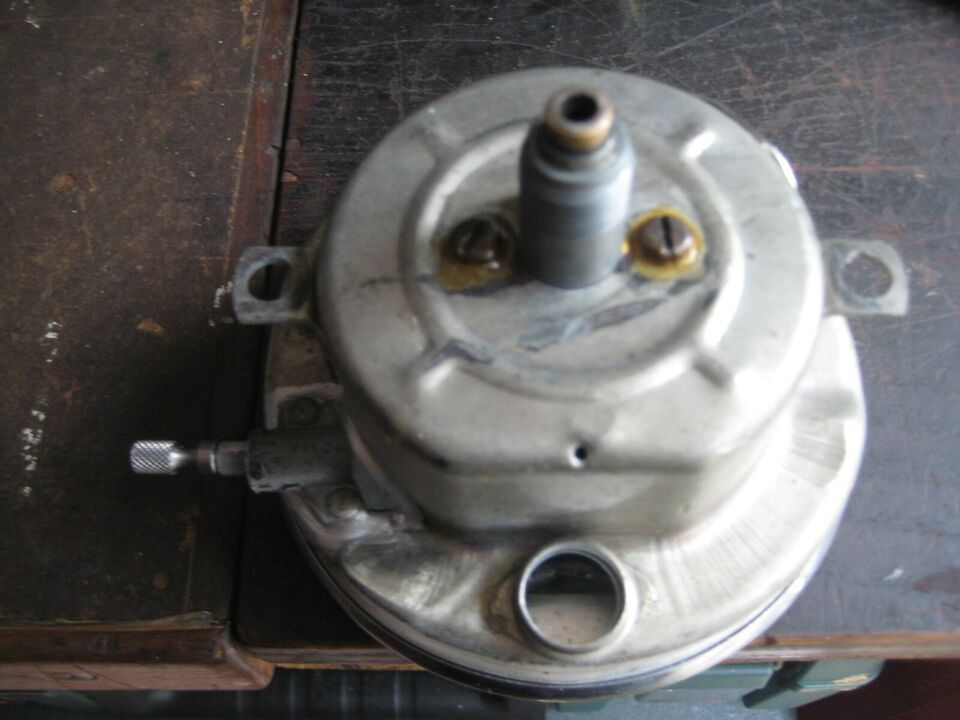

Seit letzter Woche funktioniert mein Tacho nicht mehr, d.h. er zeigt weder die Geschwindigkeit an noch zählt er die zurückgelegte Strecke.
Nach Demontage der Tachowelle verwundert mich das auch nicht weiter, denn diese ist gerissen.
Bei der weiteren Demontage habe ich festgestellt, dass sowohl das Antriebsrädchen im Getriebe als auch oben am Tachoanschluss schön leichtgängig ist. Beim Lösen der Überwurfmutter, mit der die Welle an der Unterseite des Tachos befestigt wird, ist mir allerdings aufgefallen, dass ich das Außengewinde, das unten aus dem Tachogehäuse rauskommt, mit einer schmalen Zange festhalten muss, da es sich sonst mitdreht.
Jetzt frage ich mich, ob das die Funktion des Tachos beeinflusst? Falls ja, gibt es eine einfache Lösung, dem entgegenzuwirken?
Auf dem angehängten Foto sind neben dem von mir angesprochenen Tachoanschluss zwei Schrauben zu erkennen.
Kann ich über diese den Tachoanschluss (also das Außengewinde) fixieren? Oder macht es Sinn, den Tachoanschluss - nach Befestigung der neuen Tachowelle - oben im Bereich des Tachogehäuses mit Kleber zu fixieren? Wenn ja, gibt es dafür ein besonders geeignetes Produkt?
Vielen Dank schonmal für Eure Gedanken und Meinungen,
Gruß Philipp

So Tacho läuft wieder. Ich habe das Gewindestück am Tachogehäuse zum Festziehen der Überwurfmutter der Tachowelle mit ner schmalen Zange gehalten (nicht festgeklebt oder sonstwas) und beobachte das jetzt mal weiter.
Was mir beim Einfädeln der neuen Tachowelle (in dem dafür vorgesehenen Durchgang im Rahmen) geholfen hat, war folgendes: ich habe zunächst mal oben an die kaputte Welle ein Stück Schnur angeknotet, und sie dann erst nach unten „aus dem Rahmen“ gezogen. Diese Schnur dann gelöst und an die neue Tachowelle geknotet. Auf die Weise konnte ich die neue Welle dann recht gut über die Schnur an ihre Position ziehen.
