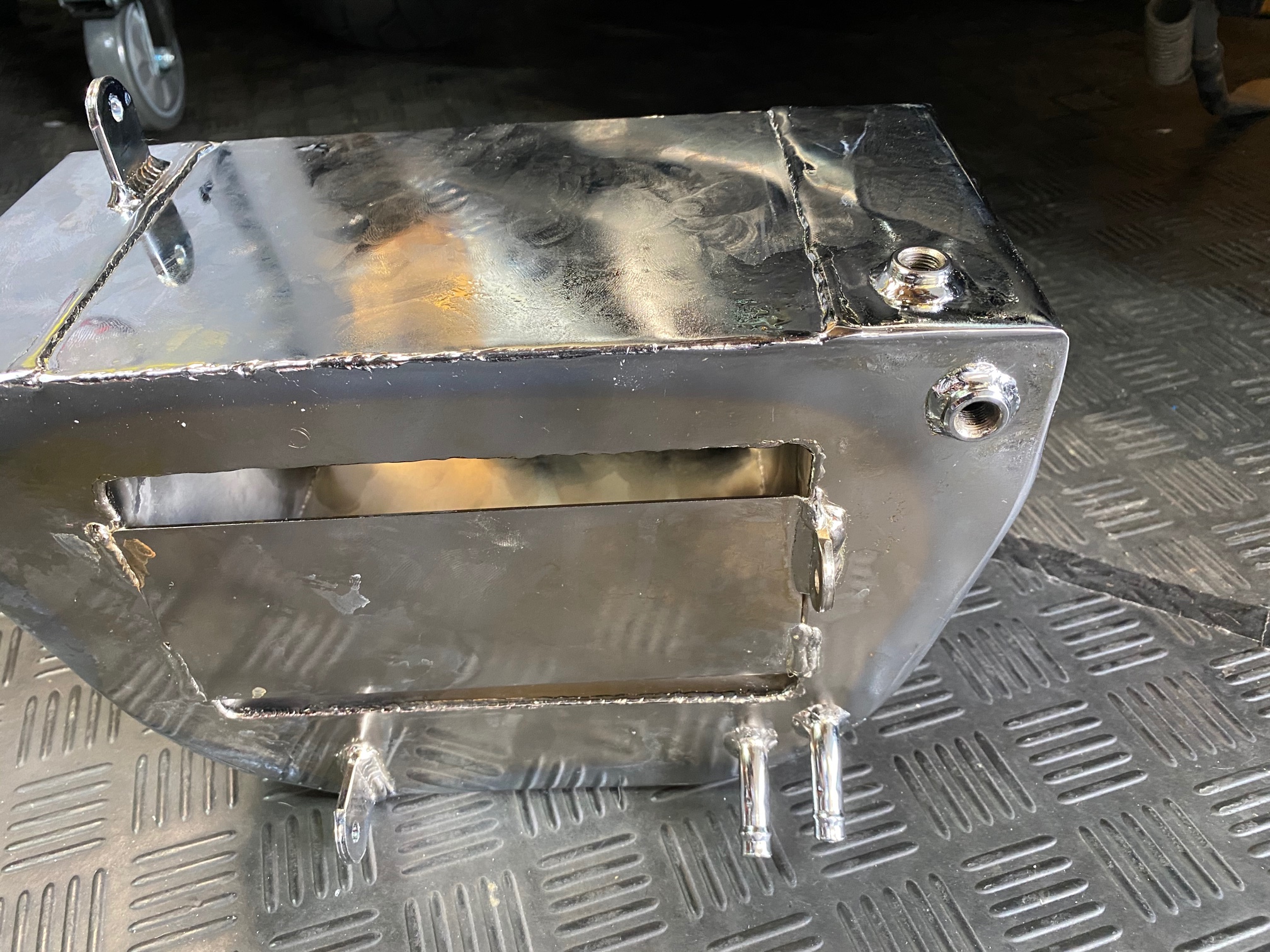

Hallo zusammen ich will mein ölfass gegen einen Horseshoe Öltank tauschen .
Mein Problem die Anschlüsse sind die gleich wie bei meinen ölfass .
Bei dem Ölfass sind zwei Anschlüsse oben bei dem Horseshoe unten ,die andern zwei Anschlüsse beim Horseshoe sind hinten.
Vielen Dank
Gruß Peter

Denke mal das es sinnvoll ist ein Foto zu sehen. Bei meinem CCI Tank ist auch der Rücklauf unten, aber es wurde ein Rohr eingeschweißt damit das Öl quasi doch von oben zurückläuft.

okay hier ein Foto vom Tank[

Guck mal rein in den Tank. Zulauf zur Pumpe irgendein Anschluss ganz unten, Rückführung dringends oben, oberhalb des Ölniveaus.Sonst läuft Dir der Motor voll.Be-/Entlüftung auch oben.

Shovel1980 hat geschrieben: 25.09.2020, 06:58 okay hier ein Foto vom Tank[
moin...
vorbehaltlich das du mal reinschaust......
die beiden anschlüsse mit innengewinde : der am boden müsste zum öl ablassen sein, der anner rückwand der zulauf zur pumpe
die beiden röhrchen vorne/unten sollten rücklauf und entlüftung sein
wenn du beim reinschaun nix erkennen kannst... nimm nen stabilen draht, bieg nen haken dran und schieb das in jeden anschluss, bzw. erst in die röhrchen. mit der länge die du schieben musst bis der haken greift weisst du ja ob die röhrchen bis nach oben gehn...

Ich vermute hinten ist der Zulauf, die beiden gebogenen Rohre müssten Ventline und Rücklauf sein. Kann eigentlich auch nur intern über das Öl Niveau Hochgeführt werden. Teste das tatsächlich lieber mal mit befüllen

So hab nach geschaut
Die beiden Rörchen vorne wenn man davor steht also links außen das Rörchen endet oben im Tank und ist offen,kann man fühlen.
Das andere endet irgendwo im Tank ,nicht zufühlen.
Ich gehe davon aus das das Rörchen links wohl die entlüftung ist oder ?
