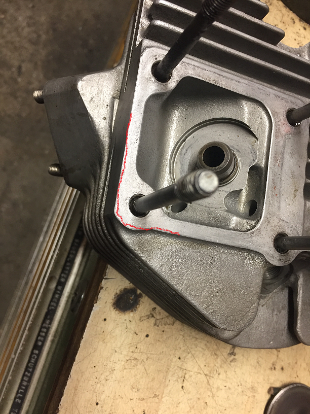

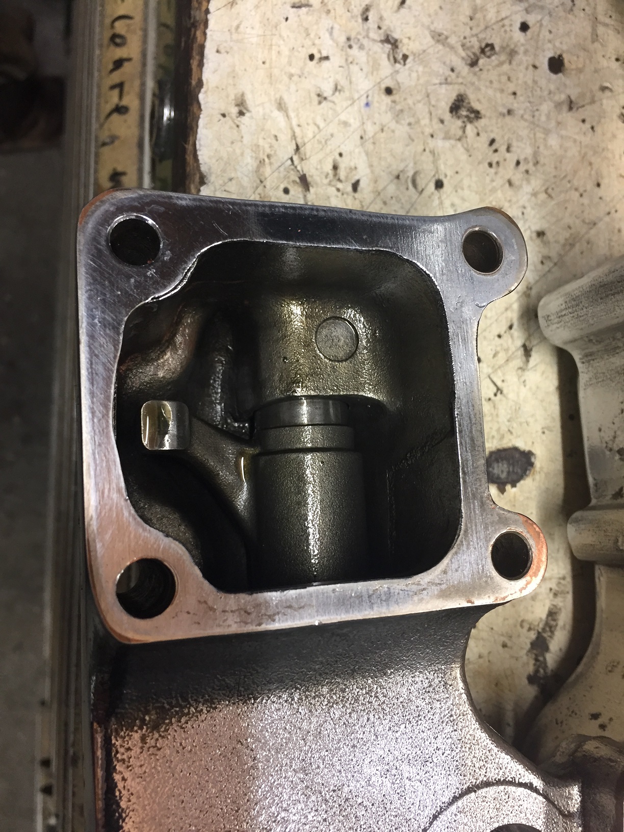

Moin zusammen, STD-Kopf, Front, wird in dem rot gekennzeichnetem Bereich seit mehreren Jahren immer wieder nach ca. 200-400km undicht. Kein Riss, Unebenheit, Verzug oder ähnliches (mit H-Lineal geprüft) feststellbar. Rockerbox auf Glasplatte abgezogen, alles perfekt. Papierdichtungen ohne, einseitig und beidseitig mit Silikondichtmasse ohne Erfolg, Metalldichtung ebenso... Bin etwas ratlos, hat jemand einen Tip??

Moin, die Kipphebelwellen sind definitiv nicht undicht. Die Gewinde sind top, die Stehbolzen sind bombenfest. Eine andere Möglichkeit als mit einem Haarlineal zu prüfen sehe ich im Moment nicht, denn dafür die Ventilführungen auszupressen um die komplette Fläche auf evtl. Verzug überprüfen zu können, geht mir etwas zu weit.
Danke Ron für den Tipp mit den Stehbolzen, aber die hatte ich damals über S&S bezogen und tun schon ca. 15 Jahre ihren Dienst. Und es ist immer die gleiche Stelle die undicht wird. Aber wahrscheinlich werde ich die Stehbolzen mal prophylaktisch tauschen.

Hallo Lutz, ja der Kopf ist runter, anders würde es ja auch nicht gehen. Danke für dein Angebot, Ich habe mir aber jetzt andere Stehbolzen mit durchgehendem Durchmesser bestellt, denke es könnte daran gelegen haben. Wie schon anfangs beschrieben die Rockerbox auf einer Glasplatte abgezogen und ein gutes Tragebild festgestellt. Dann die Rockerbox nur auf den Kopf aufgelegt und rundherum mit einem 0,03mm Distanzblechsteifen nirgends auch nur ansatzweise zwischen die Dichtfläche gekommen. Werde das jetzt so wieder montieren.
