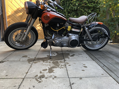

Hallo , kann mir jemand weiterhelfen , bin am Bobber Aufbau , original FL Gabel drin mit Banana Bremssattel , hatte mir die Armaturen von Kustom Technisch gekauft , 12mm Kolben , bringe keinen Gegendruck drauf , denke mal der Zylinder ist mit 12mm zu mager für den 57mm Kolben im Sattel , was wäre die Alternative an Bremssättel !?

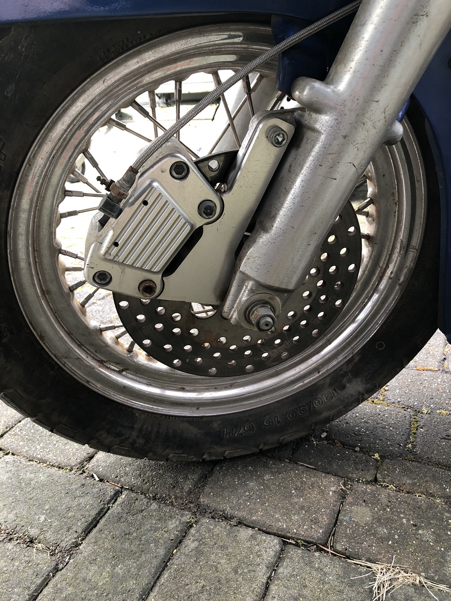

Ich fahre die Kustom Tech Armatur mit 12mm Bremskolben in Verbindung mit einem Bremssattel von GMA und bin damit sehr zufrieden.
https://zodiac.nl/docs/de/catalog/pdf/ ... itel12.pdf
Art.Nr. 233639 auf Seite 18.
Die Kombination konnte ich zudem beim TÜV eintragen lassen.

anbei drei Bilder. Ich hoffe damit kannst du es dir besser vorstellen. Ist vielleicht nicht die schönste Bremszange aber sie tut was sie soll
Habe auch ne '72 FLH aber ich glaube das FrontEnd ist neuer. Sind Showa Tauchhrohre ich meine die waren zu der Zeit noch nicht verbaut. Aber damit habe ich mich noch nicht weiter beschäftigt. Also wenn jemand Anderes da besser Bescheid weiß würde es mich auch interessieren ob die für das Modell original sind.
Reingehauen
Hans

Aha , so ist das mit der Aufhängung gelöst worden , danke für die schnelle Antwort und die Bilder .

Diese GMA Bremszange hat einen Bremskolbendurchmesser von 1 5/8" = 41,275 mm, das kann man, zumindest rechnerisch, gerade noch mit einer 12er Pumpe betreiben, besser wären 11 mm.

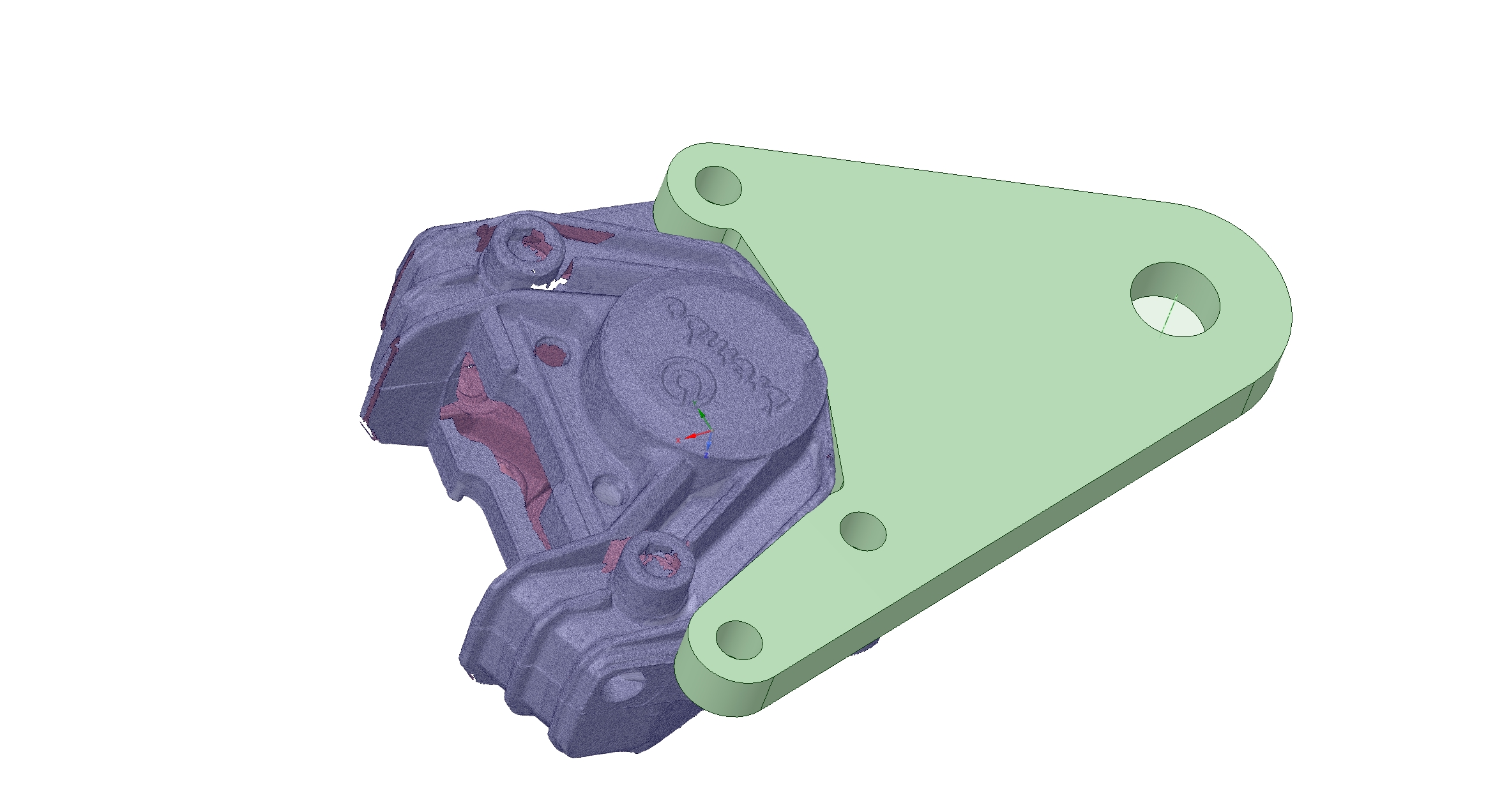

Ich habe die Brembo P08 bei mir am Hinterrad mit einer 13mm Pumpe im Einsatz, funktioniert sehr gut. Eintragung war kein Problem.
Bin im Vorfeld mit einer Skizze zum Prüfer meines Vertrauens und hab ihn gefragt ob er das so einträgt oder Änderungswünsche hat.
Rechnung der Aluplatte (das es auch wirklich 7075 ist), Stückliste aus dem BMW ET Katalog zwecks Durchmesser der Pumpe (je nach Bj. 12mm oder 13mm) und der Hinweis das
das Spenderfahrzeug deutlich mehr Leistung hat als mein Alteisen genügten.
