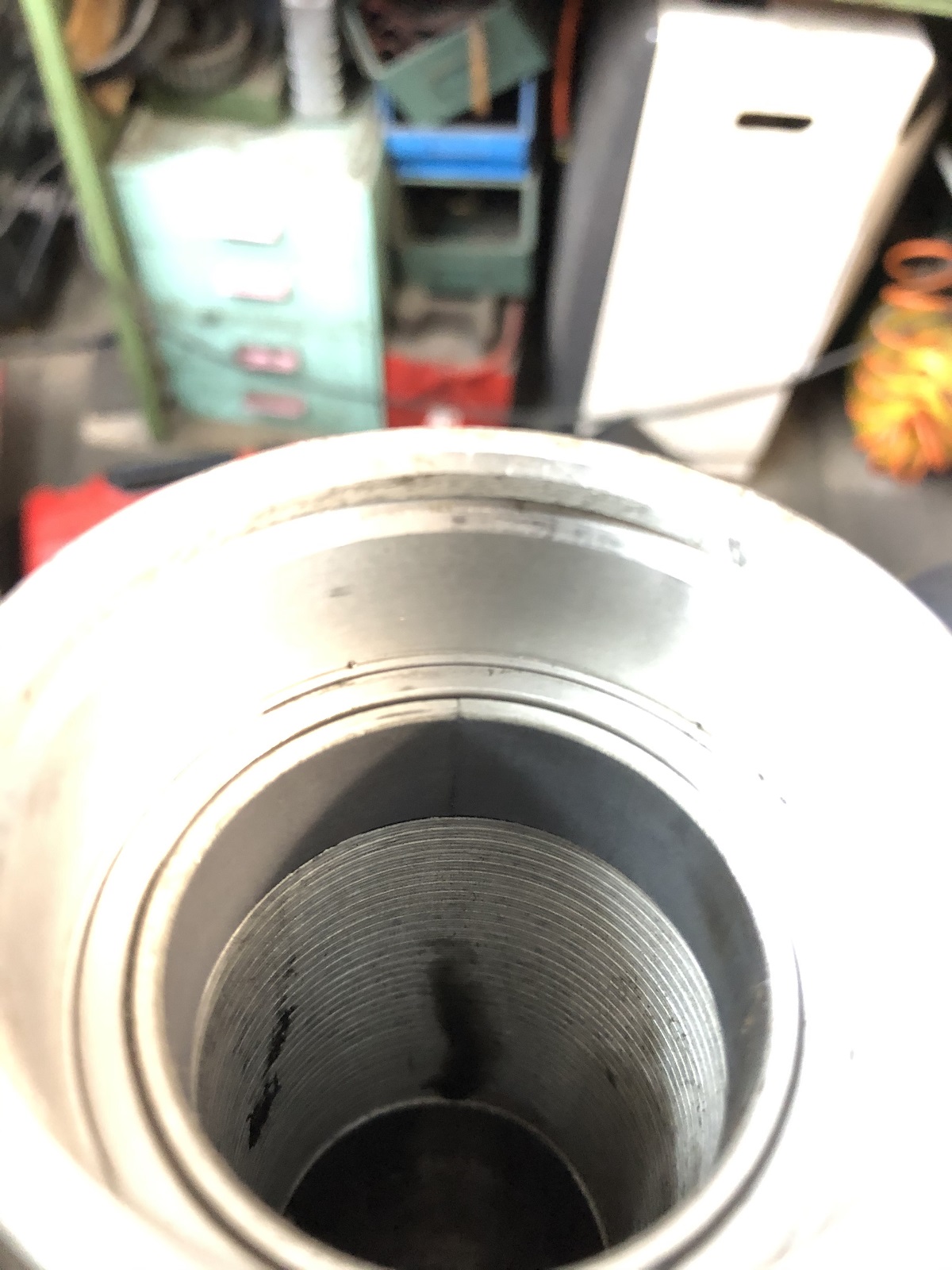

Moin heute mal nach den Buchsen geschaut :roll:
Was meint Ihr dazu ?
weis jemand ob es noch von den Buchsen gibt für die 77-84 er Gabel ?

hab die buchse jetz einfach mal rausgezogen und ausgemessen :gun:
Sihe da es ist die Buchse: Länge 14,8mm IDxAD: 41,3x45,3

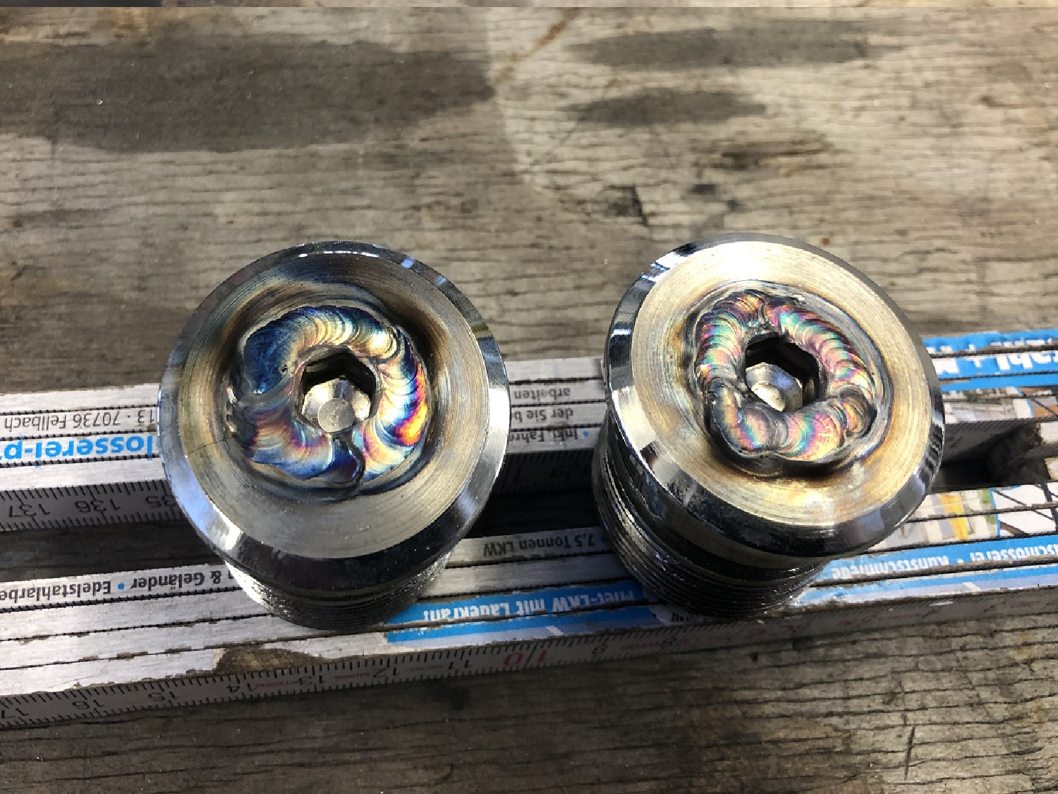

hab jetz mal noch die Sportybrücke auf 41 ausgespindelt und die Stopfen gemacht :kippe:
Leider hab ich richtig gemessen und ich muss doch die Nabe abdrehen Re/Li.
