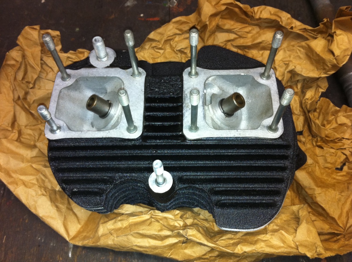

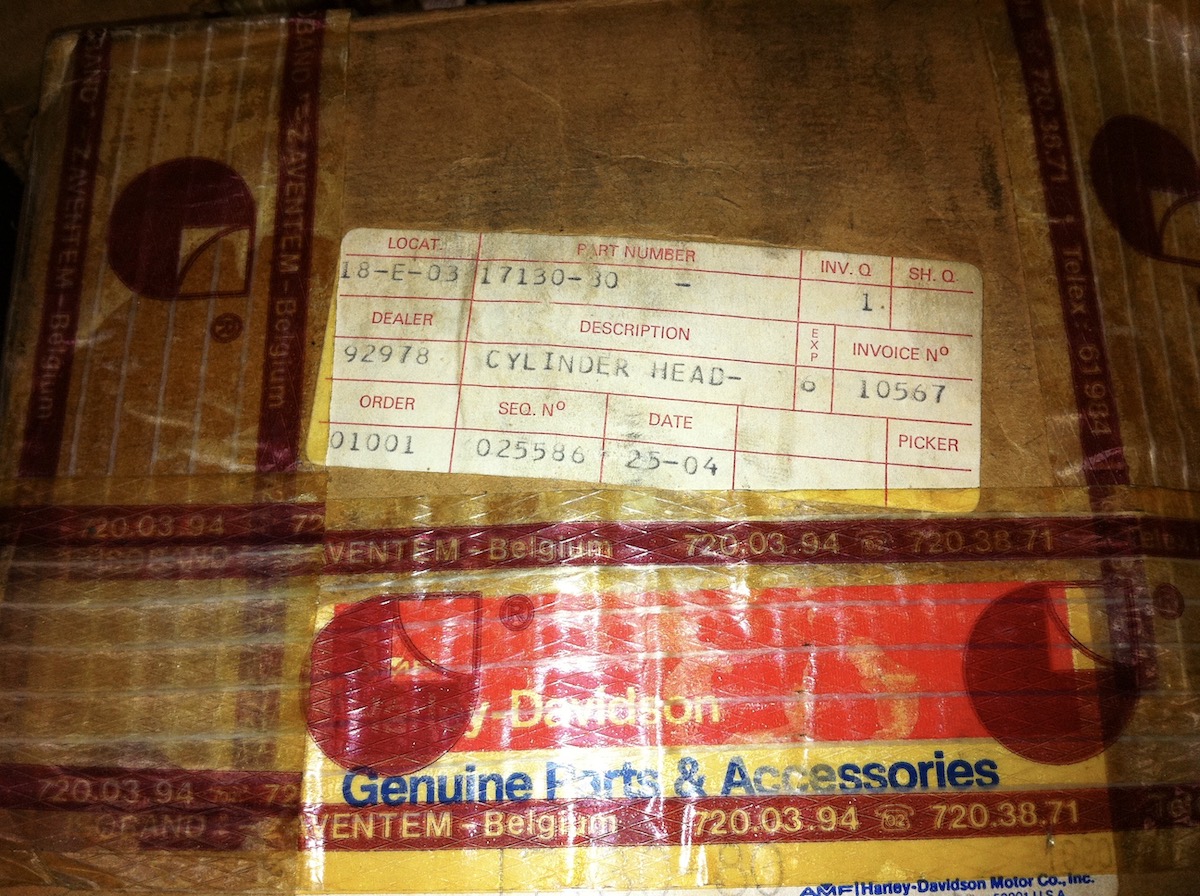

Beitrag von hd474 »
1340er Köpfe passen problemlos auf 1200er Zylinder. Ich hatte 1984 (...) mal die günstige Gelegenheit mir bei Hein Gericke (der war damals HD Vertragshändler) 2 nagelneue originalverpackte Köpfe kaufen zu können, die jemand bestellt, aber nie abgeholt hatte. Ich hab für beide so um die 200DM bezahlt. Ich dachte, kann ich sicher mal brauchen und als ich einen meiner Shovelmotoren (1200) bei Bernd Kramer hab machen lassen (2015), kamen die dann drauf. Waren zwischen Kauf und Nutzung ja nur 31 Jahre...
