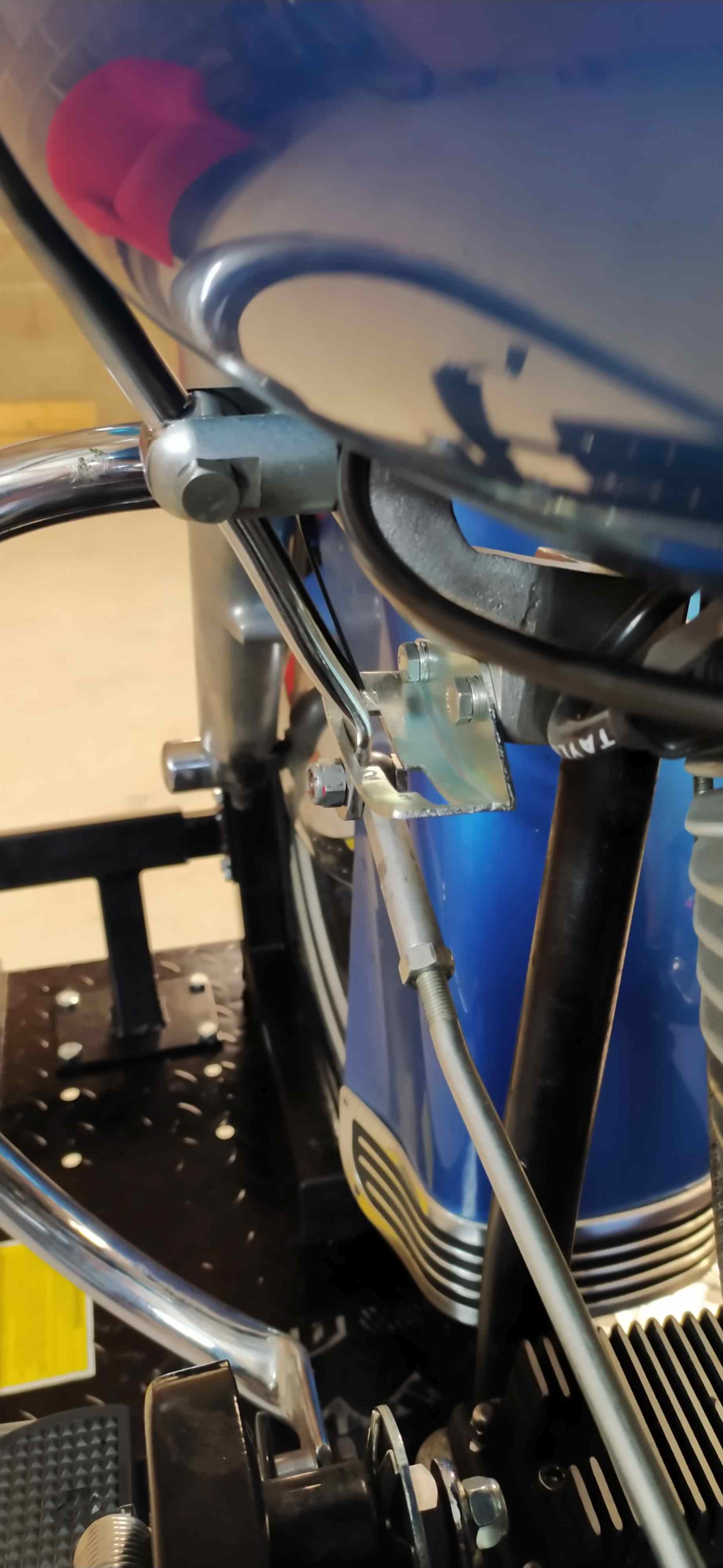

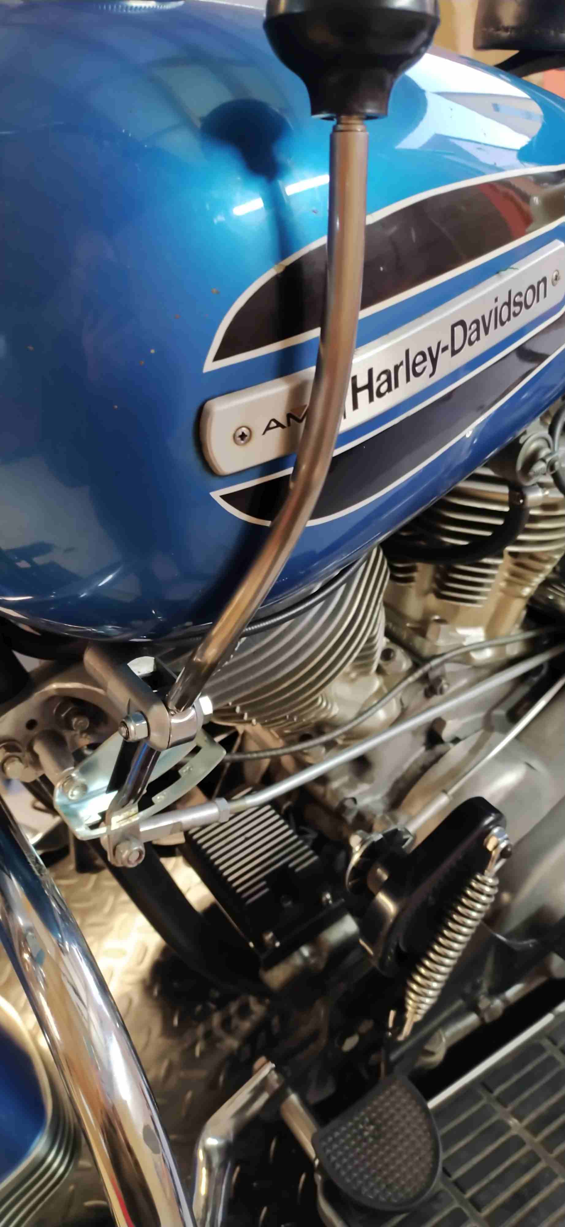

hier mal Fotos von der Schaltung:
Hier sieht man die Schaltkulisse und die Lagerung des Schalthebels
andere Perspektive

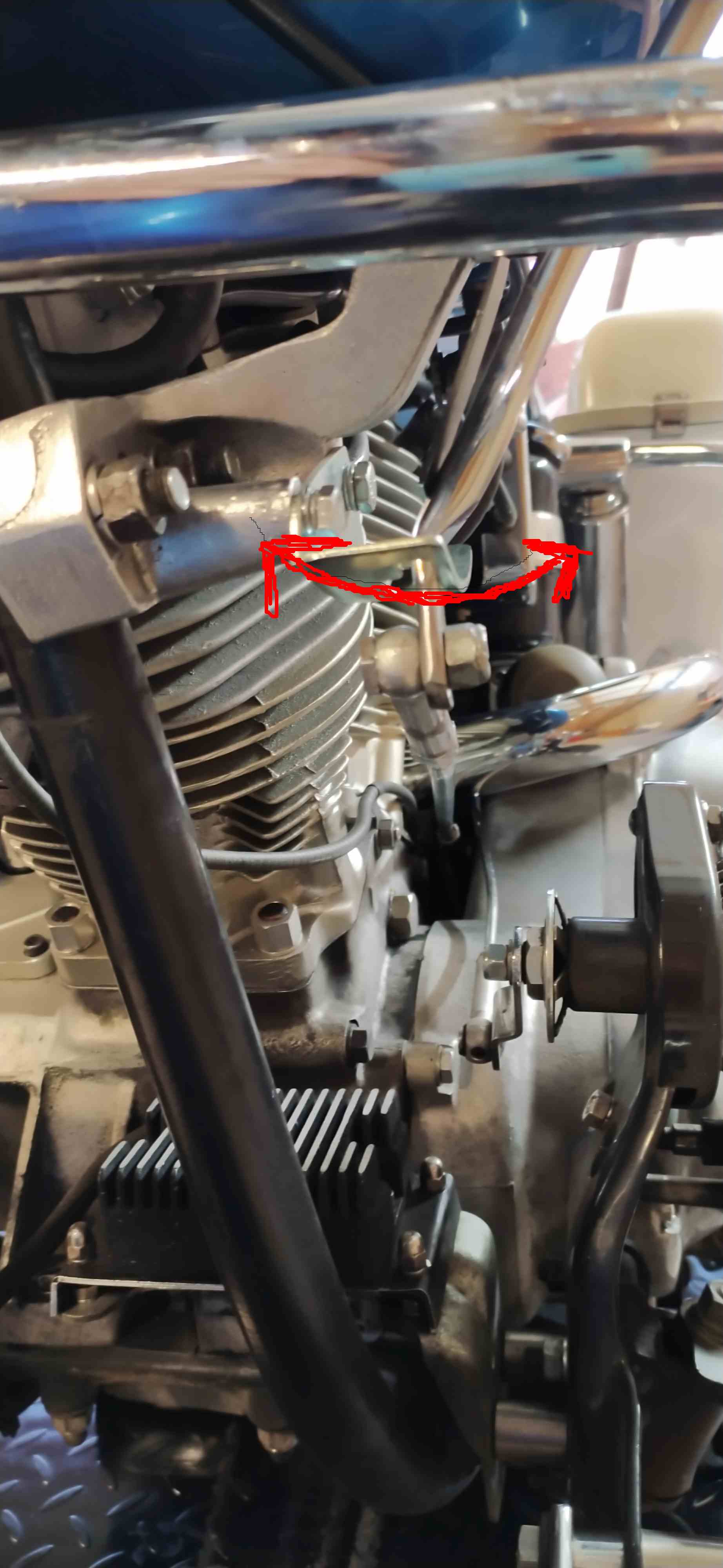

Der rote Pfeil symbolisiert die Schwenkbewegung, die der Schalthebel macht, wenn er durch die Stufen der Kulisse bewegt wird. Um diese auszugleichen, dürfte man die Gelenkbuchse auf dem Verbindungsgestänge zum Getriebe nicht kontern. Sie würde sich bei jeder Gangänderung auf dem Gestänge verdrehen MÜSSEN, da sich das Gestänge selbst ja nicht in sich verdrehen lässt. Das Gewinde der Gelenkbuchsen ist aber nicht dazu gedacht, ständig verdreht zu werden. Das wäre grober Pfusch. Aber anders ist es mit den originalen Gelenkbuchsen nicht möglich, ohne Gewalt durch die Kulisse zu schalten. Ich werde jetzt auf Kugelgelenke umbauen. Trotzdem interessiert es mich brennend, ob das jemals im Originalzustand funktioniert hat.

Der hat da auch nix anderes wie Hoschi, denke mir das das Gestänge am Getriebe das her geben sollte, ich würde ein Kugelgelenk einbauen und gut ist, aber eigentlich sollte das so auch gehen, oder vorne von einer Koppelstange das Auge, ist ja nicht viel was es braucht um ohne zerren schalten zu können.
auf dem letzten bild sieht es so aus als wenn das auge an der Stange streng anliegt, also als wenn in dem Auge kein Gelenk ist
diese kleine Kugel oder wie man das nennt darf nur aufliegen, bei Dir sieht es aus als wenn das Teil komplett an den Flanken anliegt

Ich hatte es heute mit einem Kumpel darüber, der bei W&W zu den erfahrenen Schraubern gehört. Der meinte, man kann das lösen, indem man den Gelenken absichtlich mehr Spiel verpasst, also aufbohren. Meine sind nagelnau, NOS. Die Augen haben zum Gelenkbolzen max. 0,1mm Spiel, das verhindert jede noch so kleine Winkelabweichung. Aber durch "ausleiern" der Gelenke hätte ich dann auch mehr Spiel beim Schalten, ich weiß nicht...
Kugelgelenke scheinen mir hier die einzig gute Lösung, wenn es wirklich astrein funktionieren soll.

die originalen Gelenke haben auch kein separates Gelenk im Auge. Das Auge wird direkt über den Bolzen gesteckt. Und es ist tatsächlich so, dass die Flanke des Auges nur einen Spalt von wenigen Zehntel zum Schalthebel hat. Aber reiben tut da nichts, es lässt sich frei drehen. Nur eben nicht kippen, zumindest, wenn Auge und Bolzen neu sind, wie bei meiner.
