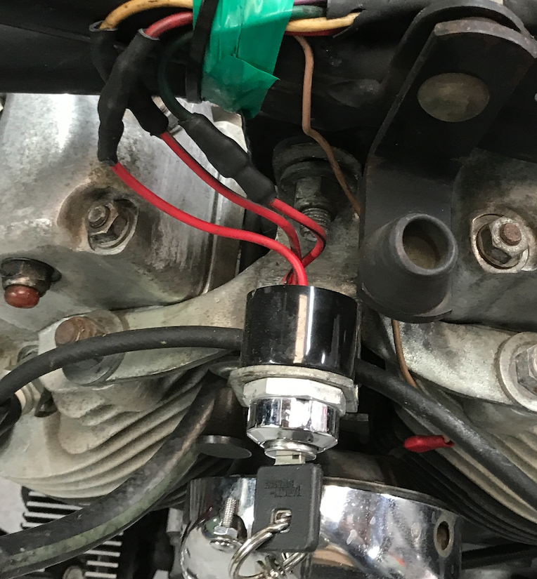

ich habe bei mir das schlanke FX, FXR, Sportster Zündschloss (OEM 71425-77) verbaut, welches man bei so ziemlich allen Zubehörhändlern für um die 15€ - 20 € bekommt. Leider ist das aber schon nach kurzer Zeit völlig ausgeleiert und die dritte Position (Zündung und Licht AN) hin und wieder auch mal komplett stromlos.
https://www.wwag.com/cgi-bin/WebObjects ... =%21WW1296
Da ich nicht viel Platz zur Montage habe, bin ich auf ein kleines Schloss angewiesen, die Frage ist nur, ob ich das Risiko eingehen soll, das gleiche Schloss in der selben bescheidenen Qualität wieder zu kaufen, oder mir ein anderes mit ähnlichen Maßen besorge. Leider ist die Auswahl da sehr begrenzt, bei MCS gibt unter der Artikelnummer 509777 eines, welches zumindest rein optisch gleiche Abmessungen besitzt: https://www.motorcyclestorehouse.com/product/509777
Hat jemand diees Schloss und kann etwas über dessen Qualität aussagen? Oder ist das der gleiche Mist?
Oder hat jemand einen Tip, wo man ein schlankes Zündschloss mit drei Schaltstellungen (OFF, IGN, IGN+ACC) findet? Muss ja nicht für Harley sein, kann ja auch von einem Mofa, Moped oder Traktor stammen, es sollte halt nur nicht viel größer als ⌀30 mm x 50 mm sein. Oder hat noch jemand ein OEM FX Schloss liegen? Neu gibt es die ja nicht mehr.

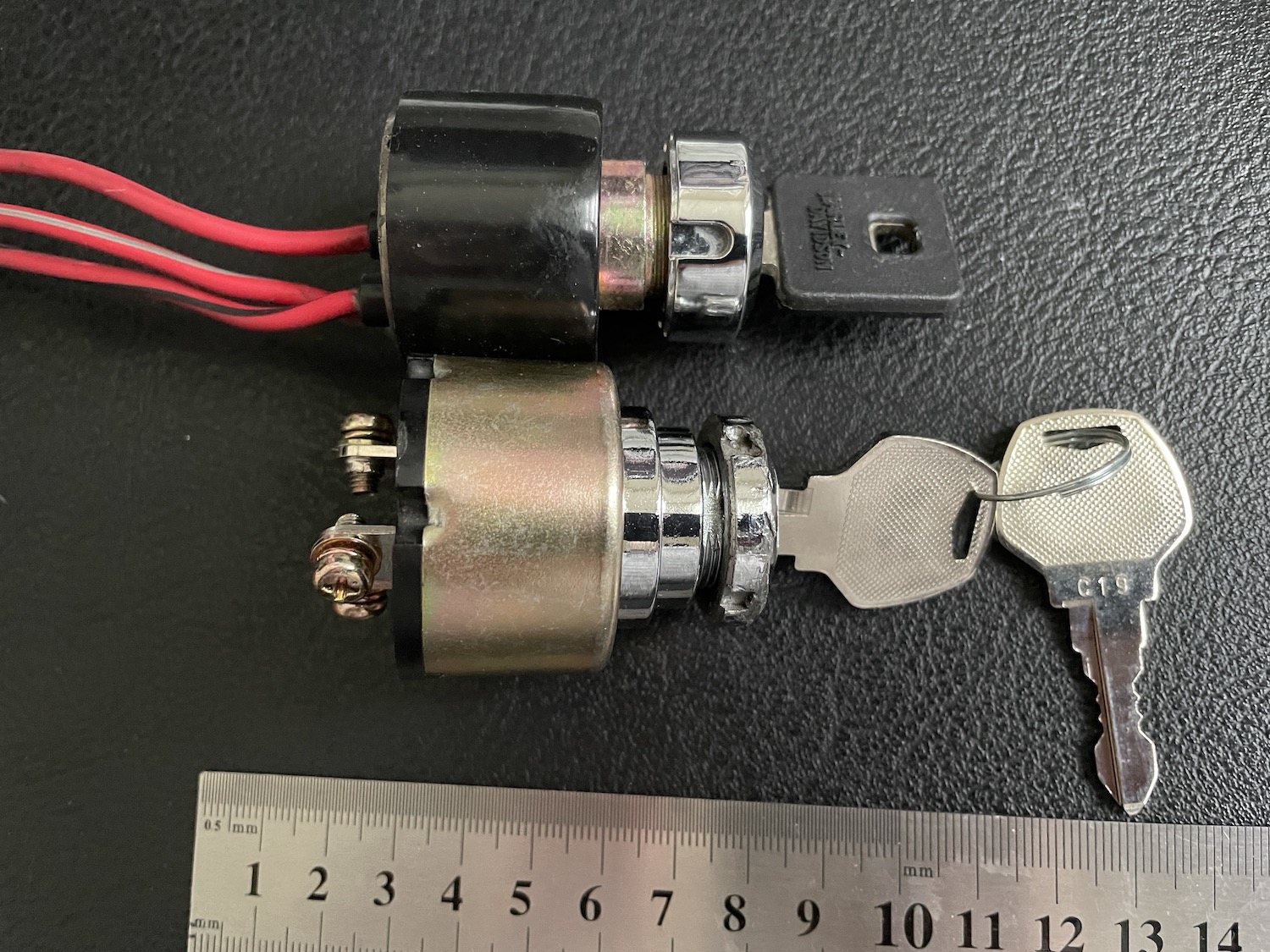

hd474
Beiträge: 354
Wohnort: Düsseldorf!
Re: Qualität Zubehörzündschloss
Beitrag von hd474 »
Moin Dieter,
hier mal ein Bild von dem Zündschloß mit einem Zubehörzündschloß zum Vergleich. Der Durchmesser im schwarzen Teil ist ca 38mm. Die alten Originalzundschlösser sind aber gute 5mm kürzer. Sag Bescheid, wenn Du weitere Maße brauchst.
