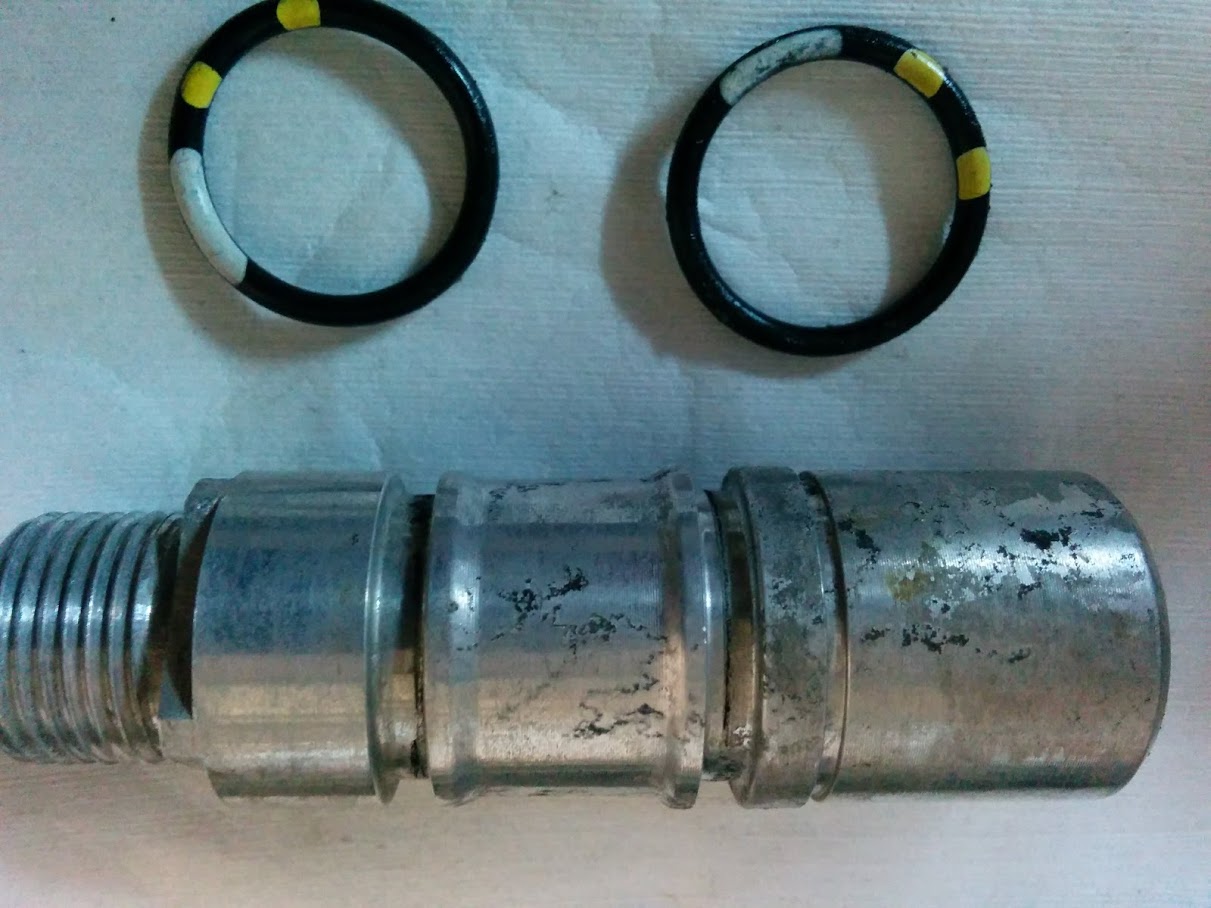

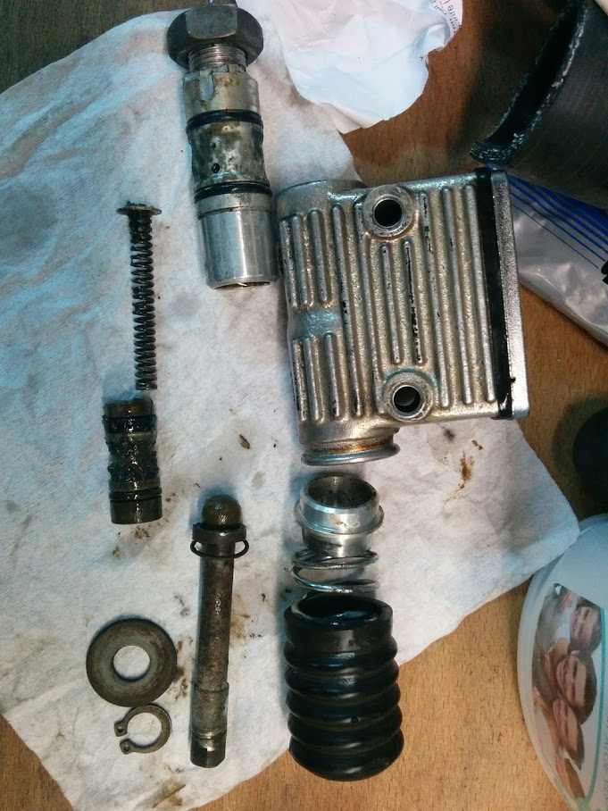

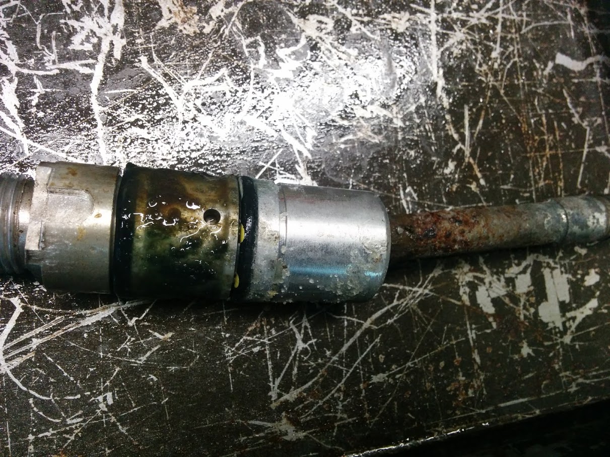

der Zylinder iss bissi anners...
die Mutter abmachen und mit weicher Zwischenlage auspressen...ist eine Art "Patrone"...
Schaue heute Abend mal nach Bildern.

Hallo Lutz,vielen Dank für deine Mühe.Anhand deiner Bilder konnte ich bei W&W den Überholsatz finden.Leider gibt es dafür nur diese komplette Patrone (77€) obwohl ja nur die vier Dichtringe gewechselt werden müssten.Gibt es diese wohl auch einzeln? Meine Patrone sieht innen wie aussen aus wie neu.
