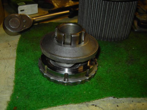

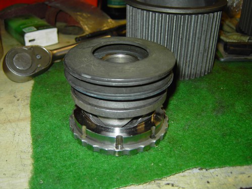

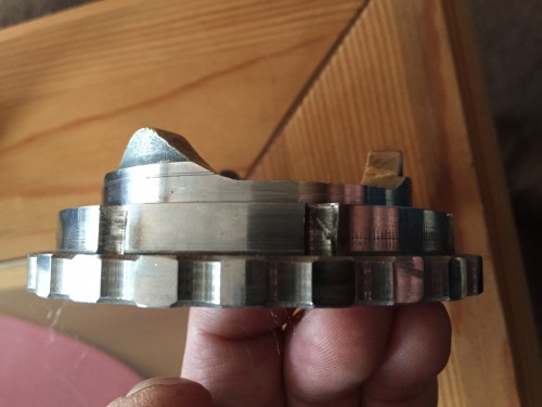

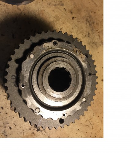

Da ich neben dem Starren auch immer eine modernere HD (EVO-Sporty, EVO-FXR, Twin Cam Super Sport und aktuell eine Low Rider S) gefahren habe ist mir unter anderem immer wieder aufgefallen z.B. beim cruisen durch die Stadt der Starre doch manchmal stark ruckelt, die anderen aber nicht. Warum? Was ist bei den modernen Kisten anders als beim Starren mit 3“Beltdrive – klar sie haben den so genannten Ruckdämpfer im Ölbad und ich (noch) nicht…. Vor ein paar Jahren habe ich mir einen gebrauchten Shovelruckdämpfer besorgt, die bewegliche Nocke gegen eine von ner EVO ausgetauscht (wegen der geringeren Bauhöhe).

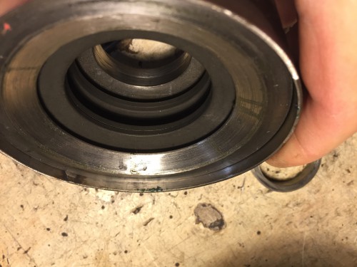

Shovelfederpaket hatte 8 Tellerfedern, EVO nur 4, also müssen 4 reichen! Die originalen Federn sind natürlich zu groß, also gemessen, berechnet, recherchiert und dann welche im Netz bestellt. Passenden Korb für die Federn hergestellt und passende Druckscheibe für die EVO-Nocke gedreht.

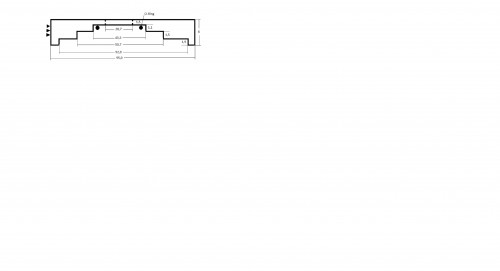

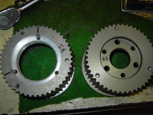

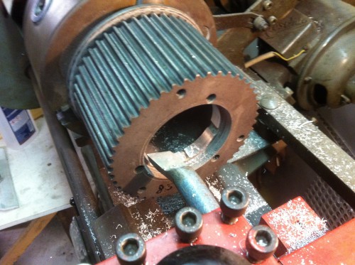

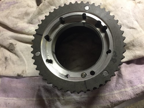

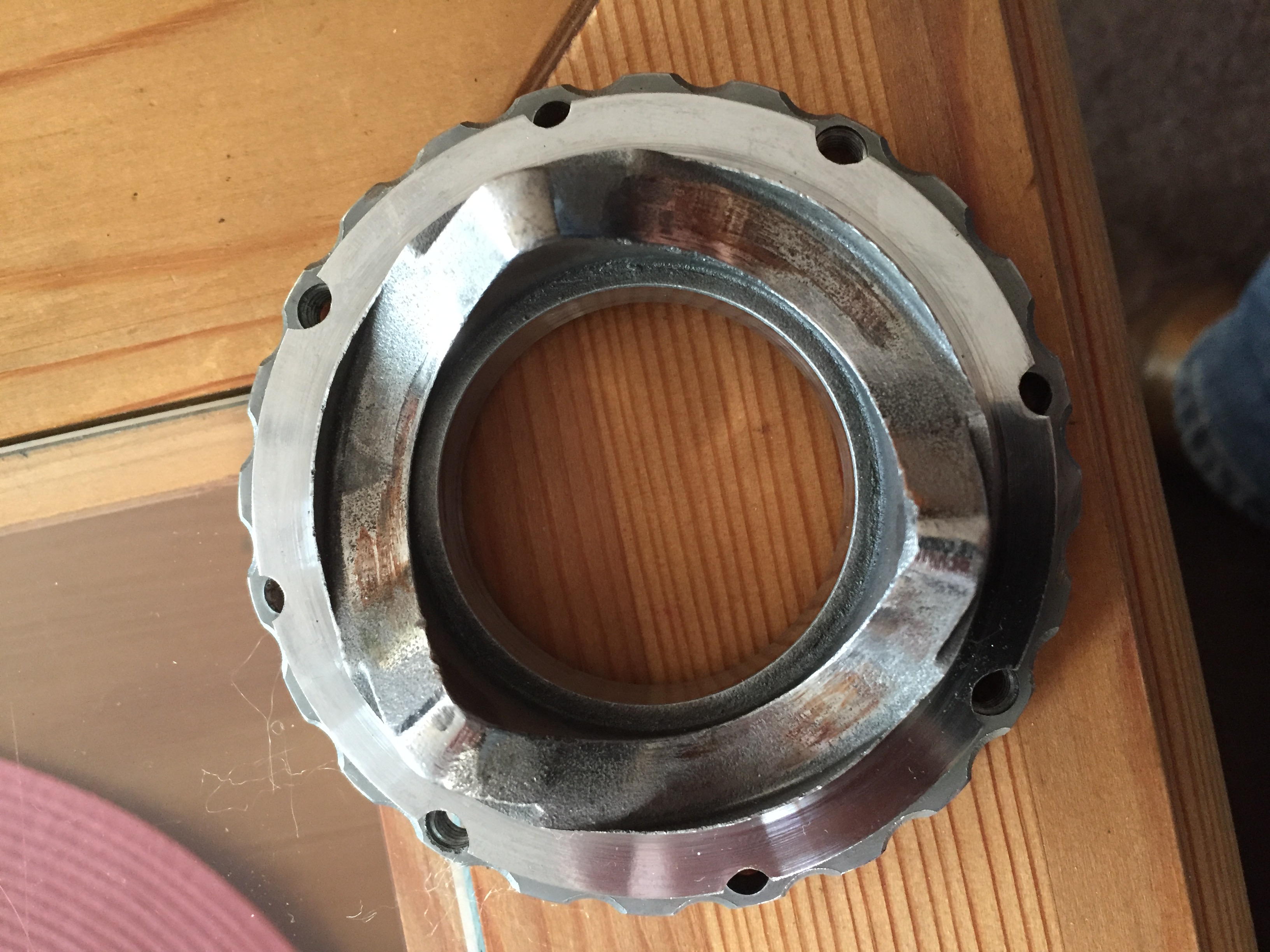

Dann den genauen Abstand von meinem BDL- Antriebspully gemessen (sollte nachher alles ohne Distanzscheiben zum Kupplungskorb passen, Stichwort Parallelität ) Gemessen, Zeichnung gemacht, wieder gemessen etc, dann die Drehbank angeschmissen, den Pully
und das Doppelzahnrad mit dem Nockengegenstück bearbeitet,(10 HM-Schneidplatten verbraucht) gebohrt, Gewinde geschnitten….. Achtung: das Doppelzahnrad ist gehärtet, aber mit viel Gefühl und Kühlmittel und Schneidfett geht es. HM-Bohrer benutzen! Bohren vor dem Drehen!!
Der originale BDL verzahnte Stahladapter der in den Pully geschraubt und verstiftet wird, wird mit 3x 5/16 und 3x 8mm Spannstiften gehalten. Für diesen Durchmesser ist bei dem bearbeitetem Doppelzahnrad leider nicht genug „Fleisch“ vorhanden. Ich habe mich stattdessen für 4x M6 Inbusschrauben und 4x 6mm Spannstifte entschieden. In der Querschnittsumme ist es zwar etwas weniger aber es sollte nach meiner Erfahrung/Meinung ausreichend sein. Zumal die Kraftübertragung durch die Kurbelwelle und im Schiebebetrieb durch das Hinterrad durch den Ruckdämpfer ja gedämpft werden, also weniger Belastung auftritt als bei der starren Verbindung.
Fehlte noch das Thema Schmierung, da die Konstruktion ja nun offen war, war die originale Ölschmierung nicht möglich, habe es ordentlich mit einem zähen Fett geschmiert (mehr dazu später).
Lange Rede, kurzer Sinn, habe alles montiert, passte alles wie geplant UND es funktionierte!!!! Tags drauf mit nem Freund nach Belgien gefahren, hat alles so funktioniert wie es sollte – aber so nach ca. 70 km fing es bei Lastwechsel leicht an zu quietschen – logisch das Fett hatte sich weggedrückt, zuhause angekommen die Konstruktion demontiert und neuen Pully montiert. Das ganze Geraffel in einen Karton verpackt und erst mal ad acta gelegt und die nächsten 2 Jahre wieder so gefahren.

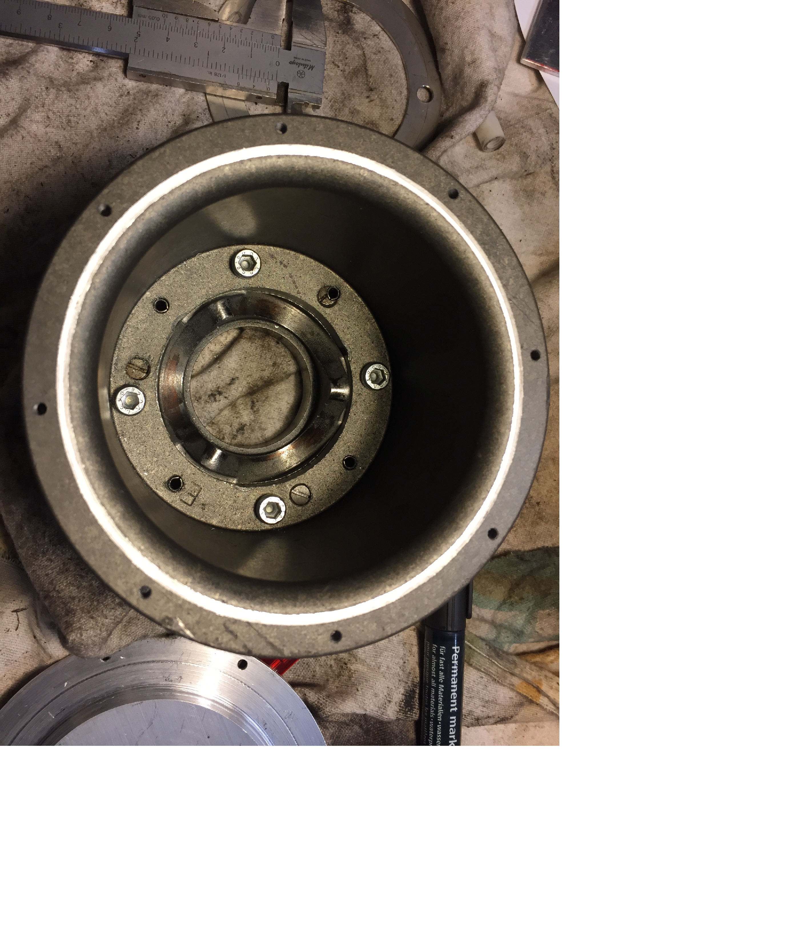

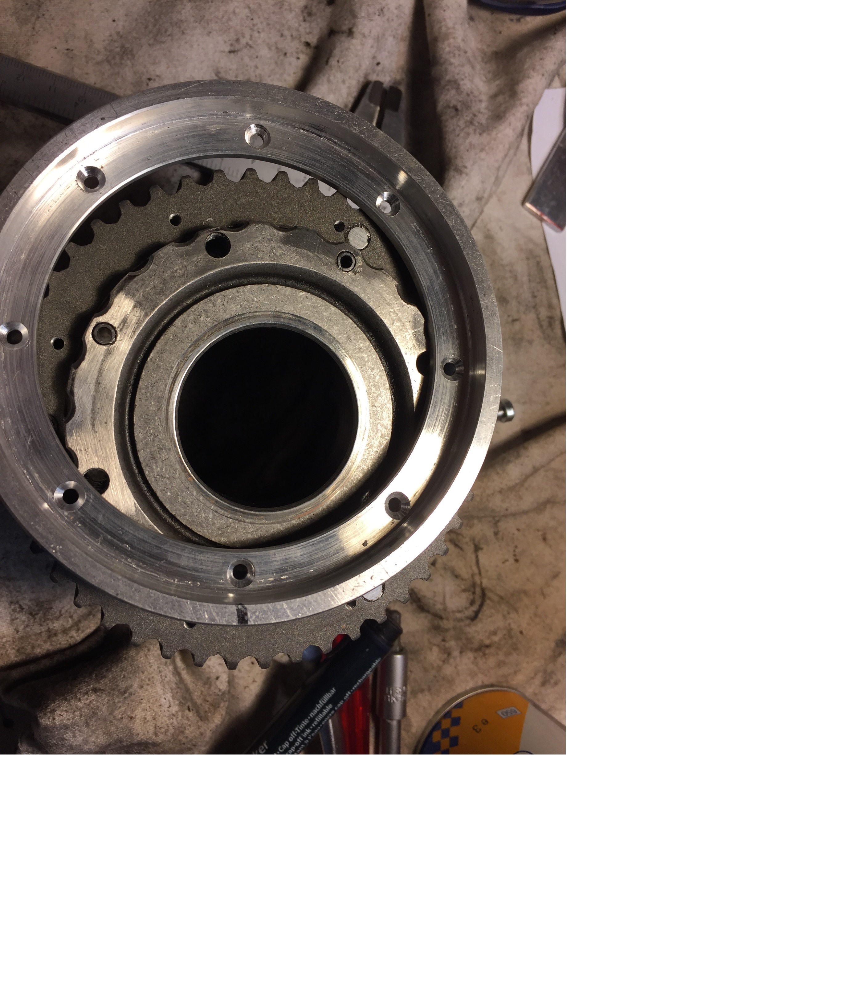

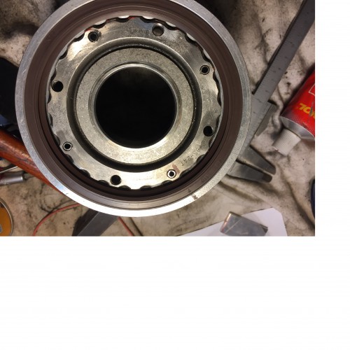

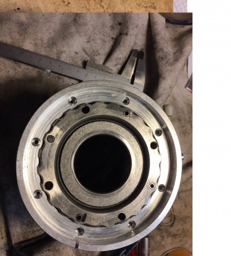

Hat mir aber keine Ruhe gelassen, wieder raus geholt und überlegt wie ich da eine Ölschmierung hinbekomme. Entweder waren die Ideen nicht praktikabel oder mit Denkfehlern behaftet. Als Maschinenschlossermeister hatte ich bis heute immer eine praktikable Lösung für derartige Probleme gefunden – diesmal irgendwie nicht. 2 Maschinenbauingenieure zu Rate gezogen, aber die hatten auch leider keine Lösung parat. Aber wie das manchmal so ist – pop – auf einmal ist da so eine Idee…. 3 Stellen waren nach außen hin abzudichten: nach vorne, nach hinten und zur Kurbelwelle.
Nach außen: passende Aluplatte drehen, O-Ringnut, verschrauben, fertig.
zur Kurbelwelle: die Verlängerung für den Sprocket Shaft hat oben eine Fase und darauf kommt bei meiner Konstruktion noch eine Distanzbuchse. In diese Distanzbuchse noch eine kleine Fase gedreht, passenden O-Ring ausgesucht und wenn nun alles verschraubt wird presst sich der O-Ring in die Fasen und dichtet zur Kurbelwelle hin ab – fertig.
nach hinten: das war das Problem….
Aluring gedreht, verbohrt und verschraubt, unten drunter mit Dichtungsmaterial, Simmerring eingesetzt, spezielle Abschlußplatte gedreht und mit O-Ring eingesetzt. Keine Panik, der Simmerring macht nur die Nickbewegung der Nocken mit, bei der Motordrehzahl hätte ich auch meine Bedenken.
Ein weiteres Problem war die Ölverteilung. Eine Primärkette die das Öl an die Schmierstellen verteilt ist ja nun nicht vorhanden und durch die Zentrifugalkraft würde das Öl ja nur nach außen geschleudert werden. Also was tun? Die Lösung war ein Pumpenrad zu bauen die das Öl wieder nach innen fördert. Ölmenge ca. 200ml.
Nun seit ca. 9000km erfolgreich im Einsatz.
