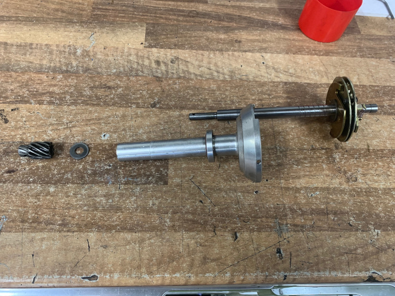

etwas ungewöhnlich, aber bei meinem PanShovel Motor kann ich einen Ölaustritt über den Verteiler feststellen. Das Öl erreicht den Verteiler über die Welle und verteilt sich dann im unterem Bereich des Verteilergehäuses, wo es dann über die Ablaufbohrung austritt. Irgendwann läuft es dann am Steuerdeckel herunter.
Spürbar hat die Welle kein Spiel, welches dieses Phänomen erklären könnte. Die dargestellten Teile in ihrer Einbauanordnung.
Es liegt definitiv an diesem Verteiler, bei anderen Verteilern habe ich dieses Problem nicht (gleicher Motor). Ich hatte schon überlegt, ob es an dieser Bohrung liegen könnte, weil sie auf den Bildern der offiziellen Webseite nicht vorhanden ist. Dafür aber auf anderen Bilder, wenn man Google befragt.
Hat jemand eine Idee und oder Vorschlag. Für weitere Fotos Detailinformationen einfach nachfragen.

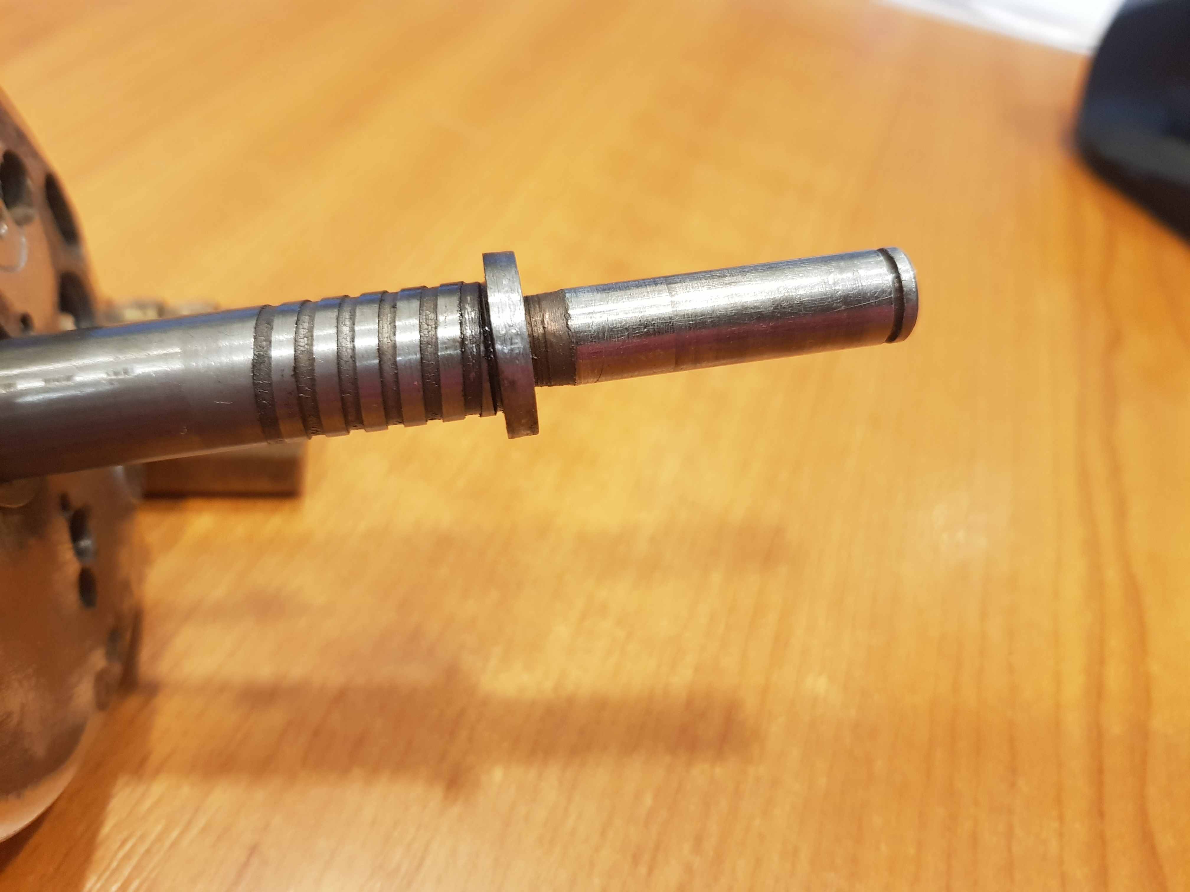

Bei mir sieht die Welle zur Zeit so aus
Falls diese Schnecke auch zur Rückführung gedacht ist, sitzt sie aber etwas hoch und das Öl kann nicht zurück in das Steuergehäuse gelangen, weil keine (wirkliche) Verbindung besteht.

ich kann es einfach nicht glauben! Entweder habe ich einen Knick in der Optik, oder Mallory hat das Prinzip der archimedischen Schraube fehlinterpretiert.
Auf meinem Bild (Original-Welle) ist die Schnecke als Linksgewinde ausgeführt. Bei Mallery ist es ein Rechtsgewinde. Die Welle dreht im Uhrzeigersinn. Die Mallory-Welle transportiert das Öl nach oben. Sachen gibt es.
