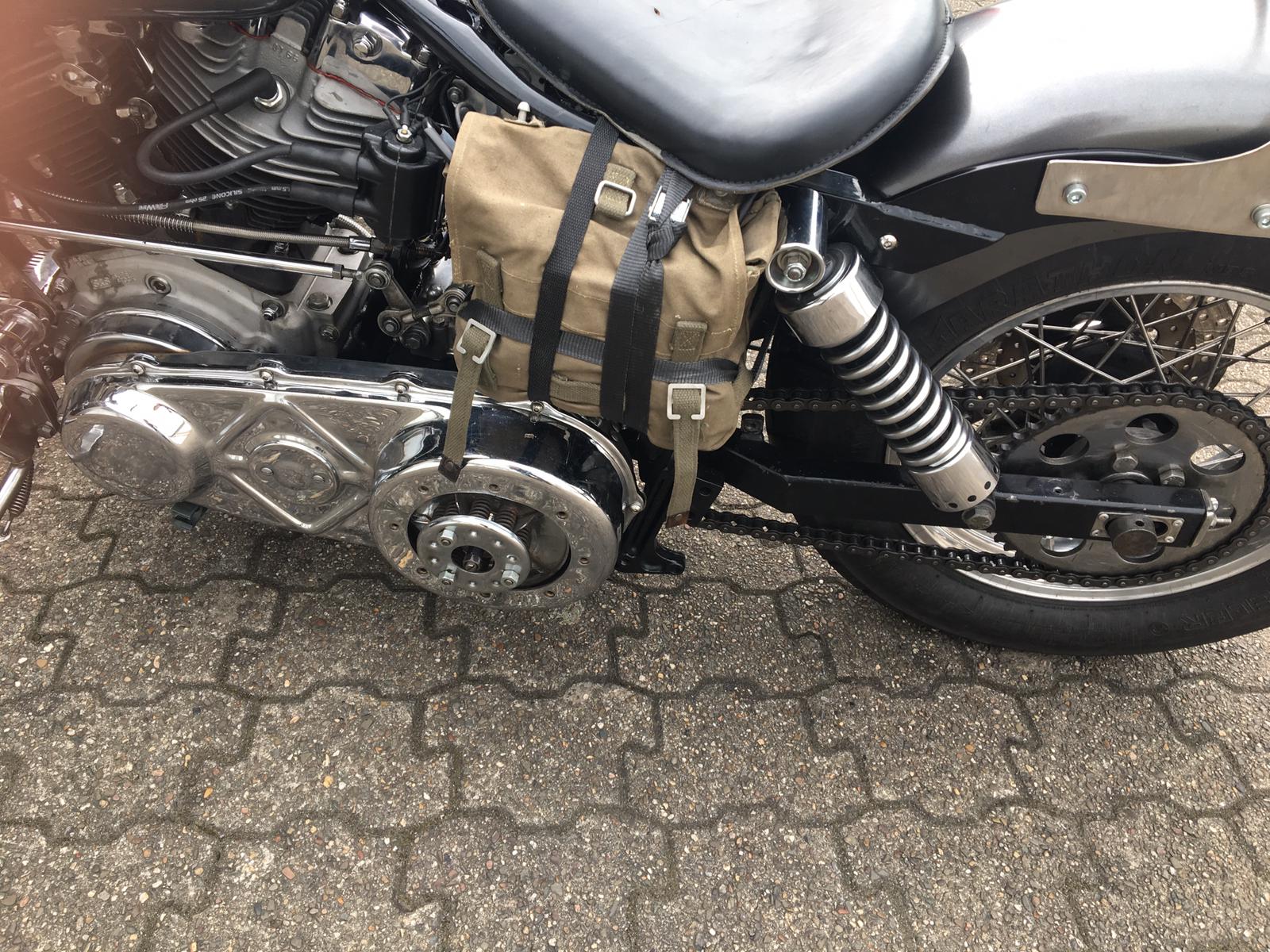

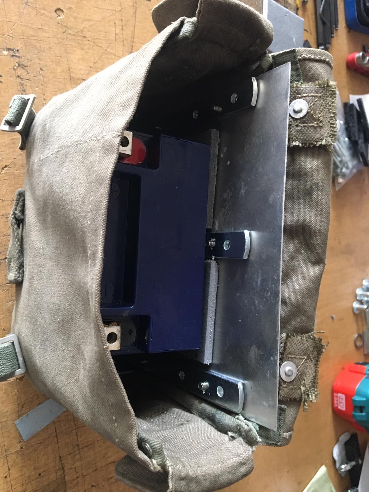

Re: Gel batterie
die gute alte bw brottasche, Gestern was gebastelt provisorisch
