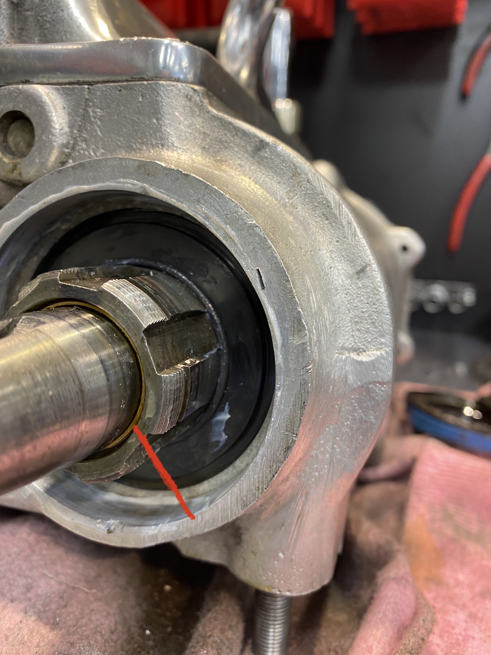

Moin zusammen, Erfahrungen mit dem dicken Öl habe ich nicht, dennoch hab ich aber auch eine undichtigkeit an meiner hauptwelle. Hab zwar im Winter auch den Sparer von Didi eingebaut, aber übersehen das das Öl zwischen hauptwelle und 4. Gang aus der messingbuchse kommt. Der Plan ist nun das auf nadellager umbauen zu lassen. Da hierfür aber mit mindestens. 2 Monaten zu rechnen ist und ich mit meinem Neuaufbau gern erstmal in die Saison gehen möchte, würde ich wohl versuchen zu pfuschen um 3-4 tsd. Km zu überbrücken. Kann ich das mit ölbeständigem silikon provisorisch abdichten oder ist das vergebene Mühe.? Wie gesagt soll nur zur Überbrückung dienen.
Da ich ein frühes Pan Getriebe habe, gibt es leider keinen kleinen SiRi dafür....

verstehe ich das richtig, daß am Ende vom 4.Gangrad wo die Hauptwelle austritt kein Wellendichtring sein soll?
Falls doch, kannst Du da einen metrischen einsetzen...der ist etwas enger...ist aber auch nur eine Notlösung.

Richtig , die frühen pan Getriebe haben da wohl keinen SiRi. Hab nur so eine Mutter mit SiRi drauf , dichtet aber nicht.
