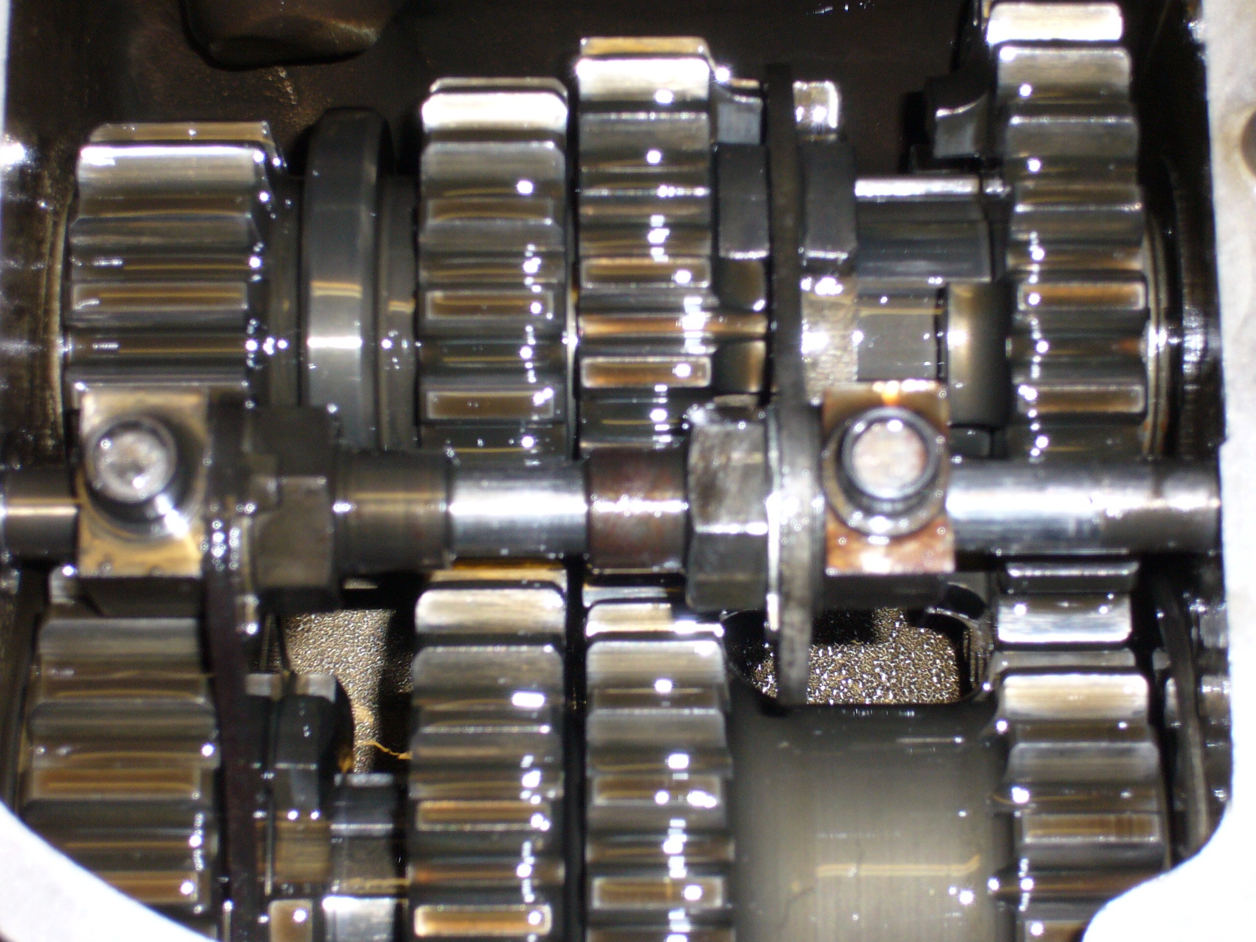

Soviel ich weiß gilt das nur für die Getriebe vor '81/'82. Mein Getriebe hat kein Loch mehr, aber noch die seitlich rausragende Erhebung an der Getriebewand.
Und anstelle des Schrägverzahnten (sehr schräg!) Rades ist da nur eine Scheibe auf der Nebenwelle.
Kann man auf dem Foto von meinem 82er Getriebe sehen: Obere Welle, zwischen dem ersten und zweiten Zahnrad von links der schmale Streifen.
Bild Getriebeinnereien.JPG (947 KB)
Vom Gehäuse habe ich leider kein Foto, sorry.
Otter
Beiträge: 765
Re: Tachoanschluss Getriebe
Beitrag von Otter »
Hallo Christian,
da war ich mit die “meisten Domgetriebe” wohl etwas zu optimistisch. Ich ändere es deshalb in “manche Domgetriebe” ab… :D
Falls es nicht reiner Zufall ist, ob der Tachoanschluß vorhanden ist (zu der Zeit bei HD würde mich nix wundern), wird es wohl eher modellabhängig sein.
