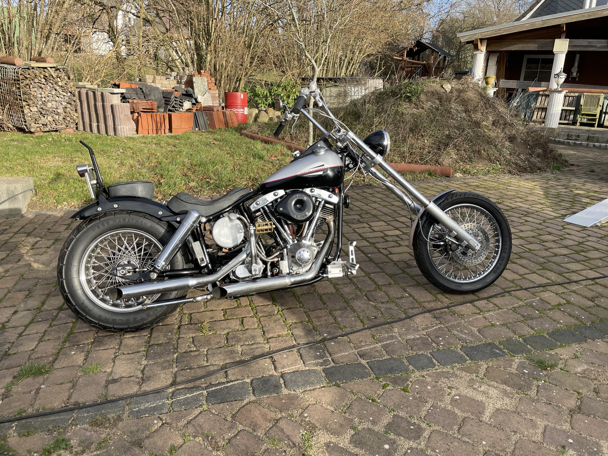

Seit kurzem bin ich stolzer Besitzer einer Shovelhead im Knicker.
Nach 10 Jahren Standzeit habe ich mir vorgenommen Ihr wieder leben ein zu hauchen.
Sie wurde damals vom Vorbesitzer ab gestellt weil Sie immer schlechter ansprang und Gesundheitlicher Probleme halt nur Kicker !
Zum Glück wurde sie in den 10 Jahren gepflegt und regelmäßig durchgetreten also nichts fest oder so.
Hier mal ein Bild .

Hallo und herzlich Willkommen hier im Forum!
10 Jahre Standzeit sind bei trockenem Standplatz eigentlich kein Thema und wenn sie jetzt gut läuft, ist ja alles bestens.

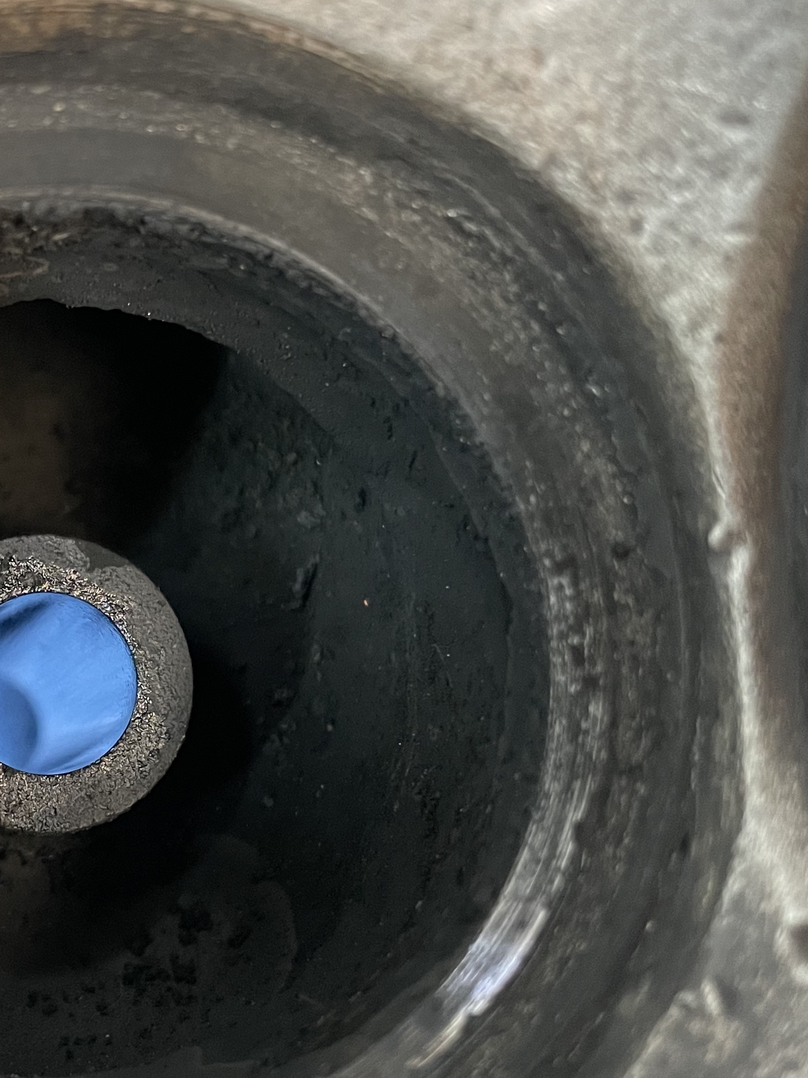

Zündfunke Kerzen Zündungseinstellung soweit alles iO, dann Köpfe runter und siehe da !
Der Ventilsitz besonders der Auslass sagen alles , also alle Ventile neu ein schleifen.

Manchmal gehts besser manchmal schlechter ich denke nächsten Winter müssen die Ventilsitze neu gemacht werden.

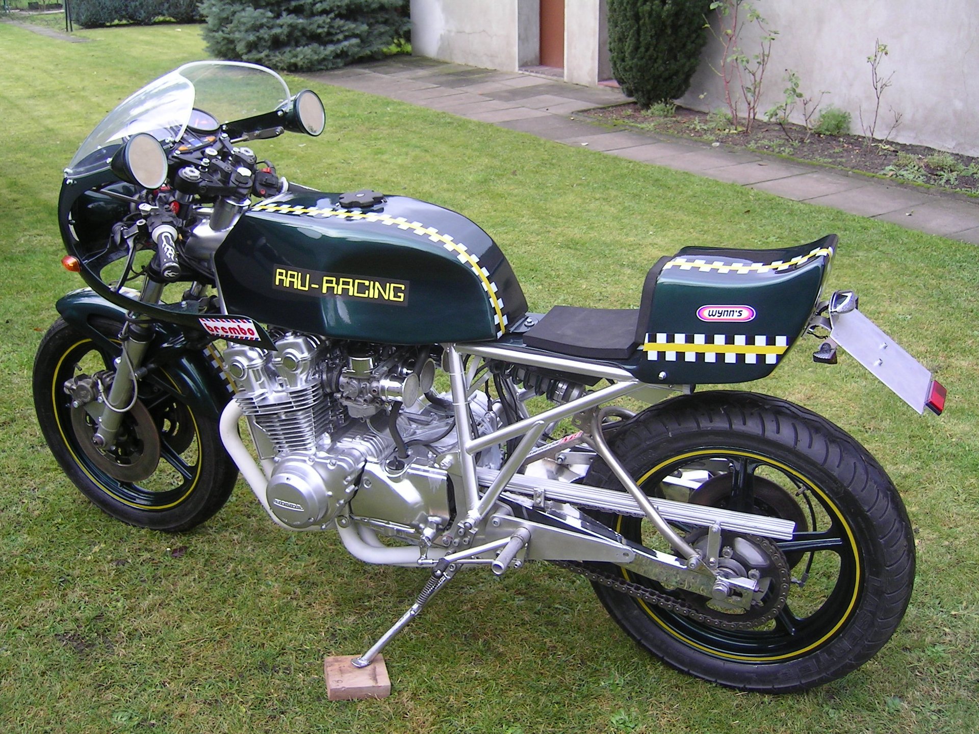

Ach ja RH900 ist richtig eines meiner anderen Mopeds eine Rau Honda 900.

ich weis gehört hier ja nicht hin aber als alter RAU Treiber will ich davon zumindest mal ein Foto sehen ;-)

Ich als aktueller Besitzer von zwei Spezialfahrwerks Motorrädern auch.

Hier mal ein Bild der Rau.
Ist aber Verkauft 😢
Beiträge: 1796
Re: Wiederbelebung nach 10 Jahren Shovel
Die habe ich schon mal gesehen, schönes Teil!
