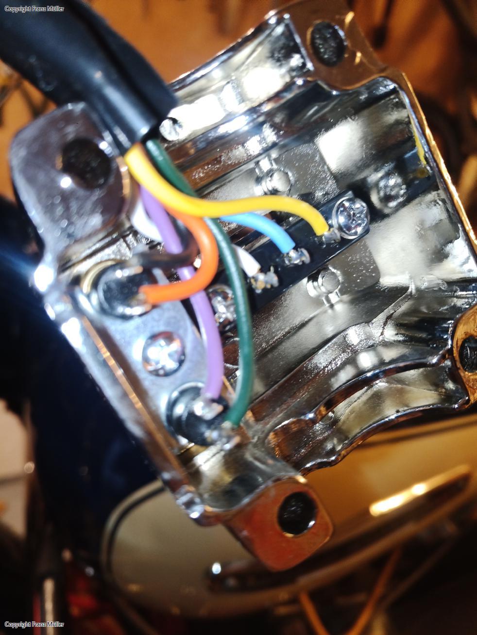

gestern konnte ich mal für eine halbe Stunde die Lampe(Ochsenkopf???) sowie den Schalter öffnen und anschauen.
Sah eigentlich im grob besser aus als erwartet.
Interressanterweise funktionierte nach dem öffnen der Teile das Fernlicht....
Also dürfte es wohl zu irgendeinem Masseproblem im Zusammengebauten Zustand kommen.
Ich habe dann mal angefangen, das Gewebeband wegzupopeln, konnte aber noch nichts erkennen.
Allerdings haben sich noch ein paar Fragen ergeben.

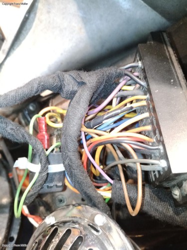

Zum einen wie heist das Panel, bei dem fast alle Kabel eingehen? Sieht so aus, als wäre das eine Art Verteilerpanel und Anschluss am Hauptkabelbaum nach hinten(Zumindes nach der Zeichnung aus dem Werkstatthandbuch).
Ein gelbes Kabel sitzt da recht locker drin. wie bekommt man das wieder fester?

Zieh das Kabel raus, drück den Stecker (also den am gelben Kabel) etwas mit einer Zange zusammen. Soweit ich mich bei meine FXE an diese Verteilerstation erinnere, werden einfach Stecker / Kabelschuhe hineingesteckt! Schau die auch gleich den Kontakt zum Kabelschuh an. Korrodiert?

Junge Junge, wenn ich das Verteilerdingen so sehe dann kann ich nur ein anmerken:
Wenn du etwas bewandert bist mit Elektrik, du evtl. von einem Kumpel einen Kabelbaum aus einem PKW ergattern kannst, dann empfehle ich dir eine Elektronikbox vom JOOST oder was es da so gibt.
Extrem easy, der Kabelkram minimiert sich und alles funktioniert ohne wenn und aber.

der Verteiler nennt sich Terminal...verbindet diverse Kabelstränge...Armaturen, Lichter etc.
An für sich ist das Teil nicht schlecht.
Ich würde alle Stecker nacheinander abziehen, bissi zusammendrücken und mit Kontaktspray 2-3mal hin und her ziehen beim Draufstecken.
Da wohl Dein Fernlicht bei demontiertem Scheinwerfer wohl zu funktionieren scheint, kann es fast nur ein durchgeschauertes Kabel sein was auf Masse kurzschließt.
