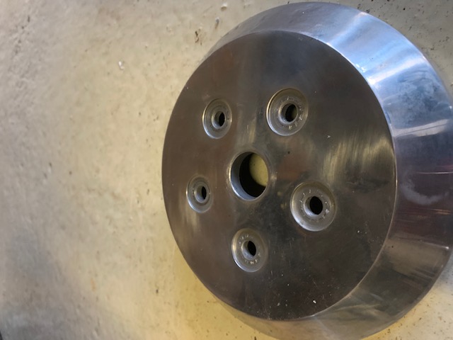

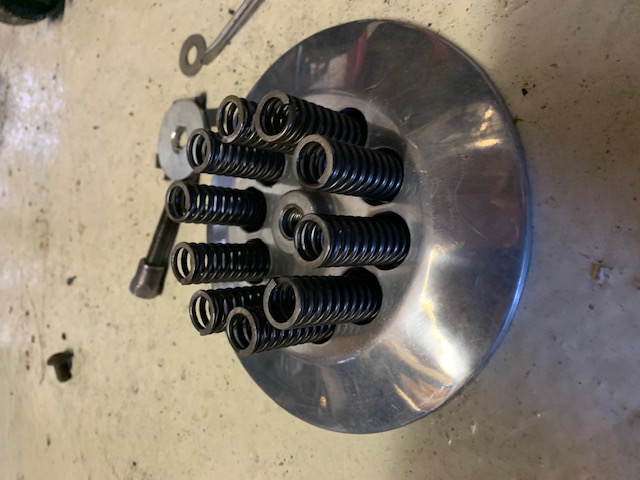

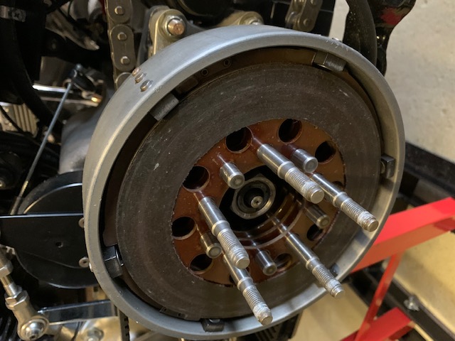

wer kann mir weiterhelfen , bin gerade dran die Kupplung einzustellen , Gänge lassen sich schwer oder garnicht einlegen , zu dem lässt der Kupplungshebel nur sehr schwer ziehen , habe folgende Teile wie zu sehen verbaut .
Materialstärke Alu Platten natürlich höher wie die originalen aus Blech .
würde es helfen die kürzeren federn einzubauen , habe aktuell die 44mm langen drin , alternativ wären die 38,5 mm für die Baujahre 41-67 bei BIG Twin ?

Der Zusammenbau ist natürlich wesentlich einfacher, wenn Du das Paket aus Druckplatte-Federn-Federdruckplatte über die Einstellschraube (unter Verwendung einer dicken Unterlegscheibe) schon zu einer Einheit "verbunden" hast. Was bei Dir offensichtlich nicht der Fall ist. Hängt es daran?
Oder hast Du generell zu wenig Platz? Bei Verwendung eines Tamers (mit extra Stahlscheibe) ist es nach meiner Erfahrung regelmäßig so, dass Du von der Kupplung eine Reib- und eine Stahlscheibe weglassen musst, um sie richtig einstellen zu können.

Hallo Phillip , nein der Zusammenbau ist natürlich nicht das Thema ....
es geht darum das mit den Alu Platten zwischen den Federn über 6mm gegenüber den originalen Blech Platten fehlen , meine Vermutung wie beschrieben das die Federn dann zu lang sind , eine Reib und eine Stahlscheibe weglassen , hm müsste man ausprobieren , danke erst mal für die Antwort !

Wenn ich es richtig in Erinnerung habe, sind die langen Federn fast auf Block, bei der Kombination.
Ne Stahl- und ne Reibscheibe kannste bei nem ungetunten Motor ohne Probleme weglassen.

wenn durch die verwendeten Bauteile ca. 6mm Differenz bestehen, probiere mal der Einfachheit halber die kürzeren Federn.
Deine Kupplungshand wird es Dir danken, das Getriebe u n d die Stehbolzen des Kupplungskorbs.
