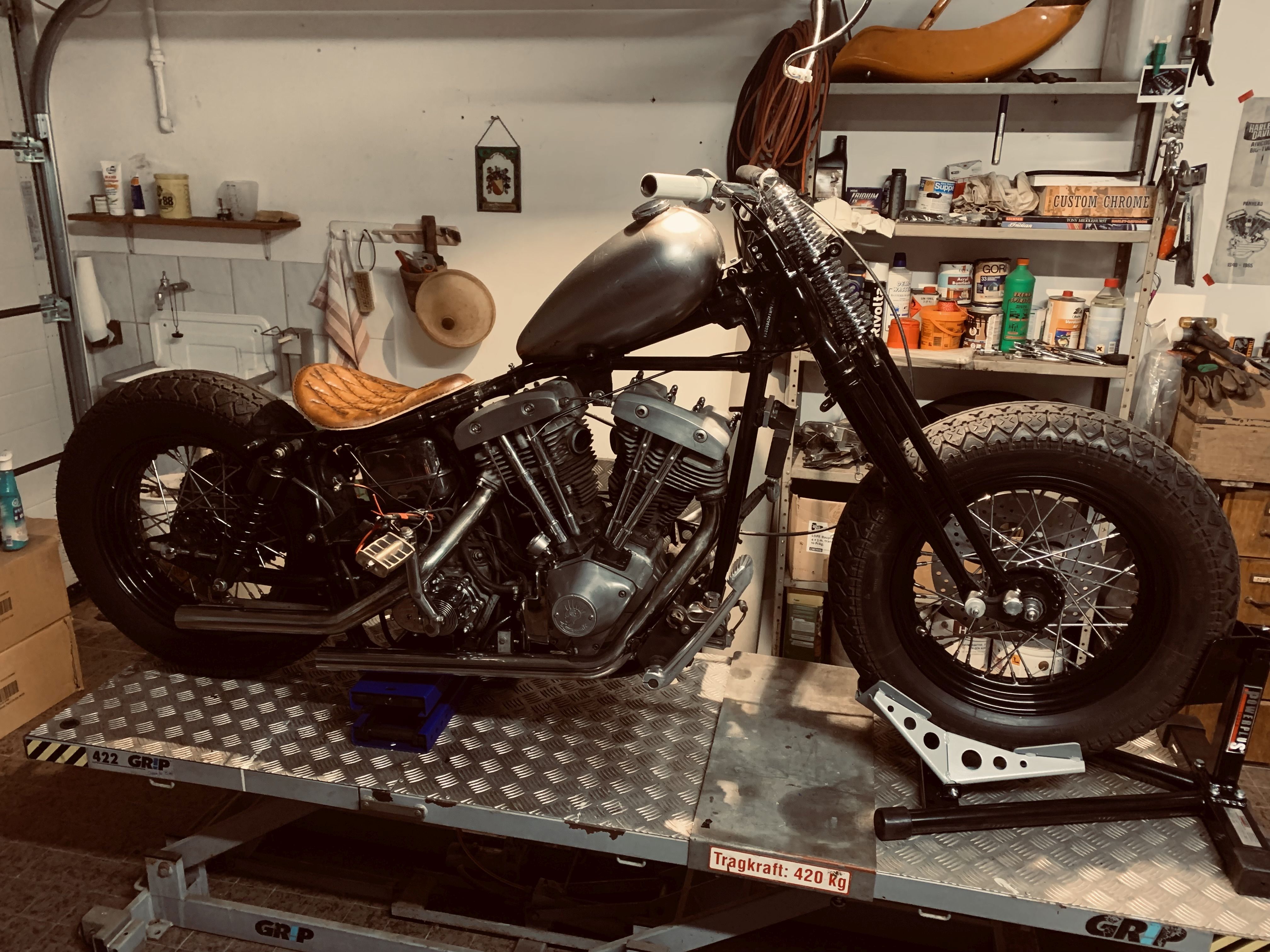

ich bin neu hier und stelle mich erstmal vor. Jonas, 31 Jahre, aus dem Saarland. Habe mir im Dezember eine Shovelhead gekauft. Schwingrahmen 1984, Motor 1200cmm 1970. Einiges abgebaut und bin jetzt beim Aufbau. Bobber-Style (vorne+hinten 5x16 Zoll, Springergabel, Mini Mustang Tank, Solo sitz.... (Bilder folgen)
Jetzt zu meine Frage an alle die den original Tank abgebaut haben, und somit das Dashborad inkl Sicherungen usw.... wo bringt ihr die ganze Elektrik unter? Dafür brauch ich ja iwo einen Kasten oder ähnliches. Vielleicht habt ihr ja ein paar Gedankenanstöße für mich ich habe noch keine Lösung gefunden die mir gefällt.

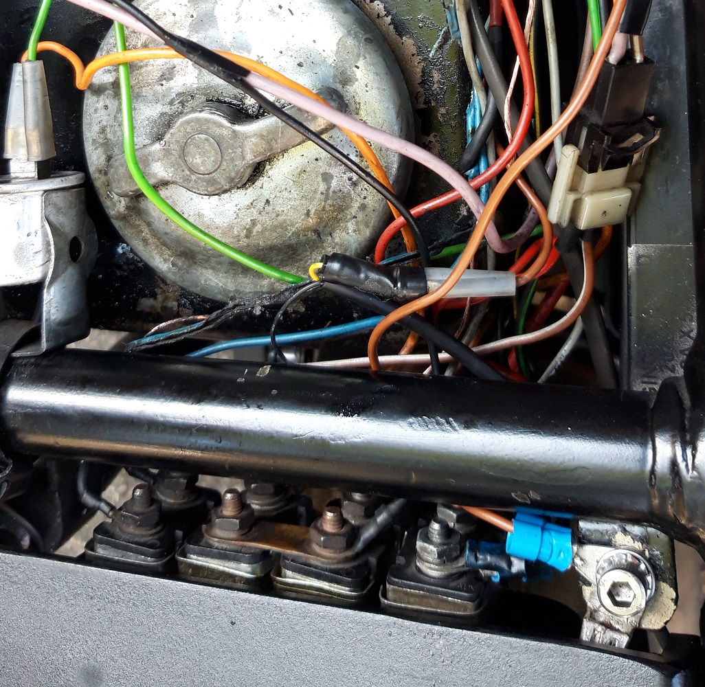

Bei mir sitzt das alles hinterm Öltank .
Mann kann sicher auch viel geld ausgeben mir war die Funkrion wichtig . :kippe:
Ps. Ja die kabel liegen natürlich in einer Kabelhülle,das Bild ist vor dem Makeover entstanden hab leider kein Aktuelles .

so übrigens der aktuelle Stand....

Viel Spaß bei Deinem Projekt. Sieht gut aus!
