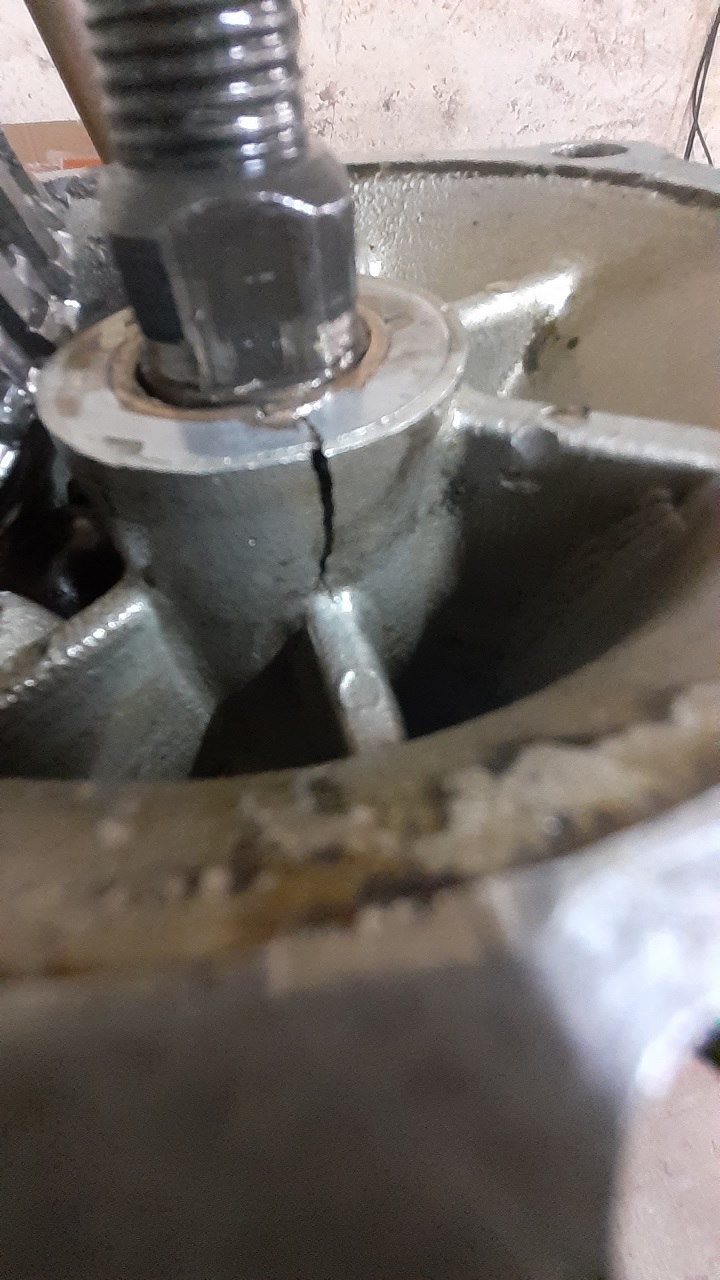

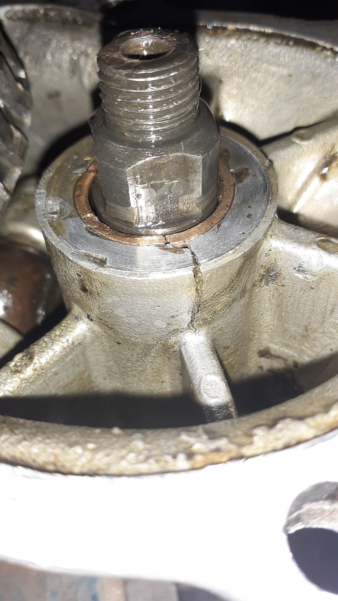

Moin Männers!
Kann man das Reparieren? Kostenfrage...
Es gibt in der Bucht Deckel mit allem drum und dran für 180Euronen. Schätze dass taugt nicht viel. Oder wie seht ihr das?

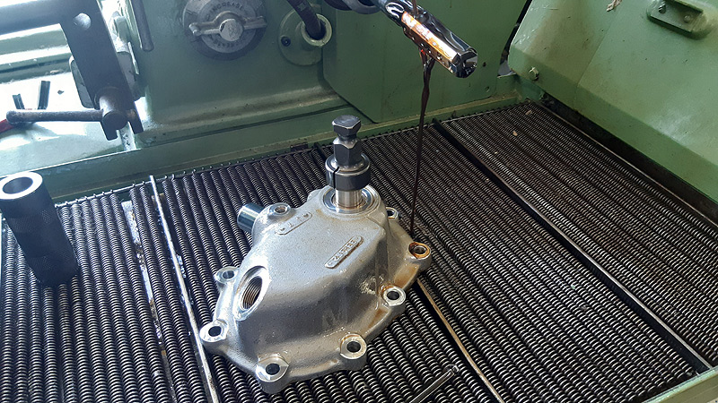

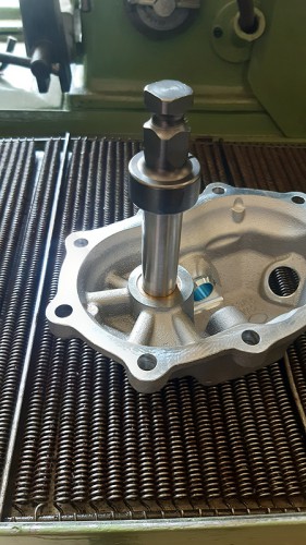

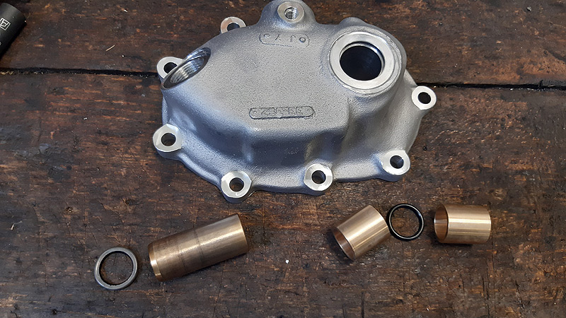

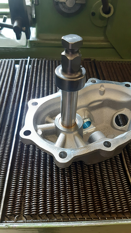

Beiträge: 4648
Re: Riss im Kickerdeckel
so...ist mal wieder etwas hektisch hier, darum erst jetzt meine Antwort.
Die S&S Deckel sind qualitativ schon super und optisch natürlich auch. - Baker haben diese Deckel auch auf den 4-Speed Getrieben verbaut.
Ich packe unten ein paar Bilder rein. Wenn man die Struktur innen anschaut und mit dem alten Deckel vergleicht den Klaes gepostet hat, sieht man schon den Unterschied. - Ob die Deckel in 50 Jahren auch irgendwelche Schwächen zeigen sehen wir dann. :-)
"Problemchen" bei den Deckeln ist, das die Buchsen für die Kickerwellen ab Werk auf Maß X bearbeitet sind und nicht unbedingt zur verwendeten Kickerwelle passen.
In Kombination mit JIMS Kickerwellen sind die Buchsen meist zu eng. Klaes hat eine Standardwelle bestellt. In diesem Fall waren es dann eine Wurfpassung mit 8/100mm Luft. Das ist schon ziemlich luftig und kippelt schon leicht. Für "zu Hause mal eben umbauen" zwar besser wenn die Welle überhaupt rein geht als zu eng, aber ich habe nach Rücksprache mit Klaes die 1-teilige S&S Buchse rausgeworfen und eine 2-teilige JIMS Buchse eingesetzt (die haben erstmal Untermaß) und schön saugend auf Maß gehont. Die JIMS Buchse auch den Vorteil das sie mit einem Standard O-Ring dichtet und nicht mit einem 20 Euro (kein Witz) S&S Wellendichtring.
Das Ganze geht morgen in die Post. Dann kann wieder gekickt werden.
