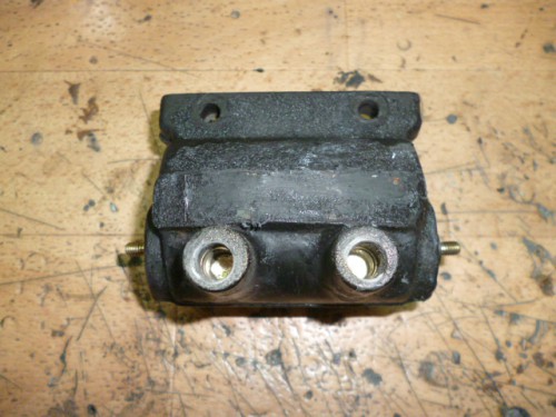

Hallo Zusammen,
hätte eine kurze Frage zum Anschluss meiner Zündspule und Zündung mit Unterbrecherkontakt. Ist es richtig das nur zwei Kabel an meine Zündspule angeschlossen werden? Einmal das einzelne Kabel vom Unterbrecher (da ist nur eines) und das weiße Kabel vom Killschalter das ja eingeschaltet Plus hat. Irgendwie meine ich mich zu erinnern das noch ein drittes Kabel an die Zündspule kommt.Masse?? Es hängt noch ein rotes Kabel rum das mit "Zündspule" markiert ist. Das hat Plus sobald ich den Schalter im Dashboard auf AN drehe. Dieses Kabel kann eigentlich nicht an die Zündspule gehören da es nicht mit dem Killschalter verbunden ist. Ich meine natürlich nicht die Kabel für die Zündkerzen ;-)
Bräuchte da nur einen kurzen Hinweis,auch auf welche Seite der Zündspule,die jeweiligen Kabel gehören?
Gruß Zeppie

Hallo Zeppie,
eigentlich ganz einfach, unten (bzw. an den Anschluss rechts auf deinem Photo) schliesst du das Kabel vom Unterbrecher an. Oben (bzw. links) kommt an Zündungsplus, das ist der Abgang "Ignition" am Zündschloss, welcher natürlich auch noch über einen Killschalter laufen kann.
Ich habe bei mir noch ein drittes Kabel ebenfalls oben zusammen mit Zündungsplus angeschlossen, welches von der Ladekontrollleuchte kommt.Da liegt aber nur bei laufendem Motor Plus an, ansonsten Masse.

Re: Welche Kabel wie an die Zündspule?
Weiß nicht, obs überhaupt Unterschied macht, doch bei mir zeigen die Kabelausgänge der am Sattelrohr montierten Spule nach vorn, dementsprechend unten, im Foto links, zum Kontakt, oben, also rechts im Foto, kommt der Saft.
Mehr brauchts nicht. Ich habe jedoch oben, quasi an meinem +, zusätzlich auch noch einen digit. Drehzahlmesser mit angeschlossen.

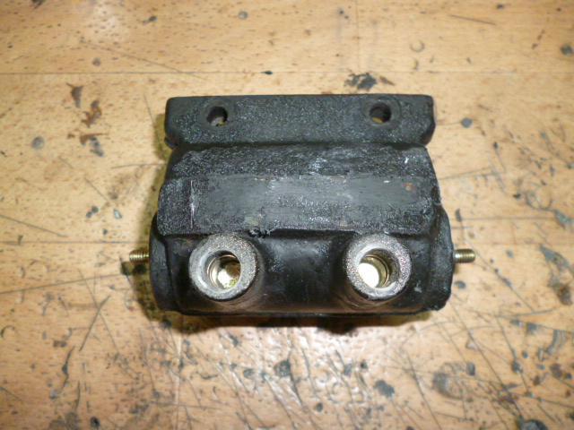

ehh stimmt, da hat der Ron natürlich recht, ich habe unten und oben vertauscht...
Vielleicht sollte man das Bild drehen, so würde man die Spule dann auch auch ans Sattelrohr schrauben.:
Dabei käme oben Zündungsplus und unten das Kabel vom Unterbrecher dran.

Don Rocket hat geschrieben: 26.07.2022, 09:10 ehh stimmt, da hat der Ron natürlich recht, ich habe unten und oben vertauscht...
oder anders ausgedrückt:
in Fließrichtung des Stroms von oben nach unten, der Schwerkraft folgend :wink: :mrgreen: .
Zwar nicht zutreffend, aBär leichter zu merken.
PS: das der "Strom" von Minus zu Plus fließt ist bekannt :roll:
