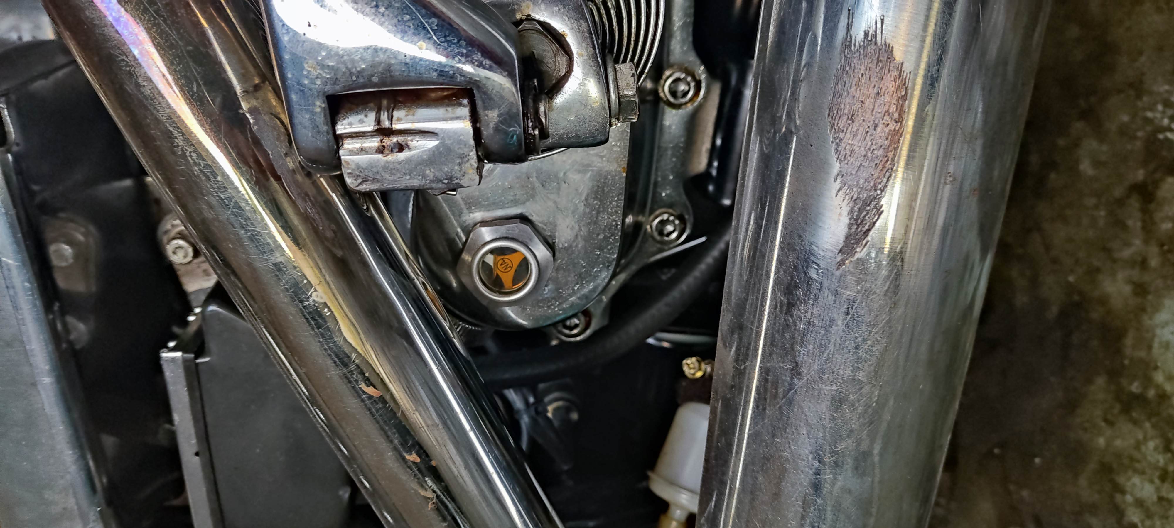

Ich hab mir nen kleinen blechwinkel passend für die einfüllöffnung gemacht... passend Öl neu eingefüllt... paar Stunden stehen lassen, den Winkel reingehalten und den ölstand mit ner reissnadel markiert...
Das ganze auf dem seitenständer stehend...so kann ich auch auf ner längeren tour ohne Akt prüfen

was ist gegen sowas einzuwenden?

Ist eigentlich nicht der Rede wert.
Kickerdeckel runter, Anbauteile ab, Füllstandschraube raus, aufbohren, Gewinde schneiden, mit Spiritus reininigen, mit billigstem Baumarktsilikon am Gewinde und Dichtring festschrauben, zusammenbauen, Fertig.
Wichtig ist nur das Schauglas muss auch ein Glasfenster haben, kein Kunstsoff.
Gruß Viktor

Im Baumarkt wirst du aber nur das Billig-Silikon finden. Für Schauglas und den dazu passenden Gewindebohrer musst du schon zum Fachhandel.
Ich würde in dem Fall ein Schauglas mit metrischem Feingewinde nehmen. Die Wandstärke des Kickerdeckels ist für die sonst gängigen Rohrgewinde zu gering. Und wenn du es richtig schick haben willst, sparst du dir den Weg zum Baumarkt komplett und lässt das Silikon weg. Stattdessen kannst du die Auflagefläche des Ölschauglases mit einem passenden Flachsenker planspiegeln und einen Aluring als Dichtung einlegen.

Definitiv für Motorräder geeignet:
https://www.triumph-teileshop.de/p2877- ... --OELSTAND
Teilenr: T1160620
Ist bei Triumph an etlichen Modellen verbaut.
