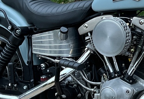

Moin Paddy , der Öltank einer Softail passt nicht, in den 4.Gang Rahmen !
Für meine Shovel habe ich mir einen Öltank selber gebaut . Gruß aus dem Norden !
[attachment=1]DSCN5664.JPG[/attachment][attachment=0]DSCN5665.JPG[/attachment]

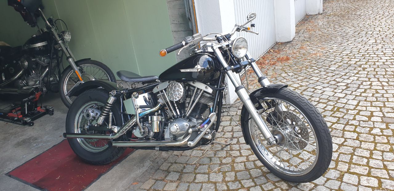

Hast du ein Foto vom verbauten Evo Tank ?

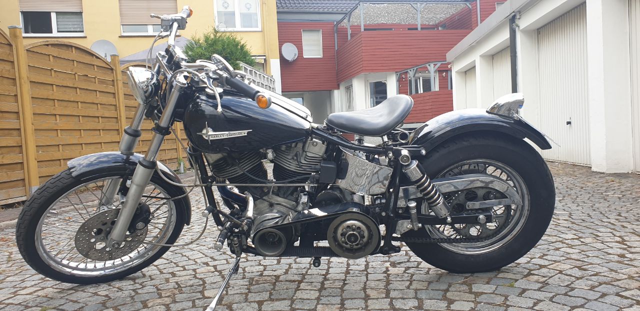

meine FXS hat einen Horseshoe-Öltank
aber frage mich nicht aus welchem Modell
der stammt.
Bildbilder hochlaen
Bildscreen hochladen
Gruß Andreas
Gruß Andy

Danke für die Bilder.
Für meinen Geschmack hängt der hinten etwas tief..
Ansonsten ein schöner Tank.
