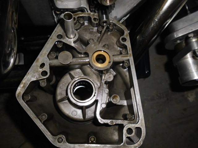

anstatt des orignalen Drehventils habe ich ein Alu-Teil drehen lassen.
Quasi einen Zylinder, welcher genau in das Loch passt, gerade lang genug, um den Breather Kanal zur Befestigung zu nutzen.
Die Austrittsöffnung ist mit den 3 äusseren Fräsungen zum auspusten des Öldunstes versehen,
die Mittelbohrung dient zur Befestigung des Gummi-Pilzes von der EVO Kopfbelüftung.
Wichtig ist, daß der Pilz etwas zurückgesetzt im Gehäuse sitzt, um beim Öffnen nicht in Kontakt mit dem Nockenrad zu geraten.
Zur Arretierung des Zylinders dient der originale Auslass-Schlitz im Steuergehäuse:
Ich habe da ein Hartplastik-Teil eingepasst und mittels kleiner Senk-Schraube den Zylinder fixiert.
Das Foto lässt leider nur "erahnen", wie genau.
Wenn ich den Steuerdeckel mal wieder offen habe, mache ich ein update.

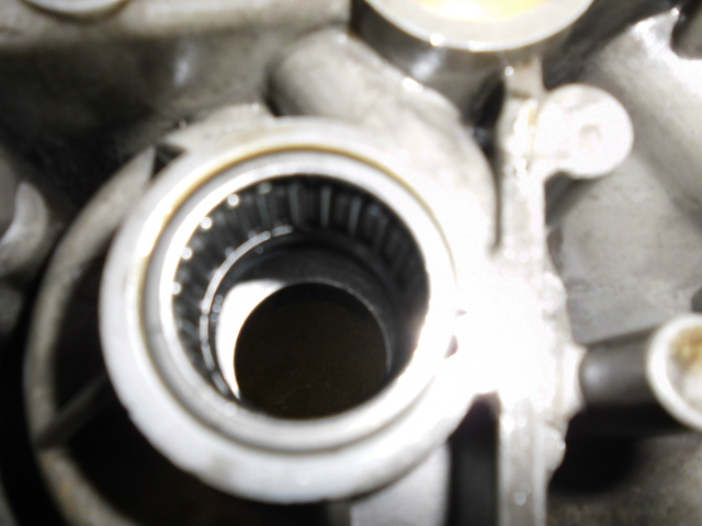

im Nosecone läuft seit Jahren ein offenes Torrington Lager für die originale "H" Nocke.
Die Idee habe ich aus einem Sportster Buch übernommen, da sind die Lager passend für alle Einzel-Nocken im Deckel verbaut.

Hallo Roller,
Interessanter Umbau mit dem Nadellager.
Frag mich gerade, wie das mit der Ölversorgung des Nadellagers ist.
Das originale Bronzelager bekommt ja sein Öl durch ne seitliche Bohrung. Zwar nur Niederdruck, aber immerhin.
Wie ist das bei dem Nadellager?
Hat der Aussenring auch die Bohrung? Und vorne sitzen die Anlaufscheiben für die Nockenwelle. Haben die Nuten, dass Öl ans Lager kommt?
Haste ne Bestellnummer für das Lager?

Hallo Mike,
Das Lager ist ein offenes, welches seine Schmierung über die angesprochene, originale Bohrung erhält.
Die Anlaufscheiben haben da keine negative "Abwehr-Tätigkeit".
Ich beschäftige mich da mal über die Tage mit und berichte Dir, ggf. mit Literatur, wodurch ich überhaupt(st) erst darauf kam.

Jou Mike,
mit der Schmierung muss das Niederdruck-Öl am äusseren Lagerkäfig zu beiden Seiten der NW gelangen; kein offener Lagerkäfig für die originale Versorgung. Ohne geöffnetes Gehäuse kann ich z.Zt. nicht mehr bieten..
Das Lager hat die Bez.: Torrington J 1612
OD 31,85 mm
ID 25,40 mm
L 19,00 mm
Es war eigentlich nur "plug and play"..
Schöne Weihnachten noch, PN kommt.
