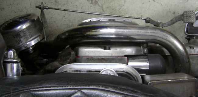

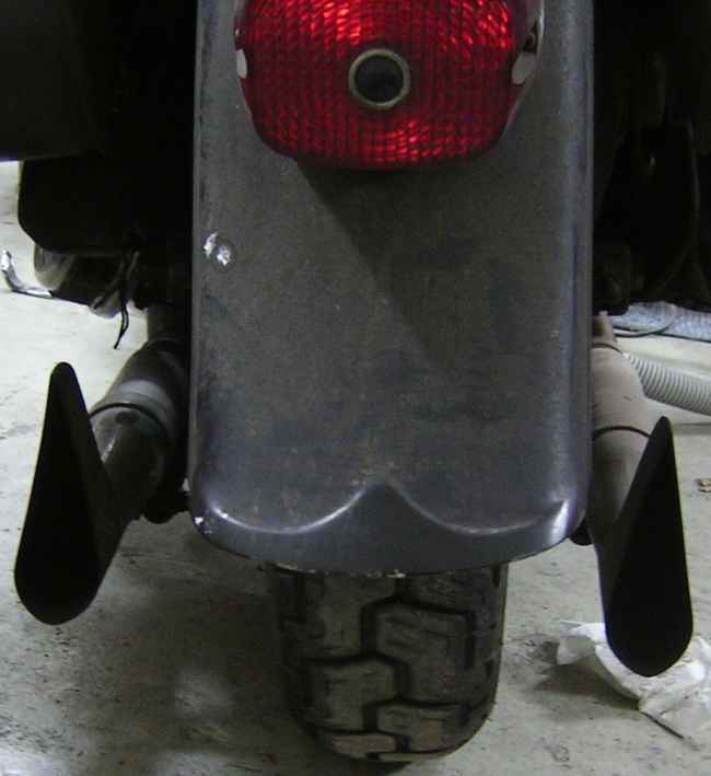

Re: Crossover Anlage an 1200 Shovel Bj 79 passt irgendwie ni
Servus Ralph,
hier sind meine Bilder:
Wie Du siehst steht die linke Flöte weiter weg vom Krad.
Wenn Du es genau so montierst wird Dir wahrscheinlich der vordere (linke) Krümmer besser (parallel) zum Primär verlaufen.

Holz war mit einem Foto mal wieder schneller....
Nach dem Foto von dir dürfte dein linker Krümmer so nicht passen.Die Befestigunglasche steht viel zuweit raus.Wenn du das mal mit dem Bild von Holz vergleichen möchtest.Zum befestigen dieser Lasche muß natürlich ein Gewinde im Primärdeckel sein.Auf jedenfall paßt das so nicht da ja die Lasche nicht weiter rein geht.(Einrückmagnet).Könnte wetten das der Krümmer falsch ist.Vielleicht von Evo-Set?
An deiner stelle würde ich mal bei W&W anrufen und den mal die Bilder zu Mailen.Für 500,- sollen die dir mal erklären wie das passen soll.
