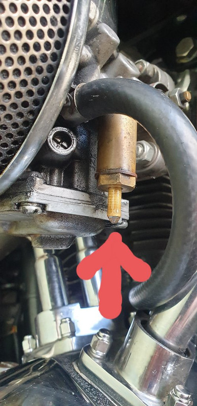

Nabend in die Runde,

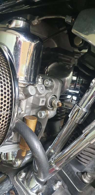

meine Wide Glide ist inkontinent :( . Am Moped ist ein SU Vergaser verbaut, wenn ich richtig recherchiert habe ein Eliminator 2.
Wenn ich sie abstelle und den Benzinhahn zu mache habe etwas später Benzinflecken auf dem Motorgehäuse, es tropft von der Ticklerpumpe
(Überlauf) herab.

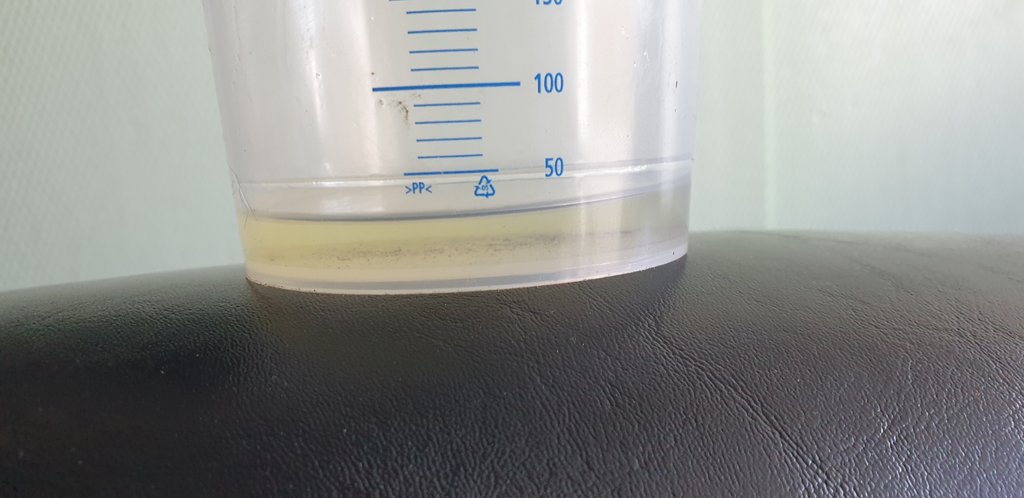

Habe über Nacht mal nen flaches Schälchen drunter gestellt und das aufgefangene in einen Messbecher gefüllt

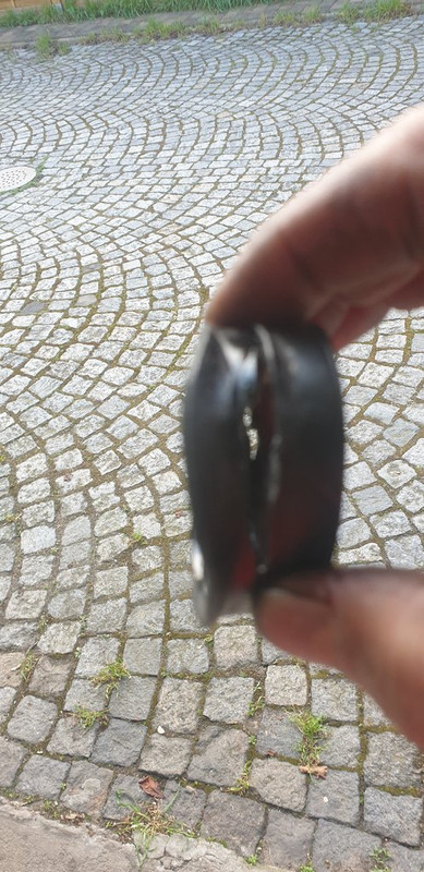

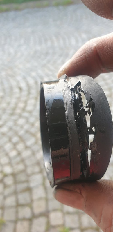

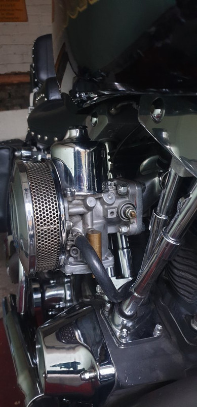

Re: SU Vergaser /Ticklerpumpe und Benzinhahn
Moin Andy,
dein Gummi sieht aber nach einer gebastelten Lösung aus, oder täuscht das? Das ist doch nicht nur ein Gummi? Da wurde doch etwas rumgewickelt?
Hast du den Vergaser etwa nicht abgestützt/abgefangen?
Schellen ist schon klar. Aber es sieht aus, als ob um das originale Gummi noch etwas anderes umwickelt wurde.
Vergaserabstützung ist echt wichtig, damit so etwas nicht noch mal passiert. Gerade der SU Vergaser ist recht schwer plus die Vibrationen machen den Gummi schnell wieder kaputt.
Andy.S
Beiträge: 109
Wohnort: Hamm
Beitrag von Andy.S »
Nein das sind nur die Rubberbands die von der Schelle völlig zerdrückt wurden und schon einige Jahre
hinter sich haben müssen da sie völlig porös sind. Das Glänzende auf dem ersten Bild war zum lösen etwas
WD40
Gruß Andy

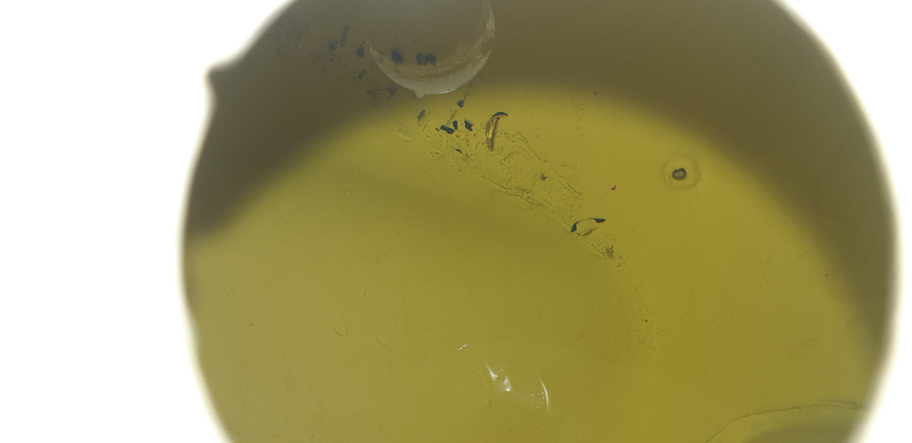

Darauf hin habe ich mal genauer in den Tank geschaut und ....Nachtigall ich hör dich trapsen
An einem Magneten bleibt nix hängen als nächstes werde ich ihn mal spülen und die Späne
da rausholen ....
Meine Vermutung ist nun das das Netz vom Benzinhahn im Tank beschädigt ist oder fehlt
und so Späne in den Hahn gekommen sind wodurch er mal dicht macht und mal nicht
Ich werde es mir ansehen...
Gruß Andy

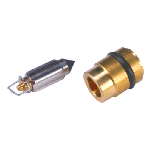

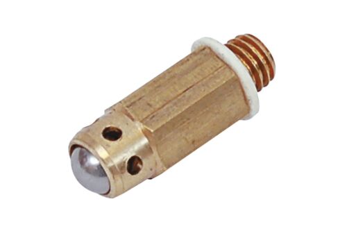

das würde ich gerne machen nur bin ich mir nicht sicher was da verbaut wurde.
in der Teilegraphik vom Eliminator II ist die Rede von Nadel und Sitz also 2 einzelne Teile
so wie diese hier
Tatsächlich verbaut ist aber ein Ventil mit Kugel so wie dies
und dafür finde ich keine Teilenummer
Was ist denn in deinem SU verbaut ?
Gruß Andy
da sind unterschiedliche Nadelventile verbaut. Ich habe mein passendes Nadelventil bei Bob`s Vergaserservice bestellt. Die haben die verschiedenen Varianten vor Ort und versenden diese auch.
