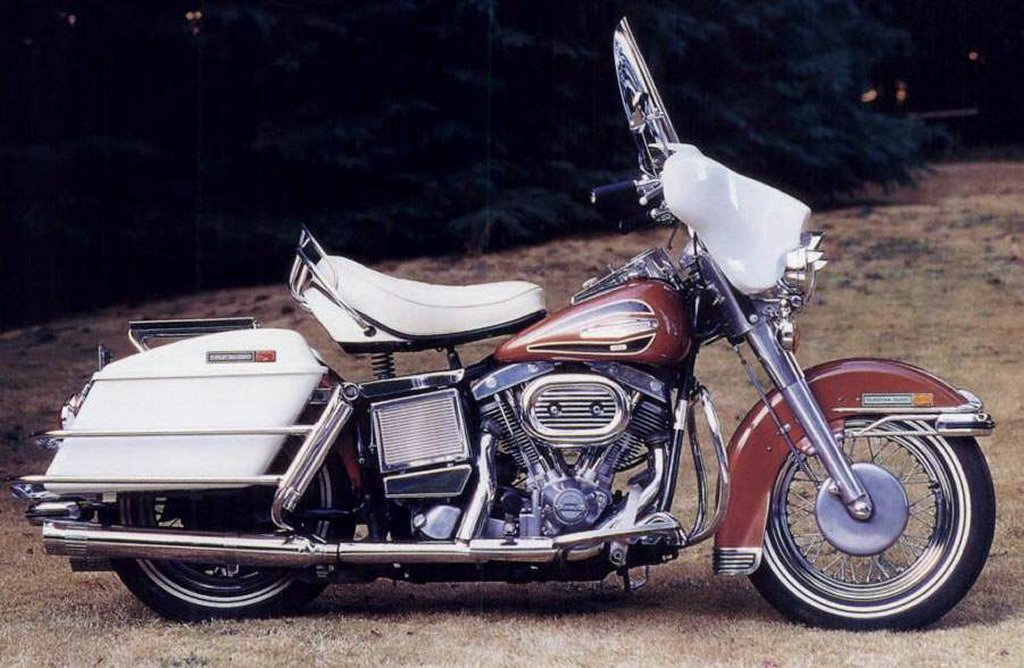

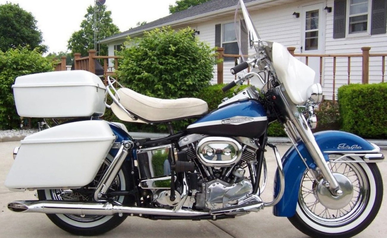

Das ist richtig, der Kickstarter wurde bis einschließlich Modelljahrgang 1969 verbaut. Wahrscheinlich hat man dem Prestolite Starter nicht getraut und deshalb den Kickstart als Backup noch vier Jahre lang weiter drin gelassen. Wenn man sich die Auspuffanlagen ab 1969 anschaut, wird klar, warum der aber danach nicht mehr angeboten wurde, es hätte platzmäßig gar nicht gepasst.
1969
1970

Moin zusammen, sehr interessant was dabei rauskommt, wenn Leute ihr Wissen zusammenpacken. Sehr anschaulich auch die Bilder.... LG.
