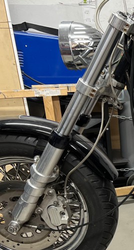

Hallo Leute. Evtl. kennt einer von euch diese Gabel und kann mir weiter helfen.
GCB 43mm Ceriani Gabel
Bild:
Hat jemand Daten was für ein Öl und wieviel CC hinein kommt?
Bei ZODIAC finde ich Daten zu der Up-Side-Down Gabel.
Füllmenge trocken: 32" Gabeln = 350 CC pro Holm, 34" Gabeln = 420 CC pro Holm
Ob ich das so übernehmen kann? Keine Idee. :?

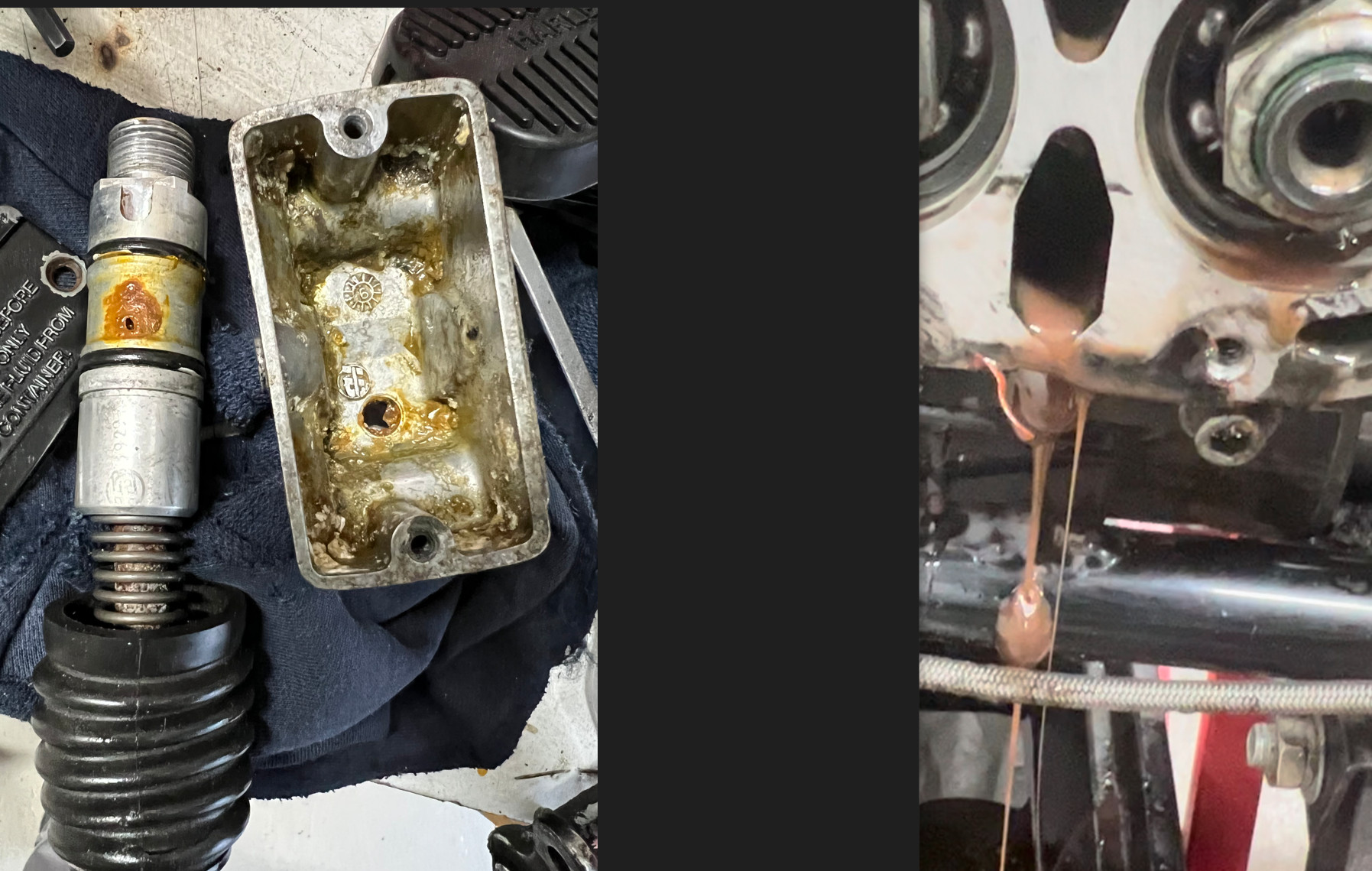

Hallo Theo. Dank für den Tipp. Problem: Ölmenge nicht wirklich nachvollziehbar, da hat sich ein nicht unerheblicher Teil über kaputte Simmeringe verabschiedet. Die Gabel sah aus.... :roll:
Ausserdem ist sie anders aufgebaut als das was ich bisher kennengelernt hab. Wenn man die Kappen abbauen möchte, hängen die Federn noch unten dran.
Ergo du bekommst die Kappen nicht ab. :?
Somit werde ich das Öl über die Bohrungen für die Ventile der Luftunterstützung einfüllen.
Aber sie ist jetzt wieder fit, neue Simmeringe sind montiert und Öl wird bestellt.

Hallo Ron. Die Gabel hat ein Luftpolster und dieses kannst du verändern.
Da sind Ventile drin, auf denen eine Luftpumpe passt!
Die Simmeringe sind seit 1996 verbaut! Die Pflege der Gabel = 0, das Öl was daraus kam kannst du dir im Traum nicht vorstellen, so wie der Rest an Ölen in dem Bock:
Lorenz grüsst

Hallo Theo. Mich würde auch interessieren wie die aufgebaut ist, werde die aber nicht zerlegen, das Kackteil! :x
Was soll daran unkontrollierbar sein?
Die Ventile oben drehe ich raus, ich nehmen ein Spritze, Gabel-Öl rein in passender Menge, und den Rest sollte die Schwerkraft erledigen, sprich das Zeug geht in den Keller.
Unten sind ja auch die Schrauben zum Öl ablassen, diese drehe ich auf und lass das Öl ab und sehe ja, ob die Theorie passt!
1. Gabel wird gespült mit sauberen Öl, 2. kommt das raus - Verlust was ich reingekippt habe?
Wenn na klar unten nicht das ankommt was ich erwarte, dann werde ich die Gabel zerlegen müssen!
Ich bin ja kein Fan von so einem solche Overstyle-Kack. Aber sie ist eingetragen und ich will den Bock auf die Straße bringen ohne noch ne neue / gebrauchte Gabel kaufen zu müssen!
Und im netz gibt es NIX dazu und bei Zodiac ist das Dingen seit Ewigkeiten aus dem Programm. Ich werde mal die Freunde der Italienischen Heizerfarktion belästigen. Die haben solche Gabeln mit Sicherheit an Ihren Guzzi-Laverda-Ducati-Mopeten.
