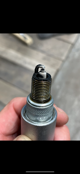

Habe heute mal die Kerzen rausgedreht da mein 1200 er Shovel gefühlt schlechter anspringt.

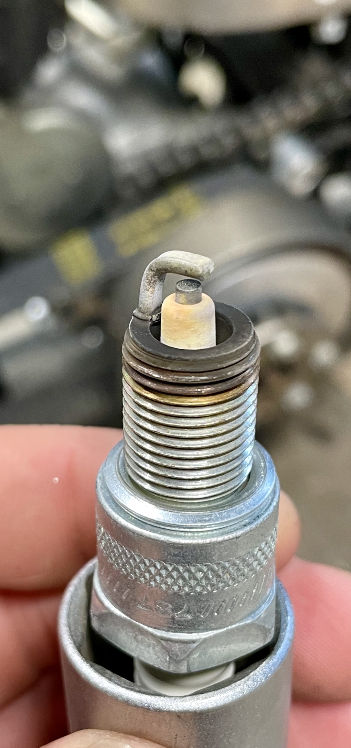

Kerze vom Vorderm Zylinder sieht gut aus, höchstens evtl etwas zu hell.

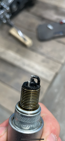

Die hintere ist so halb mit etwas verschmutzt was ich als Ölkohle sehen würde.
Wie kann das kommen? Kolbenringe undicht?

Haste nen Kompressionstester oder kannst Du Dir einen leihen?
Ich würde mal die Kompression auf beiden Zylindern checken. Öl kann über die Ventilschäfte oder an den Kolben vorbei in den Brennraum kommen.
Schlechte Kompression deutet ggf. auf Kolben/Zylinder.
Startprobleme könnte auch von zu magerem Gemisch / Nebenluft etc. kommen. War die vordere Kerze schon immer so hell? U.U. haste ne Undichtigkeit am Manifold.
...und es könnte ne Kombination aus mehreren Dingen sein...

Abgesehen davon, wäre es wichtig, nach welchen Fahrzuständen sich das Kerzenbild bildete. Wenn diese Kerzen den Durchschnitt seit einem Jahr Betrieb zeigen, wobei niemand abschätzen kann, ob jeder Bereich (LLD/cruisen mit Gas knapp offen, Mittelbereich oder Vollgas/Hauptdüsenbereich) optimal eingestellt ist, würde ich nur wenige Möglichkeiten in Betracht ziehen:
1, Falschluft (würde aber zumindest unruhigen Leerlauf bewirken) Wenn Du das Moped gut kennst, hörst Du es, ansonsten Drucktest fürs Manifold. Wenn der Gaser ausgeschlagen , wirkt es sich auf beide Zylinder aus.
2, hintere Kerze zu kalt. Gerade bei "sanftem" Betrieb verrußt die hintere Kerze eher, da der hintere Zylinder durch das Schleuderöl der Kurbelwelle besser gekühlt wird. 1-2 Nummern, je nach Hersteller, im Wärmewert können durchaus normal sein, um gleiches Kerzenbild zu erhalten. Ich fuhr NGK 6er vorne, 5er hinten, bzw. bei der NGK-XR Serie 5 vorne, 4 hinten, mit Champion* sogar 12 vorne, 18 hinten. * Die Champion Wärmewerte zählen umgekehrt.
In den alten Knuckle, Pan und frühen Shovel Werksmanuals wurde es sogar noch explizit erwähnt, ggf. verschiedene Wärmewerte zu verwenden. Sogar noch im XR1000 Tuning Book.
3, wenn tatsächlich der hintere Zylinder (Ventilführungen oder Kolbenringe) beleidigt ist, sieht man bei 2-2 zumindest Nachts im Scheinwerferlicht Rauch, bei 2-1 lohnt sich ein Blick in die Krümmer.
4, wie hoch ist der Ölverbrauch/1000km?
5, das Kerzengewinde der hinteren Kerze scheint nicht so sauber wie vorne. Vielleicht war die Kerze bloß nicht fest genug angezogen und blies durch - hätte durch Kompressionsverlust ähnlichen Effekt.
Die vordere Kerze sieht gut aus. Die Elektroden sehen scharfkantig, nicht abgeschmolzen aus. Sofern sich kein silbrig/schwarzer "Pfeffer" am Isolator zeigt (dann schmilzt was), besteht keine Gefahr. Die gelben Ablagerungen kann ich nicht beurteilen. Sprit/Zusätze oder doch Ascheablagerungen? Das Gewindeende und die oberen 2/3 Gewindegänge scheinen mattschwarz/grau, also auch ok. Kein Zeichen von Überhitzung.
Mehr fällt mir im Moment dazu nicht ein. Außerdem ist meine Glaskugel gerade beim polieren :wink:

a) hintere Kerze nicht richtig fest gewesen - guck die Spuren am Gewinde an
b) ungeeigneter Wärmewert (hi. läuft kühler, da der hintere Zyl. viel mehr Schleuderöl durch die Kurbelwelle abbekommt. Dieser "interne Kühleffekt" macht ne Menge aus. Eben oft 1-2 Wärmewerte an den Kerzen. Speziell bei "sanftem" Betrieb.
c) evtl. undichtes Manifold.
Und nach nochmaligen betrachten der Bilder, ja auch auf der Masseelektrode der vord. Kerze scheinen Ascheablagerungen zu sein. Dürfte also etwas Öl verbrennen. Kann aber auch täuschen. Allerdings sehe ich bei einer 1200er Shovel, wie auch bei vielen anderen Oldtimern, auch Autos, einen Ölverbrauch bis 1L/1000km nicht als tragisch, bloß lästig. War halt tlw. technischer Stand aus den 1930ern. Alleine was auch bei einem neuen Motor über die Entlüftung rausgeblasen wird, ist ne Menge. Damit mans nicht sieht, wurde gern in den Lufi geleitet. Erst spät wurde bei moderneren Konstruktionen der Ölnebel nicht mehr ins Freie geleitet oder verbrannt, sondern innerhalb des Motors wieder aufgefangen und z.B. irgendwo am Kopf tatsächlich nur noch entlüftet.
