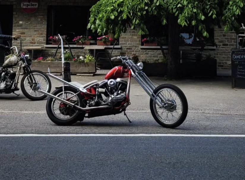

Re: Lagerschalen mit Rake 7 grad
Jungs danke für eure Gedanken aber so kompliziert möchte ich es garnicht machen
Hab Bock auf ne längere Springergabel und der Bock soll vorne nicht so hoch stehen wie eine Cross Maschine. Deshalb dachte ich an 3 grad lagerschalen! Bzw hab dann die 7 grad gefunden was ja aber für nen Starrahmen nicht passt
Ich hänge mal ein Foto an von nem Starrahmen mit 12+ over
Optisch schon ziemlich geil nur vorne ist mir der Rahmen zu hoch
Fahrbarkeit wird schon, will damit keine 3000km an Stück machen
Interessant ist die w&w Gabeln an 8+ haben selbst schon ein 3 grad rake
