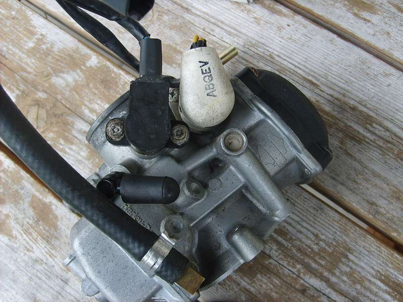

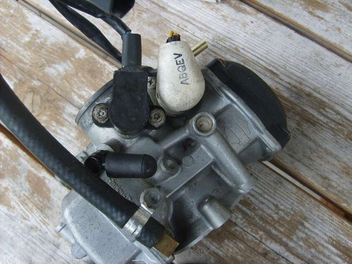

Das ist dann ein solcher Vergaser, stimmts?
