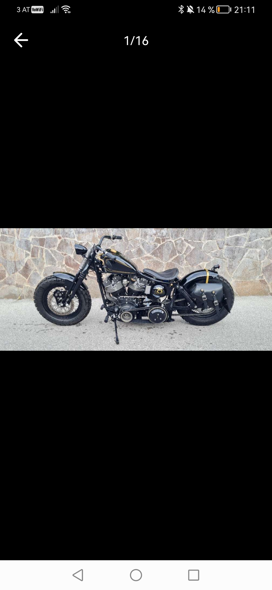

Hallo Liebe Forum User...
Mein Name Ist Peter aus Kärnten-Österreich...Wie soll Ich anfangen ..Danke erst mal das Ihr euch die Zeit nehmt für mein Anliegen!

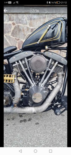

Habe vor einen Shovel zu kaufen und bin mir nicht sicher auf was ich alles achten soll.
Würde von euch Profis Rat und Hilfe suchen, und würde Dankbar sein für Tipps und ein wenig Hilfe
Bike zu verbastellt?
zu Teuer?
auf was soll ich achten?
und was euch noch so einfallen würde an tipps!
Zu Meiner Person:
Fahre schon seit 25 Jahren Bikes unter andern zwei Harleys aber halt neuere Modele.
Bike würde 21000€ kosten.
Vielen Dank an alle.
Grüße Peter

Servus Peter,
ich mach mal den Anfang und verlinke einen Beitrag, der sicher schon einige hilfreiche allgemeine Infos enthält:
viewtopic.php?f=4&t=6400

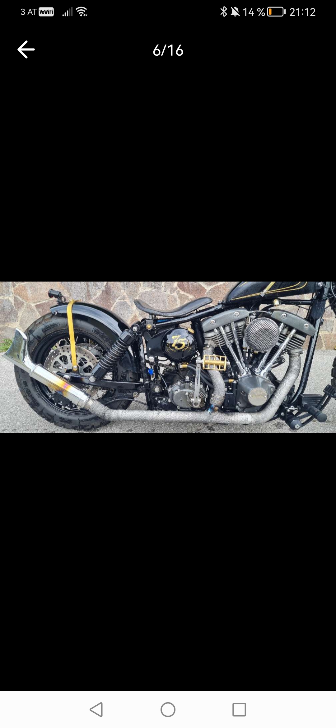

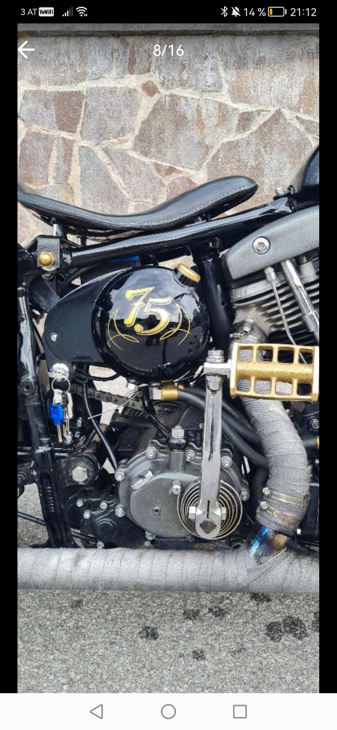

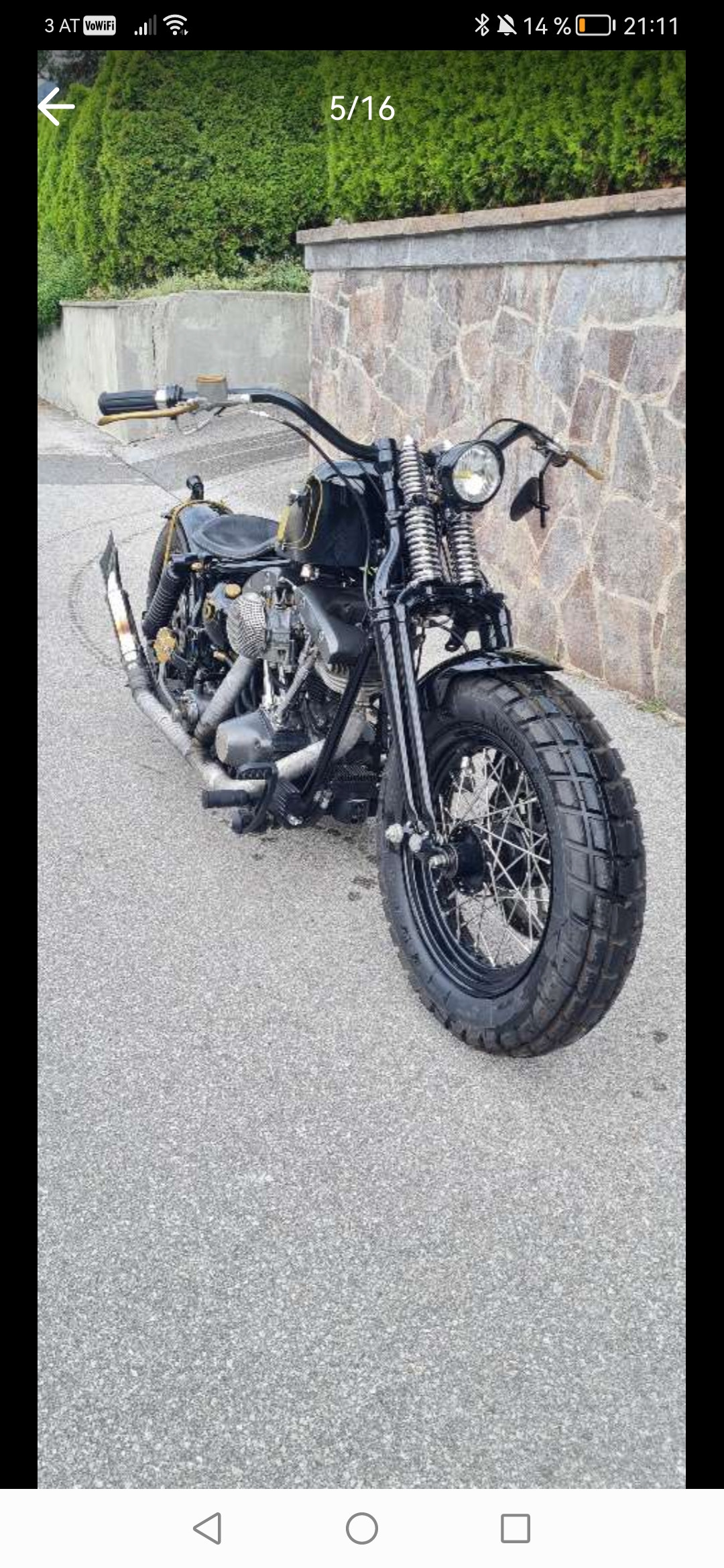

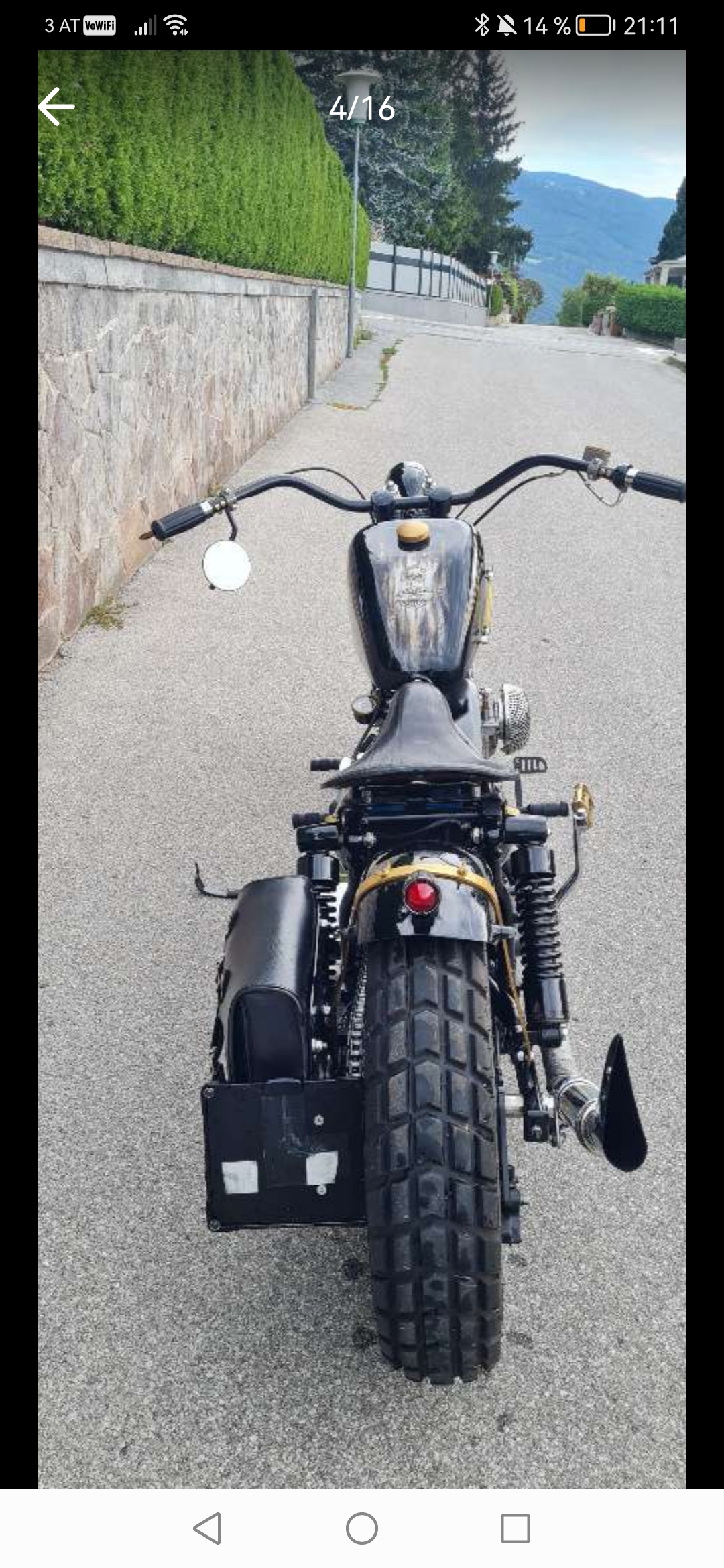

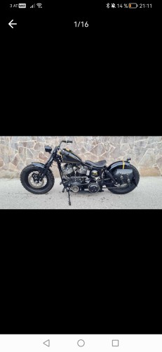

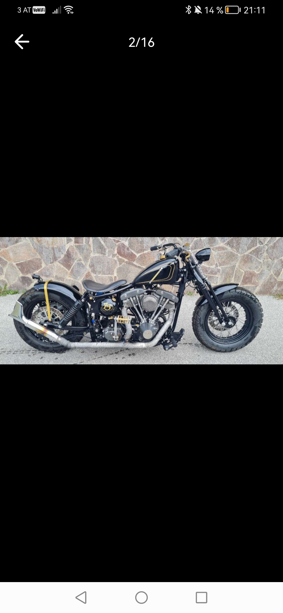

Was die von Dir ins Auge gefasste Kiste angeht, kann man sicher sagen, dass die schon ziemlich stark umgebaut ist. Wenn Du genau sowas suchst - gut. Aber das ist sicher kein Projekt, um es in den Originalzustand zurückzuversetzen. Was mir spontan auffällt ist, dass die hinteren Ausfallenden vom Rahmen (wo der Fender/die Fenderstruts sitzen) weggeschnitten wurden - das mindert in meinen Augen den Wert erheblich. Die originalen Tankaufnahmen dürften auch entfernt worden sein, um den Sportytank zu montieren.
Der Rest sieht doch recht stimmig und fachmännisch zusammengebaut aus - ob das den aufgerufenen Preis (es geht um eine Shovel im Schwingrahmen) rechtfertigt, muss jeder für sich selbst beurteilen.
Ich würde auch drauf achten, ob und wie die verbauten Teile (zB Springergabel, offener Primärbelt) eingetragen sind.
Herzlich willkommen und viel Spaß hier im Forum,
Gruß Philipp

Hallo Philipp!
Vielen Dank für Deinen Antwort :D
Ich habe vergessen dazu zu sagen ,so wie das Bike am Foto dargestellt ist ist Sie auch Typisiert und als Oldtimer in Österreich zugelassen!
Grüße Peter

Hi. Sieht nice aus!
Leg dich drunter schau dir das Getriebe an und prüfe ob sich das gescheit schalten lässt.
Ölig um das Ritzel am Getriebe? Nass unterm Motor? Rechnungen vorhanden? Motor gemacht wann?
Lass dir bei dem Preis keinen erzählen "Die markiert ihr Revier!" wenn es tropft! :shock:
Bei dem Zaster muss der Bock (meiner Meinung nach) rundum stimmig sein, lass dich nicht von Mätzchen wie Springergabel, massiven Sound und son Tüddelkram blenden!
Schau nach was für Komponenten verbaut sind.
Viel Erfolg und wenn dann doch irgendein Problem auftaucht bist du hier Safe.
Lorenz grüsst

Wie jetzt???
21000,- Schillinge oder was ???
Da muss aber ALLES passen und neuwertig und mit Garantie belegbar und vom Händler sein.
Und du musst genau so ein Moped haben wollen.
Mir wäre es viiiel zu teuer. Falls Motor/Getriebe ausfallen kommen ja noch ca.10 Mille € dazu.
Stephan's Meinung :roll:

9D bedeutet ja ne FXE1200, mit Anlasser und Telegabel übrigens, gab es überhaupt ein Model
"Shovelhead Springer" ???
Ich denke nicht, nicht das dir da mal jemand die Zulassung anzweifelt. Aber vielleicht hat der Einwand für Österreich ja keine Relevanz.
Ich will nix madig machen, ist ja ein sehr schönes Ding.

Hallo Stephan!
Schilling wäre super :wink: ,ich weis 21000€ ist einen Stange Geld, wenn wir von 12000 oder 15000k Sprechen würden überleg ich nicht lange aber leider :? .Aus diesem Grund bin ich hier um euere Meinungen zu hören, von Leuten (Profis) die Erfahrungen mit solchen Geräten haben!
Das Moped ist ein Privatverkauf, Rechnungen vom Umbau sind dabei! So wie es aussieht gab es einmal eine Shovelhead Springer :shock:
...............(Und du musst genau so ein Moped haben wollen.)..............Das ist ja das Große Problem ,sie gefällt mir Optisch sehr sehr gut :oops:
Vielen Dank im voraus für euere Tipps :riding:

Re: Ankauf einer Harley-Davidson Shovelhead Fx 1200 Bj.1975
Wenn Dir die Basis gefällt und Du nicht vor hast am Styling viel zu verändern, gehts nur darum, etwaige Reparaturkosten an Motor oder Getriebe einzukalkulieren. - der Verkäufer wird wohl kaum Mängel, Ölverbrauch zugeben oder einen Blick auf die Kerzen zulassen. Bzw. kann oft selbst nicht beurteilen/vorhersehen, ob sich gerade irgendein Teil in Auflösung befindet.
Sie sollte keine ungewöhnlichen Geräusche machen (ist leider relativ, erkennt man nur mit Erfahrung und wenn der Auspuff nix übertönt), nicht rauchen, alles funktionieren und bestenfalls auch eiskalt mit dem Kicker nach wenigen Tritten (7-8) anspringen. Warm sofort, sofern man sie nicht absaufen lässt. Der Vorbesitzer sollte Dir es vormachen, bzw. auf die Eigenheiten hinweisen können.
An die deutschen Kollegen, wenn sie so eine Einzelgenehmigung hat, sprich so zugelassen ist, muss die Rennleitung das akzeptieren. Trotzdem kommt es vor, dass man von einem übereifrigen Pozilisten zur staatl. Überprüfung (ähnlich TÜV) geschickt wird und der jeweilige Beamte die Nadel im Heuhaufen sucht und findet. :cry:
21000.- ist nicht wenig. Doch eine orig. FX so umbauen, choppen und typisieren kostet auch.
Je näher das Moped Deinen Träumen entspricht, umso besser. Ansonsten weiter suchen.

P.S.: Shovel Springer gab es nie. Genauso wenig, wie meine Starrrahmen Shovel. (Ebenso FX 1974/75 -9DxxxxxH4)) Doch wurde so Einzelgenehmigt - im seriösen Vorarlberg, nicht im Bgld., wenn Du weißt was ich meine :wink:
Vor persönlichen Geschmacksänderungen und Erfahrungen bist Du trotzdem nicht gefeit. Meine war seit 1986 schon "Schwedenchopper" mit +18" Gabel, ganz klassisch a la Hydra Glide, nun eher Bobber....

Und was das Modell „Shovel Springer“ angeht, hat Ron recht: Die Springergabeln sind serienmäßig nur bis 1948 an BigTwins verbaut worden, und den Late Shovel Motor gab es erst ab 1970.
Gruß Philipp
