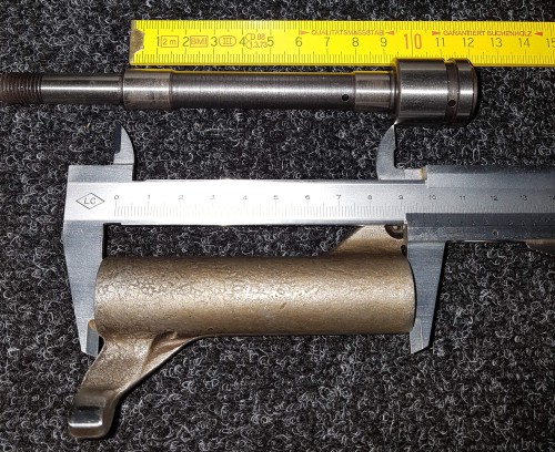

Moin Jungs,
die Kurzantwort, bis zum Foto-Beweis:
das Maß der Welle, wo der Hebel sitzt: 90mm
Kipphebellänge: 93mm
alle Kipphebel original sind gleich lang
alle Wellen haben ebenfalls das gleiche Maß
bis gleich
bis gleich
Re: Rockerbox Kipphebel Axialspiel einstellen
Natürlich messe ich nicht mit dem "Gliedermaßstab
Ich hab hier grade zirka 10 Kipphebel nachgemessen. Gebrauchtteile. Vermutlicher Mix aus OEM und Zubehör.
Die meisten haben eine Länge von zirka 90,30mm. Einer hatte 90,10mm ein anderer 90,50mm
Mit 93mm war keiner dabei. - In der selben Kiste lagen auch noch ein paar alte Kipphebelwellen. Maß linke Lauffläche bis "Ende Kopf" (innen) ebenfalls zirka 90,30mm
Was haben denn die alten Wellen für Maße?
Sind das vielleicht Zubehörkipphebel?
Die Kipphebel habe ich "seinerzeit" 1988 aus meinem 1200er Fx Motor gegen "neue" getauscht. Motorrad in 1986 USA beim Händler erworben.
Jetzt sollen sie in separaten Rockerboxen zum Einsatz kommen, woran könnte ich original erkennen?
Abgesehen vom wohl "Übermaß 93".
Was ich nun gemacht habe:
Welle auf der O-Ringseite drehmomentmäßig angezogen.
Axialspiel provisorisch mit Beischlaf-Scheiben eingerichtet.
Gewinde für die 6-kant Mutter mit einigen Umdrehungen Teflonband gewickelt, für Anzugswiderstand.
Kipphebel fallen wie gewünscht frei auf und ab.
Die Welle wandert durch die O-Ring Pressung nicht axial aus.
Zur Qualität der Wellen gibt es überhaupt nix zu bemängeln
Jetzt erst mal Eure Kommentare.
Alles muss ´raus..
Falls ich mich doch für andere Kipphebel entscheide; mach mir doch einfach ein Angebot diesbezüglich
Alles muss ´raus..
Liegt wohl daran, daß das auf dem Bild ein Evo und kein Shovelhead Kipphebel ist.
Alex MTeK hat geschrieben: 29.01.2025, 18:49 Liegt wohl daran, daß das auf dem Bild ein Evo und kein Shovelhead Kipphebel ist.
Shovel-Kipphebel findest Du hier, kosten 52 Euro pro Stück. Buchsen müssen ggf. noch auf Wellenmaß bearbeitet werden.
https://www.kraftradteile.com/Kipphebel ... ass-hinten
https://www.kraftradteile.com/Kipphebel ... lass-vorne
@Alex:
Jou, wohlweisslich habe ich letztes Jahr bei den Ironhead Köpfen - Gewinde - einen kleinen Obulus "für´s Wiederkommen" entrichtet;
allerdings hast Du mir echten Ärger erspart.
an alle:
ich bitte um Nachsicht, nach 40+ Jahren im Regal habe ich die Teile verkehrt beurteilt.
Abschiedsgruß (von diesem Thema)
an alle:
