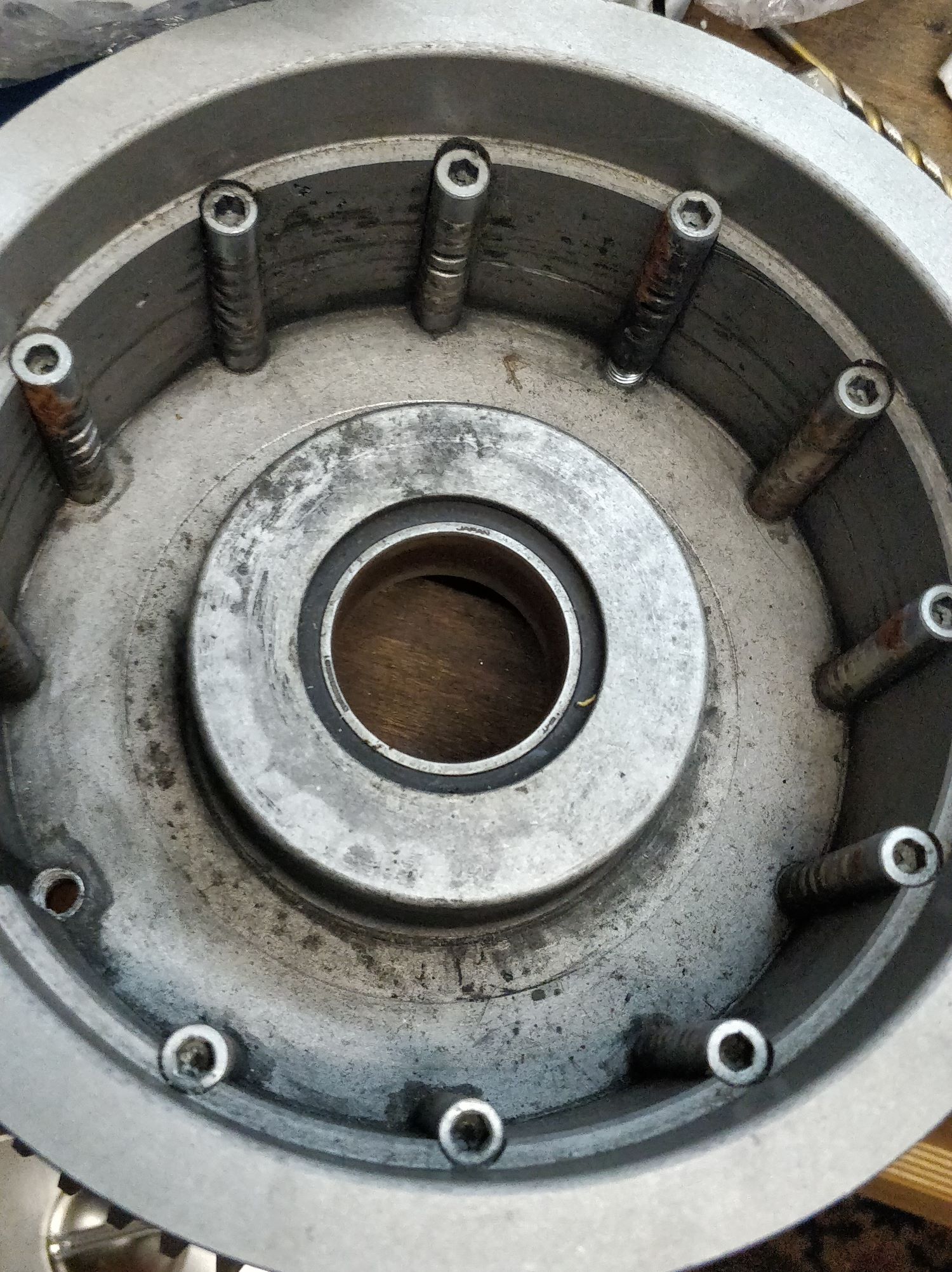

ich hab einem meiner besten Kumpels eine gebr. BDL E.T.C. Kupplung im 3 Zoll Antrieb organisiert,
die müsste ein bisschen aufgearbeitet werden...
ich denke in diesem Zug könnte man auch das Kupplungsnabenlager tauschen.
Dieses Lager müsste man doch als Standart Industrie Lager, z.B von SKF bekommen und sollte nicht wie das von BDL 100,- kosten...
Hat zufällig Einer die genaue Bezeichnung für dieses Lager?
Danke und Gruß Horst

Re: BDL Kupplungsnabenlager
Leider schwierig, das ist ein doppelreihen Kugellager. Also 2 reifen Kugeln sowas gibt’s bei Klima Kompressoren. Hab mich aber nicht getraut son Lager zu verwenden
Habe allerdings schon mal zwei Standart Lager nebeneinander montiert, das hat auch eine Zeit funktioniert. Das Problem ist das da schon ziemliche Kräfte wirken
Bau das Lager mal aus. Dort muss doch eine Bezeichnung zu finden sein. Dann kannst du anhand der Bezeichnung suchen.
Lager ist ein ganz stinknormales Industrielager, doppelreihiges Schrägkugellager.
Wenn Du die Kupplung zerlegst, kannst Du am Außenring die Bezeichnung ablesen und z.B. hier kaufen:
www.agrolager.de
Oder messen und auswählen...oder nochmal melden.

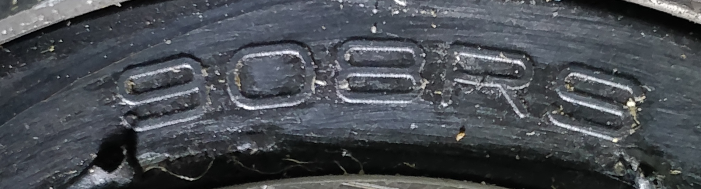

hat mir keine Ruhe gelassen
War in der Garage und das Lager gemessen: 40x62x24 2RS...auf der Abdichtung steht 908 RS...siehe Foto.
Witzig ist, das Lager 908 scheint's so nicht zu geben.
Dieses habe ich gefunden:
https://www.123kugellager.de/kugellager ... GgGVsW3jrB
Servus DDD,
damit wird nur die Nabe exakt geführt, da bekommt das Drucklager auf der anderen Seite wesentlich Meer ab.
Also ich würde mir da gar keinen Stress machen. Die Kupplung ist ja die meiste Zeit geschlossen, dann gibt es auch keine Relativbewegung zwischen Kupplungsnabe und Kupplungskorb, und somit liegt auch kein dynamischer Lastfall vor. Dynamisch wird es erst beim Auskuppeln, aber dann liegt ja keine Last an. Die Kräfte sind also echt kein Problem, es geht, wie der Lutz schon schrieb, in erster Linie um die exakte Führung.
Ich habe, wie so viele andere auch, meine OEM Kupplung auf ein Industrielager umgerüstet. Das ist ein ganz normales einreihiges Rillenkugellager und die Kupplung funktioniert seitdem problemlos und einwandfrei.
@Lutz, danke für die Mühe...
ich habe ein Fersa F16102 Lager gefunden, das wird wohl als Radlager bei PKW benutzt,
das könnte auch funktionieren...
kostet aber fast das gleiche wie das orig. BDL
https://www.123kugellager.de/kugellager ... mqKQv3wUuf
@ Don Rocket, über eine Umrüstung der OEM Kupplung hab ich auch mal nachgedacht...
bei der BDL Kupplung drücken die Reibscheiben ja auf die erste dickere Stahlscheibe die sich dann am Kragen der Nabe abstützt,
bei der OEM Kupplung drücken sie eingekuppelt auf den Kupplungskorb,
durch den Abrieb der Reibscheiben verändert sich ja jetzt mit der Zeit der Druck auf das Lager...
klar, eingekuppelt steht es still...aber beim Anfahren und Schalten...???
Gruß Horst
Servus Horst,
den Umbau der Kupplung kannst Du bei Norbert nachlesen:
http://shovelschuppen.de/reload.html?na ... chnik.html
Ist aber mal nicht schnell gemacht...
Was hast Du gegen das verlinkte Lager von mir?
Preis unter 25€, das tauscht Du einfach alle 5 Jahre (viel zu früh) und fühlst Dich gut.
habe ja von dem Agro-Lagerladen berichtet.
Denen habe ich die Fotos von dem Lager geschickt.
Keine 2h später kam die Antwort:
Es gibt sie noch, die kunden- & serviceorientierten Firmen...ich mein jetzt außer der hier
...und das am Faschingsdienstag!Hallo,
die unten stehende Bezeichnung wäre korrekt für dieses Lager.
40BD219 T12 DDU CG21
diese finden Sie jedoch leider nicht auf unserer Webseite, aber wir könnten es ihnen innerhalb von 1 Woche beschaffen.
Das wäre ja dann besagtes Lager, welches in Klimakompressoren verbaut wird, was aber natürlich nicht automatisch heisst, dass das dann in der BDL Kupplung nicht funktioniert.
Kostet hier schlanke 18,44 €: https://www.ebay.de/itm/267164994334?sr ... Idlvs0kAiI
Wobei ich in diesem Fall und wenn es nicht eilt, dem Kunden- & Serviceorientierten Agro-Lagerladen den Vorzug gäbe.

In diesem Zug tausche auch die eingelaufenen Bolzen im Kupplungskorb, wo die Kupplungsscheiben anliegen.

ich dachte es sollte ein doppelreihiges Schrägkugellager sein, bei dem von Dir verlinkten Lager stellt sich mir diese Spezifikation nicht dar...holzlenker hat geschrieben: 04.03.2025, 07:55
Gruß Horst
