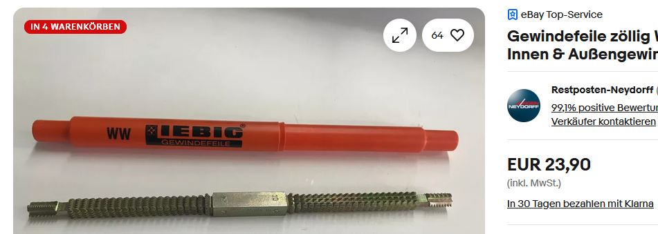

Hat jemand eine Gewindefeile für eine 20-er UNF Steigung und könnte mir ssagen, ob die an einer Stirnseite ist?
Habe so ein Teil noch nie in der Hand gehabt...und da selten (ich noch nie) gebraucht & teuer in der Anschaffung würde ich die Verwendbarkeit vorher gern abklären bzw. wer hat so ein Teil und würde es kurzzeitig verleihen?

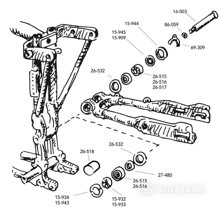

Kegelrollenlagerkäfige werden mit Schwingenbolzen fest gegen den Rahmen gezogen.
Die Außenringe werden von rechts & links mit "Stellschrauben" (lt. W&W "Stellmuttern" obwohl die Teile Außengewinde haben) gegen die Kegelrollenlager gedrückt und so das Spiel bzw. die Vorspannung eingestellt.
Witzigerweise primärseitig einfach so und kickerseitig wird die "Einstellmutter" dann mit einem verzahnten Sicherungsblech gegen Verstellen gesichert. Würde gern den Sinn verstehen, schaffe es aber nicht.
Im Handbuch der Apothekervereinigung kann man das Grundprinzip erahnen:
https://www.wwag.com/de/schwingenlager-fuer-sportster

So sieht eine Gewindefeile aus. Und das ist ein Wahnsinnsinvest :o

Die Gewindefeilen haben auch die 20er Steigung für die Nacharbeit von Innengewinden.

Alex MTeK hat geschrieben: 16.02.2026, 12:50 Gewindefeile.JPG
Servus Alex,
freut mich, daß Du die Anschafffungskosten auch für äußerst bedenklich hältst. :mrgreen: :mrgreen: :mrgreen:

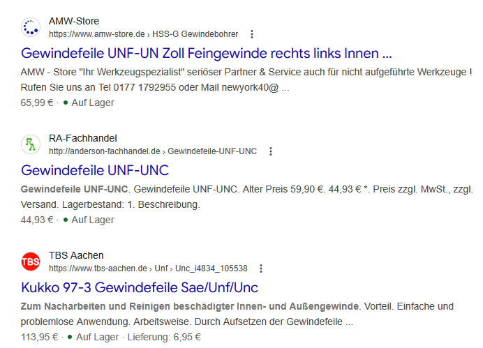

Ich habe gestern mit meinem Lösemitteltrip nach der klassischen "Dosen-Garagen-Lackierung" nur kurz Gewindefeile gegurgelt und
da kamen solche Ergebnisse:
...und da ich nach 23 Jahren Hobbyschraubens noch nie eine Gewindefeile benötigt habe kam mir der Gedanke,
hier mal nachzufragen.
Eben mal beim Würg reingeschaut, der ja auch im Apotherverbund organisiert ist, käme mich das Teil auf ca. 35€.

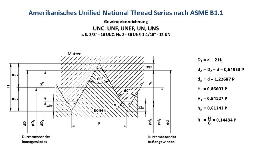

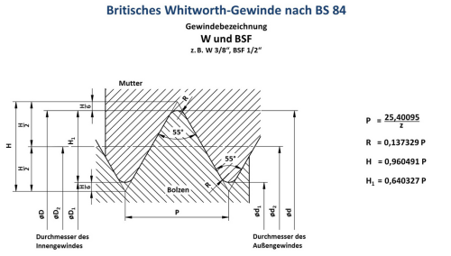

möchte dazu noch anmerken, daß die Feile im Bild für Whitworth Rohrgewinde ist und nicht für UNF.
Der Flankenwinkel ist 55° / 60°...ob das eine Geige spielt, kann ich aber nicht einschätzen.
Mein Würg-Dealer hat mir einen sehr guten Preis gemacht für eine UNF-Feile...kommt die Tage.
