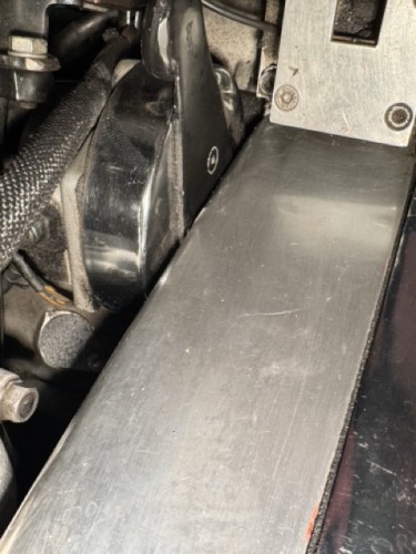

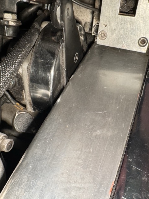

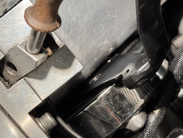

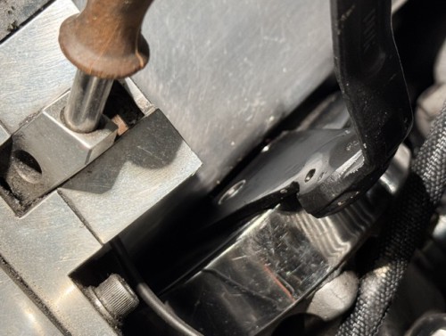

Re: Getriebe nach längerer fahrt schwerer schaltbar
Moin Gerry,
Moin Christian,
so sieht der Schaltautomat, bzw. die Anbringung des Schalthebels aus.
Nach der Revision habe ich das Getriebe und auch den Schaltautomaten nicht mehr aufgehabt.
Auf dem Chromdeckel habe ich nur den Schalthebel für das Gestänge zum Pedal gegen einen passenden Handshifter getauscht.
Moin Christian,
