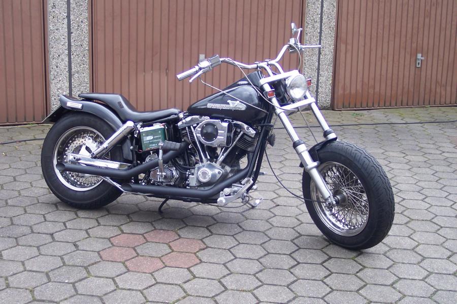

Es ist vollbracht habe mein hobel fast wieder komplett, und hier die bilder von der Auspuffanlage und den beschichteten teilen.Ich wünsche noch allen eine Geile und Schrottfreie Season
Gruss Dirk :riding:

schick! dann berichte mal nach einem jahr und 10000 km testfahrt wie das ganze aussieht und hält. ich bin gespannt! wäre ´ne überlegung wert ob ich das nicht auch mache?!

Nettes Maschinchen!

Also ich bin jetzt 2 Tage gefahren und bis jetzt ist alles bestens keine verfärbungen oder änliches zu sehen.

das wird sich auch nicht verfärben. Das ist ne Supersache und dem Schwarz Verchromen sicherlich vorzuziehen.
