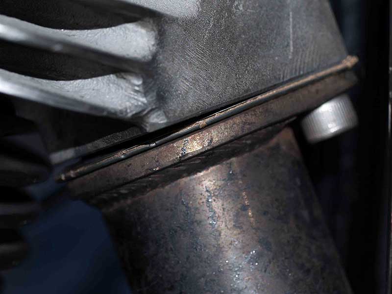

habe meine Unfallkarre endlich zusammengenagelt. Bei der Gelegenheit habe ich einen neuen Motor eingepflanzt, den ich vor etwa 10 Jahren zusammengebaut habe. Das Ding besteht zu 95% aus verschiedenen Neuteilen , die ich zumeist in den USA gekauft habe. Die habe ich soweit passend gemacht, dass ein Panmotor dabei herauskam. Macht für eine Duo-Glide ja auch Sinn. Nachdem ich die Startprozedur herausbekommen (im Moment tut mir jeder Muskel weh) und eine abblassende Kopfdichtung wieder in die Reihe bekommen habe, beunruhigt mich ein Geräusch. Nach eins, zwei Minuten setzt es ein und verschwindet nach weiteren 2-3 Minuten wieder. Es ist von hoher Frequenz, so wie ein hohes Pfeifen. Es scheint vom vorderen Zylinder zu kommen. Im Verdacht habe ich die Dichtung des Auspuffkrümmers. Ich bekomme den Flansch des Zylinderkopfes und des Krümmers nicht parallel, sodass die Dichtung nicht vollständig geklemmt wird.
Hat jemand ähnliche Erfahrungen (mit undichten Flanschen) gemacht oder eine andere Idee?

um festzustellen ob der Krümmer bläst mache ich mir die Hände nass und halte die nassen Finger um den Krümmer herum. Dazu gebe ich noch stossweise Gas. Ich zumindest merke es dann sofort ob dort etwas bläst.
Sind an deiner Pan die Ports original oder sind die umgebaut ? Dachte ich hätte mal was gehört...
Bei mir ist das auch immer ein Drama da die Krümmer self-made sind:
Ich muss dazu den kompletten Krümmer (+Auspuff und diverse Halterungen)
lösen und dann mit viel Geduld das Gedöns ausrichten.
der verrotzte rainer

Hallo Rainer,
die Sache sieht so aus:
Ich habe einen Lappen darüber gehalten, aber so wirklich weg ist es immer noch nicht. Werde alles lockern und versuchen, es plan zu bekommen.
Peters Hinweiß auf die Lima ist nicht schlecht, auch wenn ich da keine Kohlen habe. Der Ton könnte durchaus aus dieser Ecke kommen.
Es war übrigens die vordere Kopfdichtung, die durchgeblasen hat. Hatte dummerweise vergessen, die Schrauben nachzuziehen, als ich den Motor im Rahmen verschraubt habe. Könnte sich da ein Kanal gebildet haben, der nicht mehr schließt? Habe da keine Erfahrung, war das erste mal, dass eine Kopfdichtung durchgeblasen hat.

Wusste doch das ich da was gehört habe hehehe
An meinem Late-Shovel ist die selbe Scheisse.
Habe vor mehreren Jahren in einer Saison drei Dichtungen verblasen und seitdem keine einzigste mehr.
Mit den Kupferdichtungen ob OEM oder Firering v. James (zB W&W 56-110 oder 56-115) habe ich gute Erfahrungen gemacht. Ich habe den Krümmer beim ersten heisswerden nochmal nachgezogen (Achtung: Gewindelänge beachten !! Sachte, wirklich sachte ! ).
Trotzdem muss ich beim Einbau fummeln bis der Mist einigermaßen passt.
Die Dichtungen mit dem Aluring waren in meinem Fall rausgeschmissenes Geld.
Zum Thema Kopfdichtung:
Ich bin da vollkommen paranoid und überlasse bei dem Thema nix dem Zufall. Ich weiss das andere Jungs das lockerer sehen und es auch noch klappt aber bei mir schläft Murphy auf der Werkbank....
