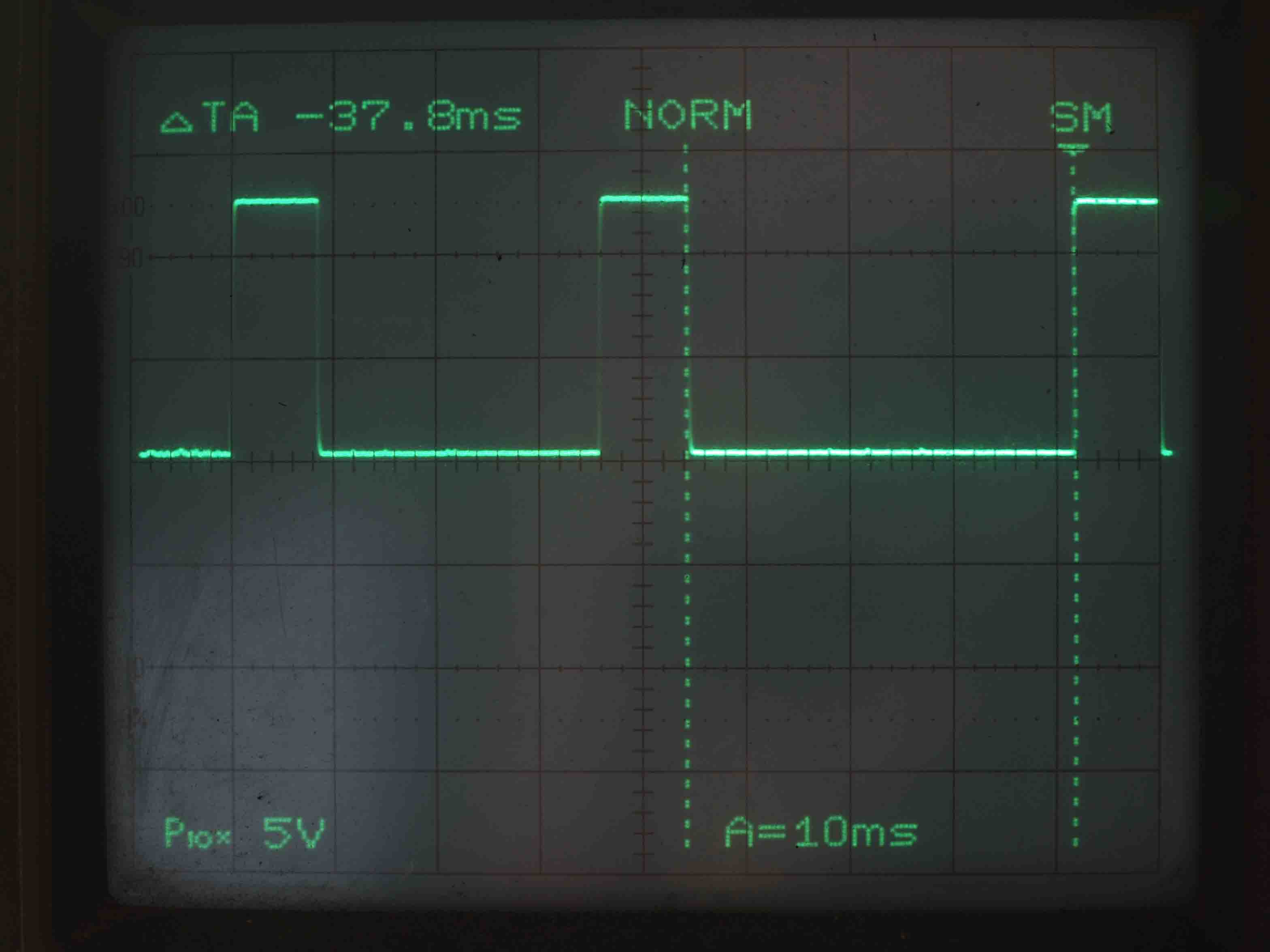

Hallo Claus,
ich habe die Dyna vermessen und zwei unterschiedliche Schließwinkel ermittelt. Einmal sind es 120° und einmal 166°. Eine Original-Zündung hat jeweils 90°.
Diese Zahlen wirken sich auf die elektrische Leistung aus, die die Lichtmaschine erzeugen muss. Damit steigen auch die Verlustleistungen. Ich wette, Du hast 2 5Ohm Spulen. Damit belastest Du die Lima am Limit. Mit 3Ohm Spulen und Licht braucht das System mehr als 120W, für die eine Standard-Lima ausgelegt ist. Es soll Leute geben, bei denen sich die Stromwender im Anker ausgelötet haben.
Das Paradoxe ist, dass die Dyna S mehr Strom als andere Zündungen braucht, bei gleichzeitiger Reduzierung der Zündenergie. Dazu kommt noch die Ungenauigkeit. Bei meinem Exemplar sind das gute 2° Abweichung auf der Kurbelwelle. Also perfekt für einen 43° V-Motor.
Dass deine Karre gut anspringt, liegt in erster Linie am CV
