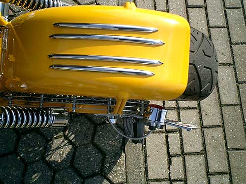

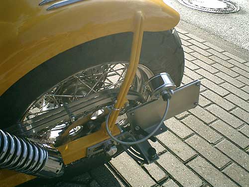

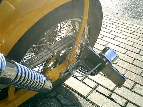

Für alle, die auch wenig Platz in der Garage haben. Habe mir für mein seitliches Kennzeichen einen schwenkbaren Halter gebaut.
http://img167.imageshack.us/my.php?imag ... 133yw9.jpg
http://img67.imageshack.us/img67/2734/cimg0135fu7.jpg
http://img122.imageshack.us/img122/5357/cimg0136cb6.jpg
Man spart nicht viel, aber ich laufe jetzt jedenfalls nicht immer gegen das Kennzeichen.
Uwe

Coole Idee!!! Viel Glück damit bei den Grünweißen.

Was sollten die Grünweißen dagegen haben?
Ist doch auf der Straße gar nicht erkennbar, dass das Kennzeichen
schwenkbar ist.
Uwe
