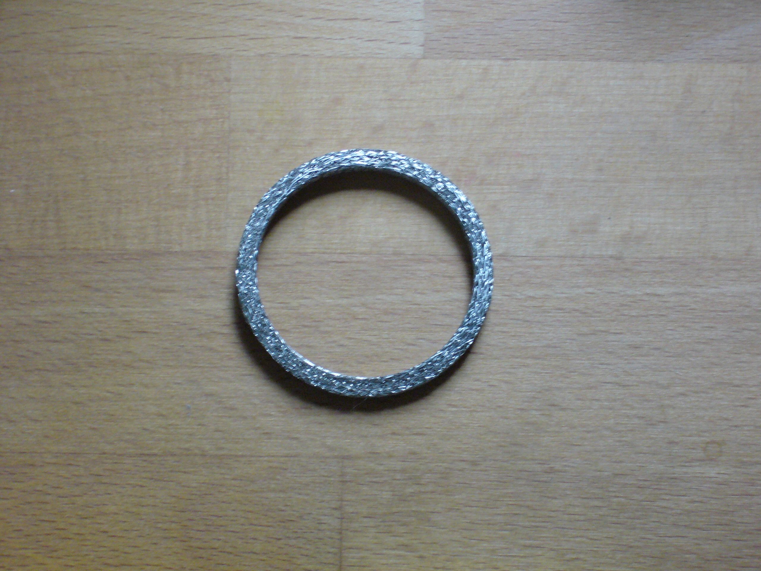

Undichtigkeiten zwischen Krümmer und Auslass kriegt man meiner Erfahrung nach am besten mit den Krümmerdichtungen für early Evo bis 91 (OEM 65327-83) weg. Ist so ein Drahtgeflecht, das sich beim Anziehen der Halteschraube zusammenpresst und super abdichtet, auch größere Spalte. Hatte das Problem bei mir und hab diverse Original -und Zubehördichtungen für Shovel probiert, die alle nur ein paar Km gehalten haben, bevor es wieder durchgepfiffen hat. Mit den Evo-dichtungen ist das problem dauerhaft gelöst. Leider gibt's die Dichtungen nicht mehr beim Vertragshändler, man bekommt sie aber noch z.B. von W&W Nr. 56118.

Zur Info:
Der Durchmesser der frühen Evo-Dichtungen ist kleiner als der Rohrdurchmesser des Krümmers und es scheint auf den ersten Blick nicht zu passen, aber das Material ist elastisch und man kann es mit etwas Geduld mit einem flachen Schraubendreher gut dehnen bzw. "drüberhebeln". Es verliert dabei etwas seine Form, das beeinträchtigt aber die Funktion nicht. Und achte darauf, dass es nicht OEM 65327-83A ist, das ist die Dichtung für Evo ab 92 und damit geht es nicht.

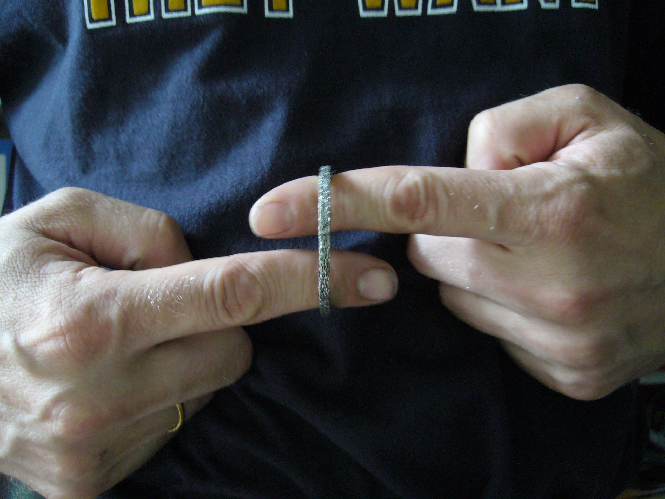

Hallo Leute!
Ich habe das immer so gemacht, um die Dichtungen zu dehnen:
Über beide aufeinanderzeigende Zeigefinger stülpen und die Zeigefinger gegegneinander drehen, ähnlich wie Däumchendrehen. Dann weiten sie sich gleichmäßig bis der gewünschte Durchmesser erreicht ist. das Material ist feines Drahtgeflecht und kann das bestens ab.
